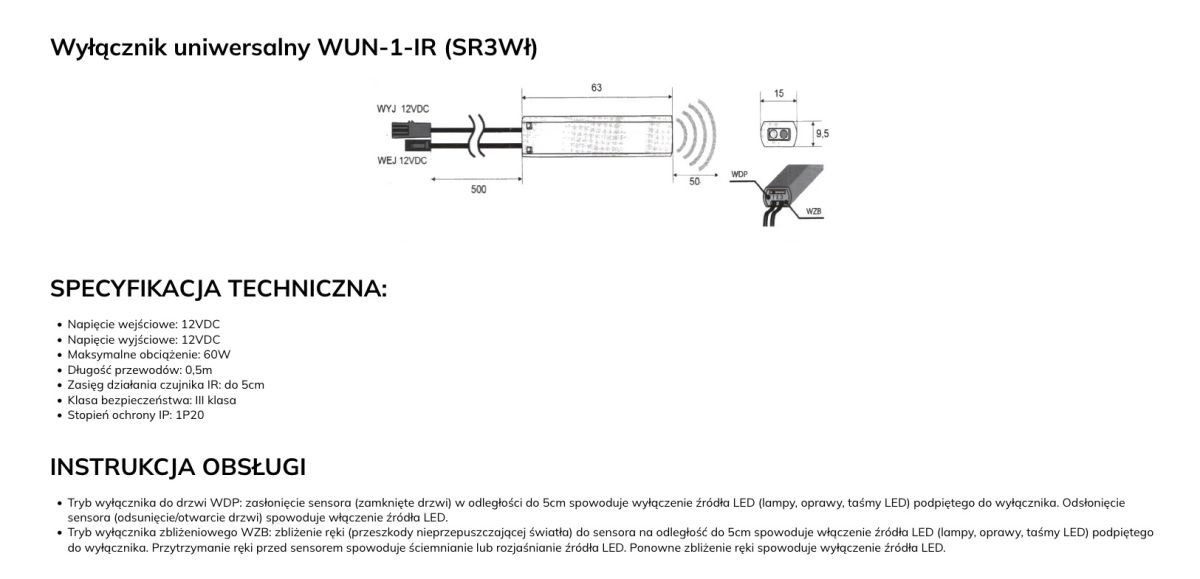

Mam problem z wyłącznikami uniwersalnymi (zbliżeniowymi) WUN-1-IR - takimi jak tutaj: https://ledheros.pl/oferta/index.php?id=497&l=pl, https://www.smd-led.pl/he-wun-1-ir-34283
Stolarz przy robieniu mebli na zamówienie użył takich czujników zbliżeniowych. Przez pierwszy rok działały pięknie, ale potem zaczęło się dziać coś dziwnego. Nagle jedne przestawały działać, inne przestawały reagować na zbliżenie i świeciły się cały czas, pomimo zamkniętych drzwi. Zauważyłem, że stolarz poucinał końcówki (JSTM) i połączył kable doprowadzające prąd szeregowo. Myślałem, że skoro przez rok działały bez problemu, to może coś zaczęło się dziać z zasilaczami, albo zasilacze są za słabe na takie połączenie - 8 wyłączników i 8 taśm LED COB w ściankach mebli, więc wymieniłem zasilacze na 12 V, 200 W (tak, wiem, overkill, ale chciałem sprawdzić teorię o zbyt niskiej mocy), ale dalej dzieje się to samo. Próbowałem zmienić niektóre czujniki na nowe, na chwilę to pomogło, ale potem znowu problem wraca. Czujniki, które przestają działać, nagle "ożywają", a potem znowu albo "padają", albo blokują się w tryb "włączony". Zasilacze wyeliminowałem jako problem, więc co w takim razie? Beznadziejne czujniki, czy połączenie do bani, czy to, że poucinał końcówki JSTM (miniAMP) i łączył je inaczej? Spotkał się ktoś z czymś takim? Dzięki za wszelkie rady!

Kable doprowadzające prąd są połączone szeregowo - jedno źródło zasilania dla wszystkich czujników.
AI: Czy wszystkie czujniki i taśmy LED są podpięte pod jeden zasilacz, czy masz osobne obwody/zasilacze? Jak wygląda kwestia masy/uziemienia w tej instalacji?
Wszystkie taśmy i czujniki podłączone są pod jeden zasilacz 12 V, 200 W
