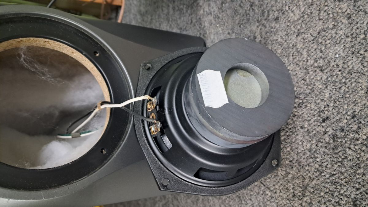

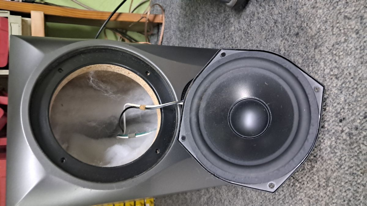

    Szukam informacji na temat głośnika niskotonowego w kolumnach DENON USC-77.
    Potrzebuje informacje o parametrach. Nic nie zmierzę bo mają przerwę.
    Odłączony głośnik niskotonowy z kolumny DENON USC-77 leży obok obudowy
    Odkręcony głośnik niskotonowy obok kolumny DENON USC-77 z widocznym wnętrzem obudowy

    Ze zdjęć wynika iż to GDN13/40/2 w 7Ω lub GDN 13/40/4 w 8Ω, oba wyglądają tak samo, musisz odkleić kopułkę i spróbować pomierzyć rezystancję przy cewce - może nawet przerwę znajdziesz.
    ps. 13/40/4 nie mam karty teraz, poszukam na HDD zewnętrznym w domu.

    Dziękuję za podpowiedź, na razie nie chcę go rozbierać bo nie wiem czy uda się taki kupić. Może ktoś wie gdzie taki dostanę. Jak nie będzie dostępny to poszukam kogoś kto naprawi go profesjonalnie.

    Zajrzyj w zwrotnicę, może jest na niej nadruk numeru, podaj go, poszukam u siebie danych.
