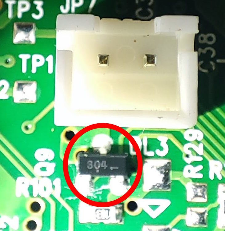

Identyfikacja układu 304_ na płycie głównej ekspresu Philips EP2220 – rola przy NTC

    Drodzy, proszę o identyfikację układu oznaczonego: "304_" , jest to element z płyty głównej ekspresu Philips EP2220, jego jedna nóżka jest połączona bezpośrednio z jednym końcem wtyczki czujnika NTC, dziękuję
    Czarny układ oznaczony „304_” na zielonej płytce drukowanej obok białego złącza

    P-MOSFET FDV304P
