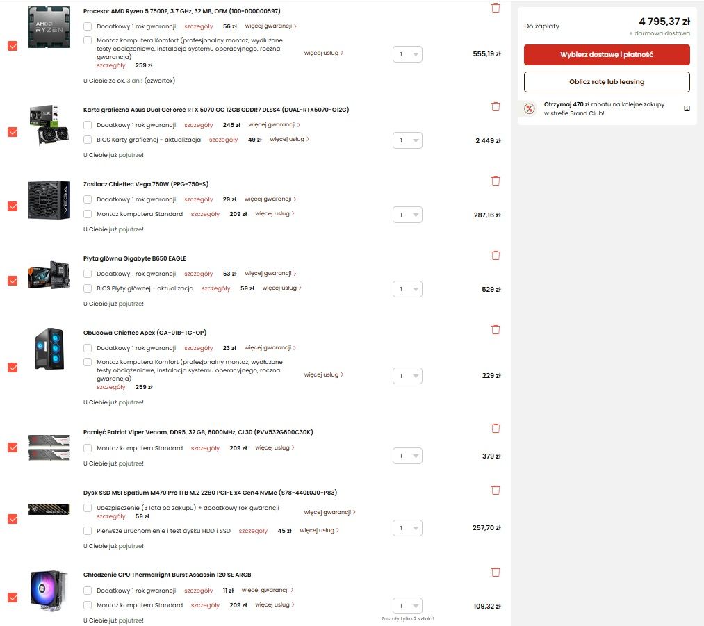

    Hej, czy ktoś mógłby mi sprawdzić, czy to jest dobrze złożony komputer? Czy lepiej coś zamienić
    AI: podaj proszę dokładną specyfikację komputera, który chcesz złożyć (procesor, karta graficzna, RAM, płyta główna, zasilacz, dysk, obudowa itd.)
    Cały komputer.
    AI: do czego głównie będziesz używać tego komputera (gry, praca, programowanie itp.)
    Gry.
    • Ocena zestawu PC – czy konfiguracja jest optymalna, co warto zmienić? obraz_2025-08-25_175435374.png (105.31 KB) Musisz być zalogowany, aby pobrać ten załącznik.

    Jaki masz budżet? Musi być wszystko z jednego miejsca/X-komu? Dlaczego dwa małe dyski zamiast jednego większego? Fortron Vita w wersji GD jest gorszy niż GM. Ryzen 7600X jest gorący i niespecjalnie szybszy niż 7600/7500F. Dość drogi RAM jak na CL32, pewnie przez RGB. Postarał by się doskrobać do 5070, jest sporo szybsza niż 5060 ti.

    >>21644365 Budżet mniej więcej 4 000 zł. Fajnie by było, lepiej by było z jednego miejsca/x-komu. Kolega składał, więc ja niestety nie znam się na niczym.

    Powyższy zestaw kosztuje 4900zł, trochę nagięty ten budżet. 100zł taniej, dysk 1TB ale znacznie wydajniej w grach:
    Lista części do komputera PC z cenami i całkowitym kosztem 4795,37 zł.
