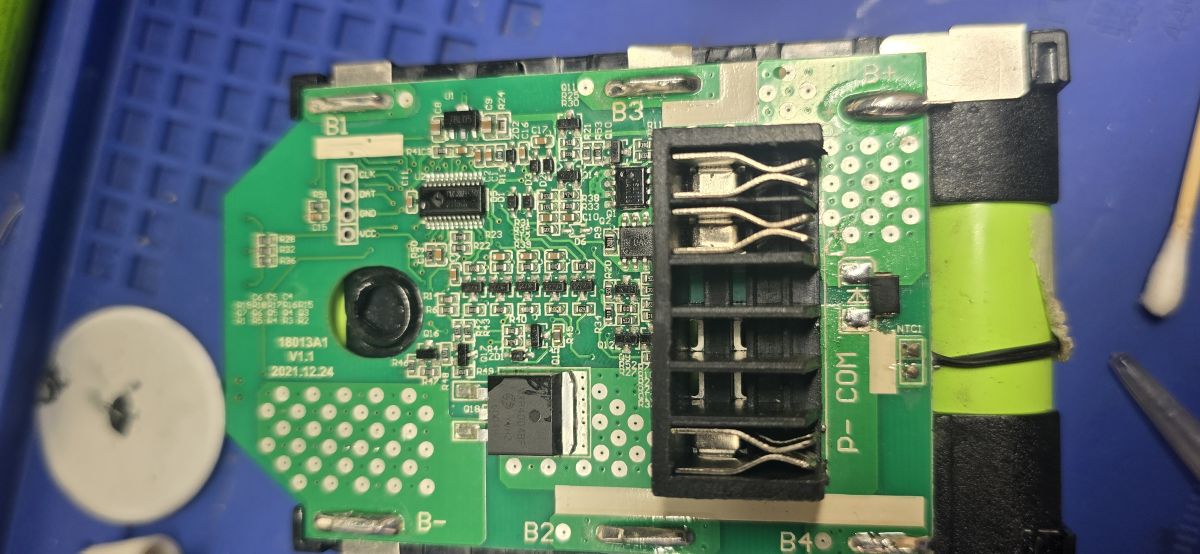

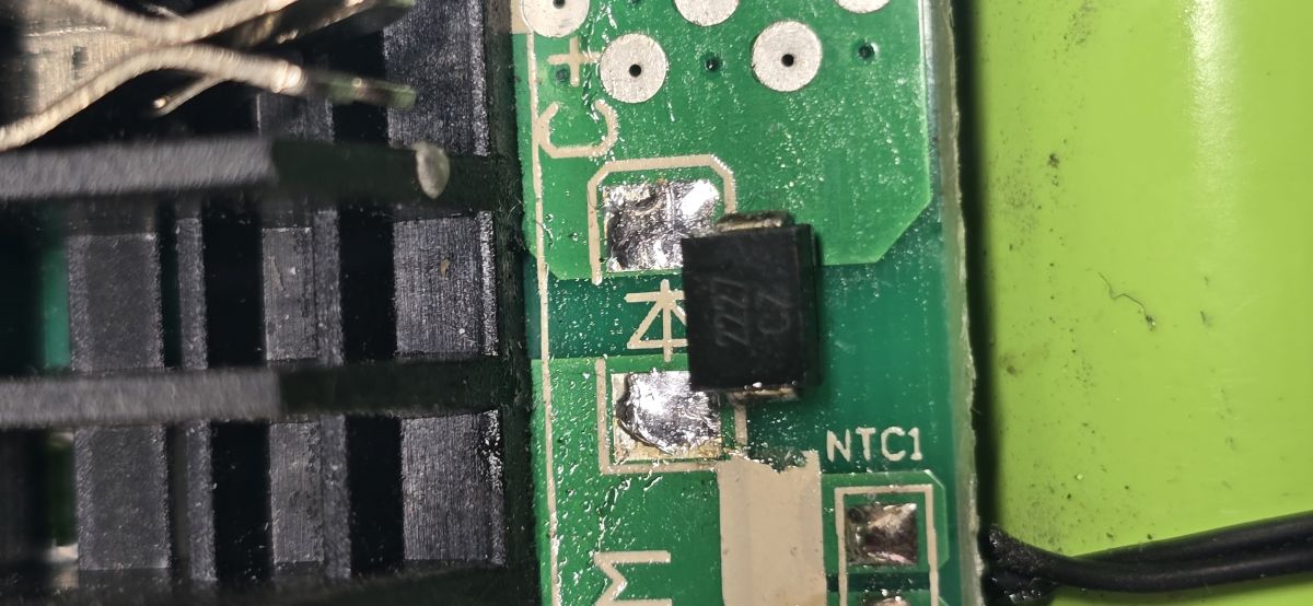

    Witam, pomoże ktoś zdiagnozować, co to za dioda o numerze 2227 CZ? Nic nie mogę znaleźć. Jest to BMS z akumulatora 20 V/4 Ah. Z góry dziękuję i pozdrawiam
    Płytka BMS z oznaczeniem diody 2227 CZ przy złączu COM-P na zielonym PCB
    Dioda oznaczona jako 2227 CZ na zielonej płytce PCB obok złącza NTC1
    • Identyfikacja diody SMD 2227 CZ na BMS akumulatora 20 V/4 Ah – co to za element? 20250825_174209.jpg (1.56 MB) Musisz być zalogowany, aby pobrać ten załącznik.
    • Identyfikacja diody SMD 2227 CZ na BMS akumulatora 20 V/4 Ah – co to za element? 20250825_174222.jpg (2.48 MB) Musisz być zalogowany, aby pobrać ten załącznik.

    Bardziej bym się skłaniał do oznaczeni CZ jako dioda zabezpieczająca w tym miejscu i było by to: SMBJ51 bi-directional

    Dziękuję za odp. Poszukam i zamówię, dam znać, czy działa.
