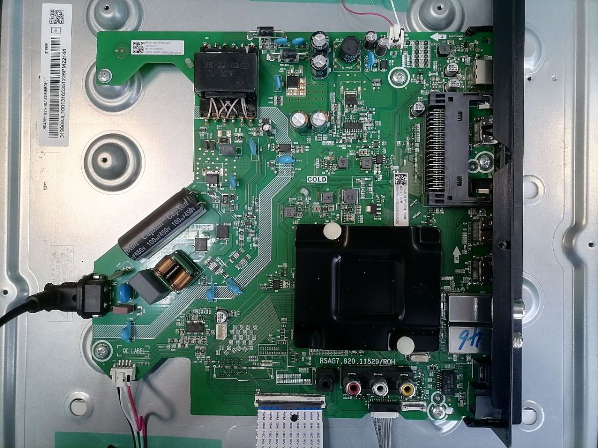

    I takie oznaczenia są na płycie głównej:
    HISENSE 43A6BG – uniwersalny sterownik do matrycy po awarii płyty głównej TV?mobo.jpg (98.16 kB)Musisz być zalogowany, aby pobrać ten załącznik.
    HISENSE 43A6BG – uniwersalny sterownik do matrycy po awarii płyty głównej TV?mobo2.jpg (22.42 kB)Musisz być zalogowany, aby pobrać ten załącznik.

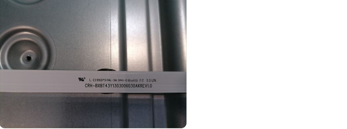

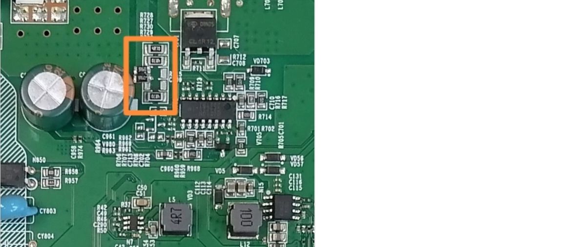

    Tak wygląda płyta do tego modelu z 2023
    - czasem bywałą RSAG7.820.12363
    MT9602EAATBA,
    eMMC: THGBMNG5D1LBAIL
    matryca T430QVN03.7 / HD425Y1U51-T0L1
    T-CON: RSAG7.820.11133/ROH VER.A
    Płyta główna RSAG7.820.11529/ROH z elektroniką i złączami w telewizorze
    Podświetlenie to : 3 linijki po 6 Led 3V/ 2W
    - LED driver HOZ1GN + polowy AOD8N25
    Pasek LED z oznaczeniami modelu CRH-BXBT43Y1303006030AKREV1.0 na tle metalowej obudowy
    Zmniejszenie Iled
    Fragment płyty głównej z zaznaczonym obszarem rezystorów sterowania LED

    @lisek, sugerujesz, że to może być znowu problem z podświetleniem? Kurcze, nadal nie mam gdzie tego draństwa rozebrać, zdjęcie tyłu do zdjęć to nie to samo co zdjęcie matrycy.
