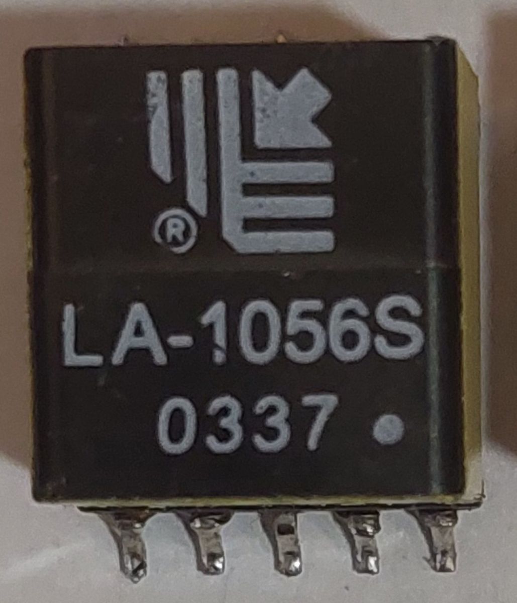

    Poszukuję opisu do transformatorów flyback
    LA-1056S
    Transformator flyback LA-1056S z oznaczeniem 0337, widok na złącza i oznaczenia

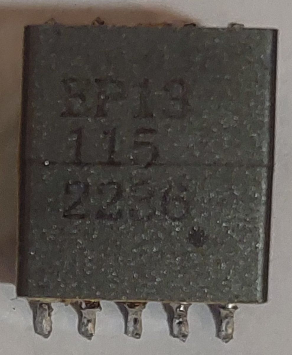

    oraz
    EP13 115
    Zbliżenie na transformator z oznaczeniem EP13 115 i numerem 2256

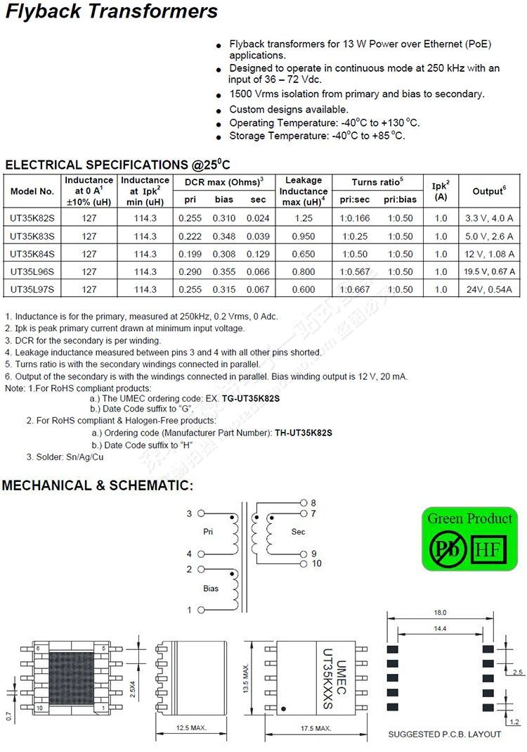

    Znalazłem specyfikacje do EP13-115 :)
    Jest tez zamiennik tego trafo UT35K83S
    Karta katalogowa transformatorów flyback serii UT35K do zastosowań PoE
    Obydwa są używane do POE w UBIQUITI.
    Niestety obydwa niedostępne.
    LA-1056 jest do ADSL a więc się nie nada.
