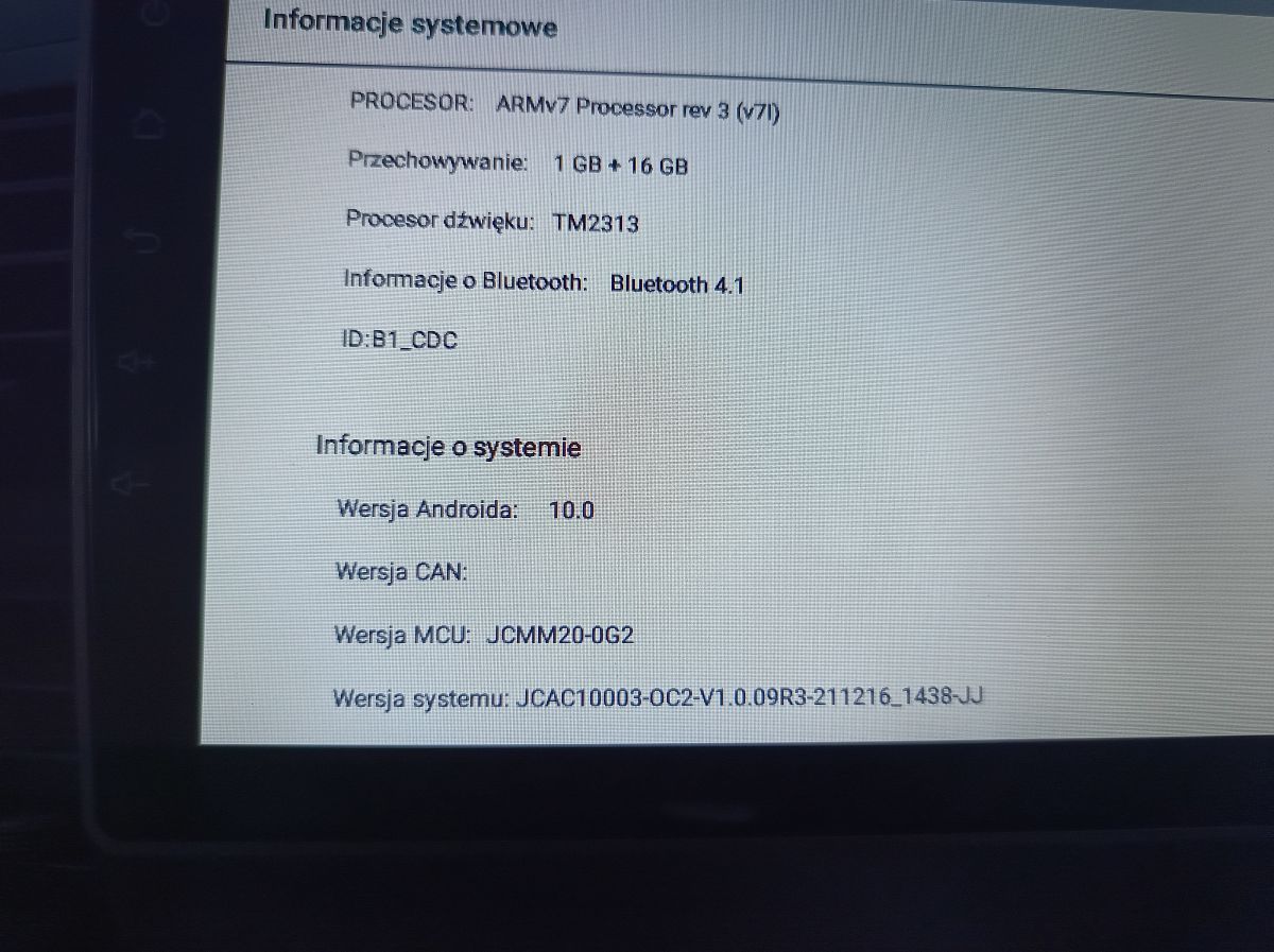

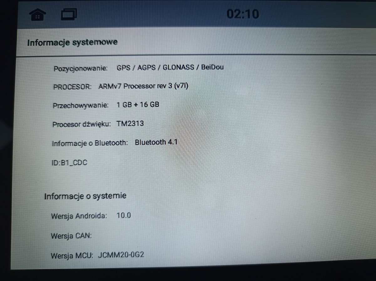

    Ekran radia samochodowego z informacjami systemowymi Android 10
    Ekran z informacjami systemowymi radia z Androidem 10 i 1 GB RAM
    Czy można zrobić tu aktualizację?
    Pokazuje, że tylko przez USB
    AI: Jaki to dokładnie model i marka radia?
    Nie znam marki.
    Radio chińskie.
    AI: Jaką aktualizację chcesz przeprowadzić – systemu, aplikacji czy np. map? Masz już plik aktualizacji?
    Nie mam aktualizacji.

    >>21646346 Wpisując w google początek danych o oprogramowaniu "jcmm20-0g2", wyskakuje dużo stron zarówno o możliwym producencie (JUNSUN, JOYING), jak i oprogramowaniu. Polecam tam popatrzeć.

    >>21647509
    Sprawdź, proszę, tutaj. Piszą o bardzo podobnym sprzęcie.
    https://xdaforums.com/t/ac8227l-android-head-unit-2gb-32gb.4487887/
    Tylko pamiętaj: ten sam procesor, TA SAMA ROZDZIELCZOŚĆ EKRANU (bo często się o tym zapomina) - no i najważniejsze: wgrywanie firmware'u, tak jak w przypadku smartfonów, może w szczególnych przypadkach "uceglić" sprzęt. A radia z auta nie położysz na biurku tak swobodnie jak telefonu, żeby próbować przywrócić go do życia.
    Więc wszystko trzeba bardzo ostrożnie, bo na własne ryzyko i odpowiedzialność to zrobisz (w każdym wątku o sofcie do sprzętu i tak jest to napisane gdzieś na początku).
