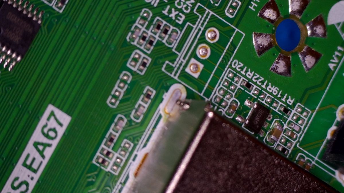

    Witam, prośba o identyfikację układu z płyty głównej TE.MS3663S.EA67 z TV MEDION MD20019 EU. Układ na załączonym zdjęciu — oznaczenie QWCIE lub QWC1E. Za odpowiedzi z góry bardzo dziękuję.
    Zbliżenie na zieloną płytę główną TE.MS3663S.EA67 z widocznym układem oznaczonym jako QWC1E.

    限流开关芯片,IC switch,0.4-2A adj,5.5V,H,SOT23-5,SMD,SY6280AAAC,SILERGY

    Bardzo dziękuję koledze madar.

    Forumowicz madar zidentyfikował element z załączonego zdjęcia.
