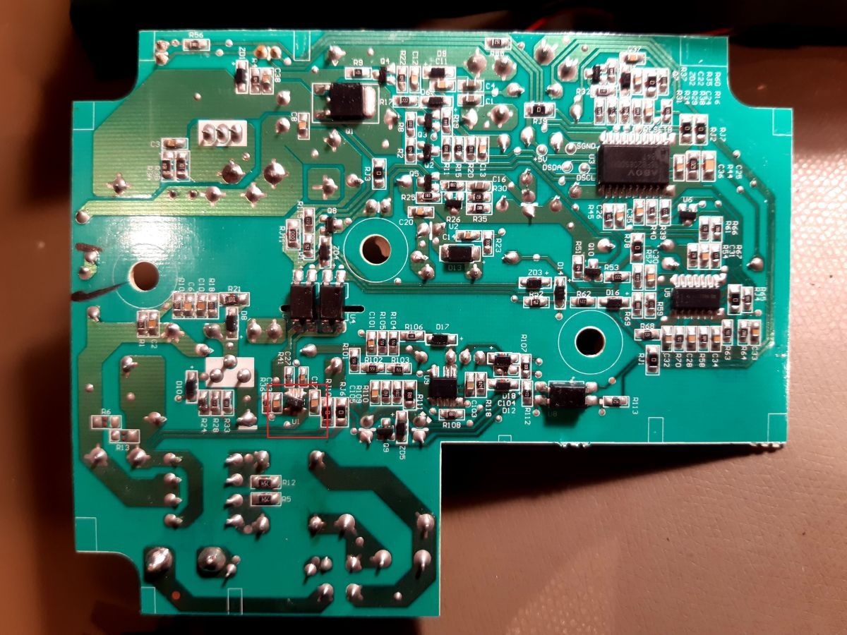

    Witam, szukam wartości rezystora R42 w ładowarce Metabo ASC55.

    Zdjęcie potrzebne.

    Rezystora czy całej płytki? https://www.elektroda.pl/rtvforum/topic3802608.html#gallery-4 dokładnie to samo co tu . Rezystor znajduję się przy radiatorze TF10N60 . Z pasków na rezystorze wychodzi mi 0.27ohm. Ale nie mam pewności 100% bo rezystor jest uszkodzony -wypalony.

    Kolega jest świadomy że poza rezystorem są tez inne elementy uszkodzone.

    O który dokładnie rezystor kolega pyta?

    On jest z drugiej strony płytki. Zaznaczyłem. Dziś wstawiłem nowe części rezystor 0,27ohm , bezpiecznik i tranzystor 10N60. Ładowarka ożyła ale nie działa poprawnie. Po włożeniu baterii miga zielona dioda , po chwili włącza się dioda czerwona , wyłącza się wentylator i tyle. Czuć swąd jak się coś grzeje.
