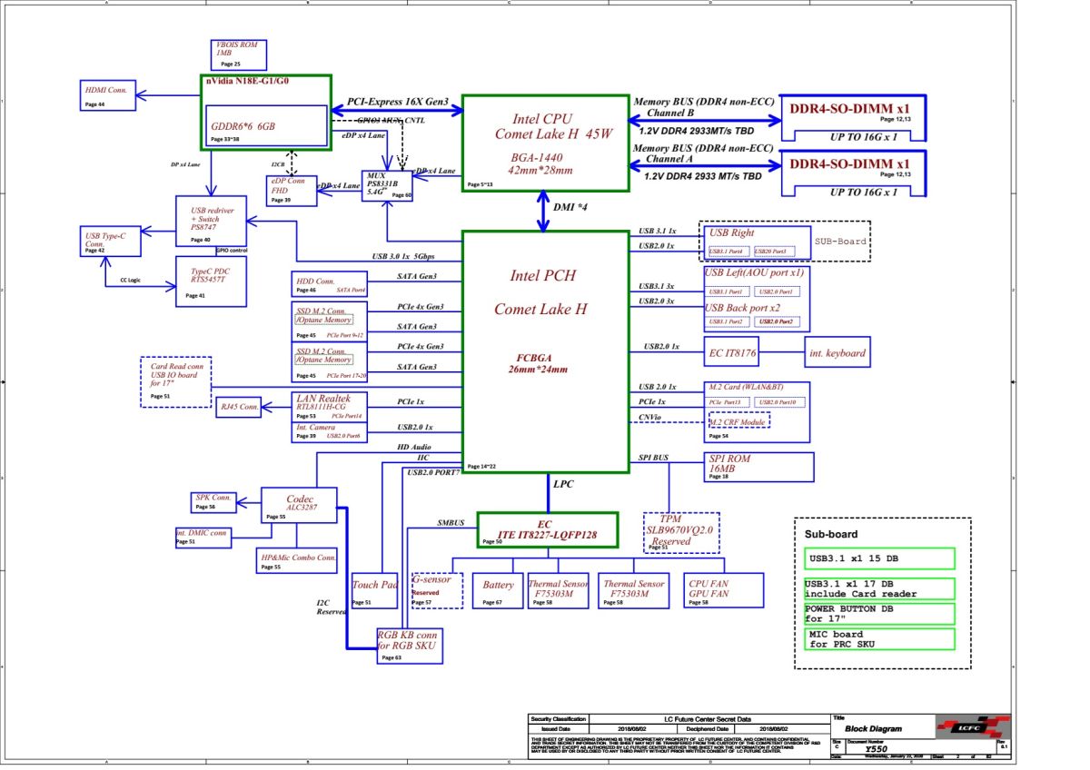

    Witam, Panowie potrzebuje waszej pomocy.
    Mianowicie walczę z laptopem legion 5 z płytą nm-c911 rev1.
    Płyta miała uszkodzony most który podmienilem.
    Ale płyta dalej się nie uruchamia są napięcia 3,3V, 5V, 1,05 V dla mostu.
    Grzeje się układ od Lanu ul1 i delikatnie most
    Bios robiony bez efektu, wymieniałem kbc dalej tak samo. Podmienilem ponownie most i dalej tak samo.
    Ten układ od Lanu ściągałem i uruchamiałem bez niego ale dalej to samo.
    On jest niezbędny do uruchomienia płyty ?
    Zastanawia mnie brak napięcia 1,2V.
    Wiem że w tym laptopie są dwa kbc jeden od klawiaturay a drugi od zarządzania IT8227E -192, czy on sam się zaprogramuje z bios czy trzeba go programować programatorem?

    Jest SM i *.brd pod NM-C911, oba dostępne w necie > trzeba poszukac (np. google)
    Schemat blokowy płyty głównej laptopa z procesorem Intel Comet Lake H i chipsetem Intel PCH HM470.
    Tam masz
    - kontroler klawiatury it8176
    - kbc IT8227e-192 CXA
    Na moscie PCH HM470 masz :
    - generowanie 32kHz, i masz 1,05 V i 1,8 V
    - jest odp. z kbc PCH_PWROK,?
    - masz na kbc sygnały (odp. jego piny)
    93. ec_rsmrst# - 3,3
    16. ac_present - 3,3
    123. lid_sw# - 3,3
    108. acin# - 3,3 ( Inversyjny, ale to acok z chargera)
    Popatrz na Power Seq,
    - - jakie sygnały sa potrzebne , aby pojawił się PCH_PWROK,
    * Pow. Seq. dla cpu Comet Lake H ( i7-10750H) i
    * RTX2060/ GTX 1660Ti 6GB
    * Intel HM470 chipset
    Podałem kilka SM pod 10th gen
    Masz w zał. Power Seq. dla 10th i HM470
    Ora o chipsetach Intel seria "400"

    PCH_PWROK mam 0V
    ec_rsmrst# mam3,3V
    ac_present mam 3,3V
    lid_sw# mam 3,3V
    acin# mam 3,3V

    Zbadaj wszystkie sygnały i napięcia .... do PM_PCH_PWROK ( diagram Pow.Seq.)
    - potem do PM_PWROK
    When the PCH considers that everything is in order with its power supply and you can start the initialization process further.
    * include +3V_LAN, VR_ON
    * VR_ON powiazany z IC dla cpu
    Pomierz na kbc
    PM_SLP_S3# 0/3.3
    PM_SLP_S5# 0/3.3
    PM_SLP_S4# 0/3.3
    SUSP# 0/3.3
    PCH_RSMRST# 3.3/3.3
    ON / OFF translacja przycisk Power
    PBTN_OUT # translacja odp przycisk Power
    VR_ON 0/0
    SYSON 0/3.3
