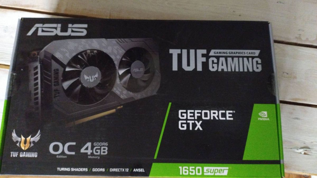

    @Kasek21 sorry ale w tym zestawie jest karta graficzna NVIDIA GeForce GTX 1650 SUPER ASUS TUF Gaming.
    Pudełko karty graficznej ASUS TUF Gaming GeForce GTX 1650 SUPER z oznaczeniami 4GB GDDR6 OC Edition.
    i?
    Dostaniesz za nią 200zł., może 250zł.
