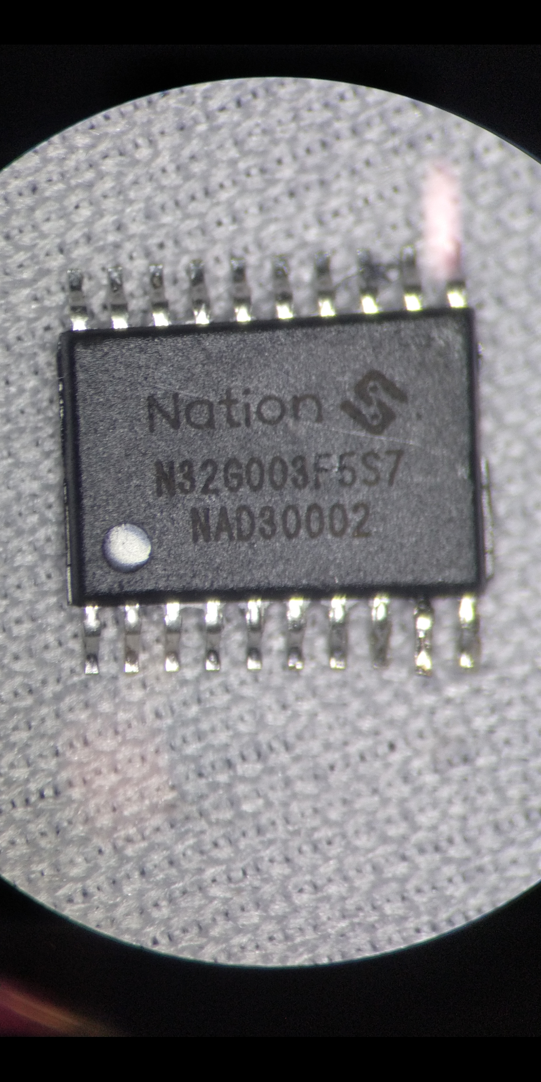

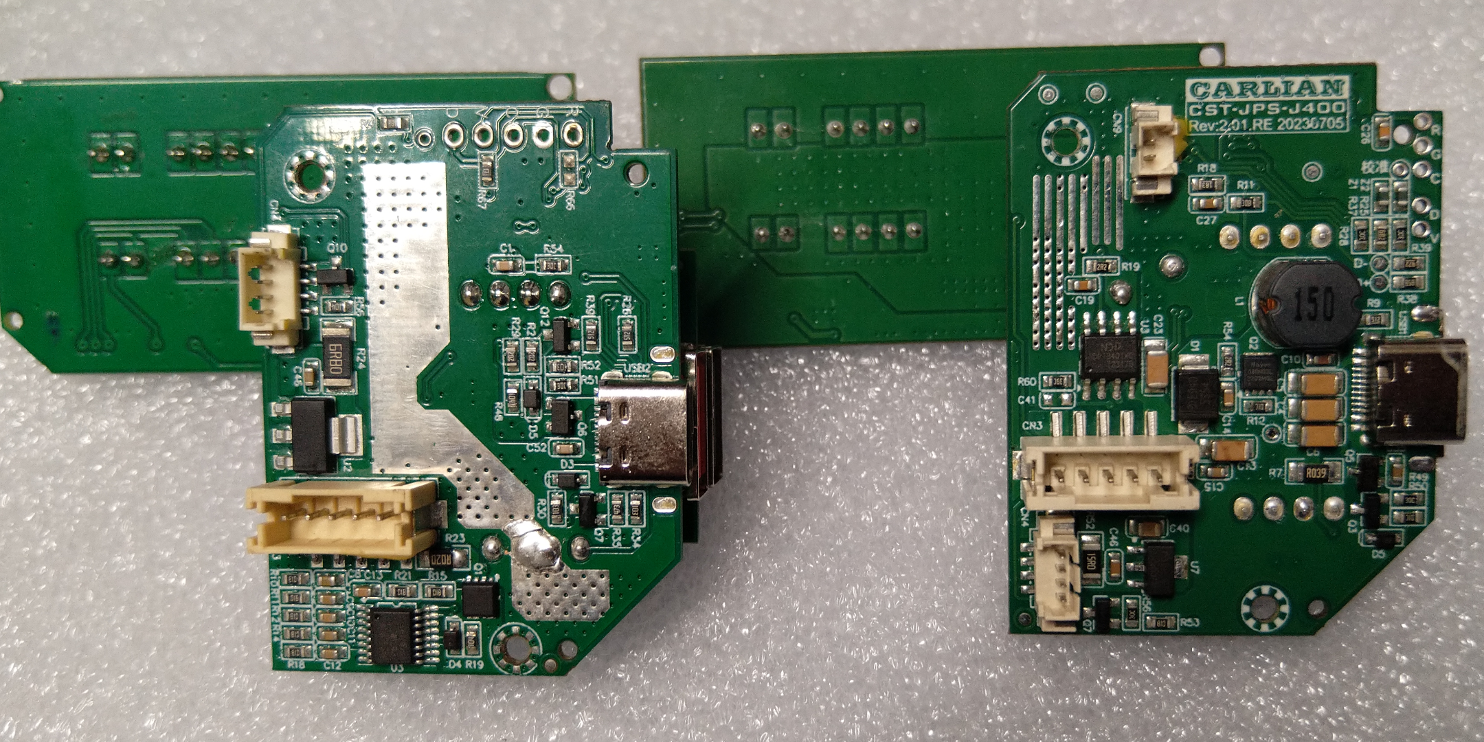

    Szukam wsadu do jump startera Baseus
    model: CGNL020001, tylko do rev. 2.01.
    To inna konstrukcja na innym mikrokontrolerze
    (Nation N32G003F5S7), nawet płytka z wyświetlaczem jest inna.
    Trafił do mnie po innym serwisie, który go dobił, uszkadzając układ.
    Pierwszy raz mam tę serię na warsztacie.
    Numer seryjny zaczyna się od KLF23.

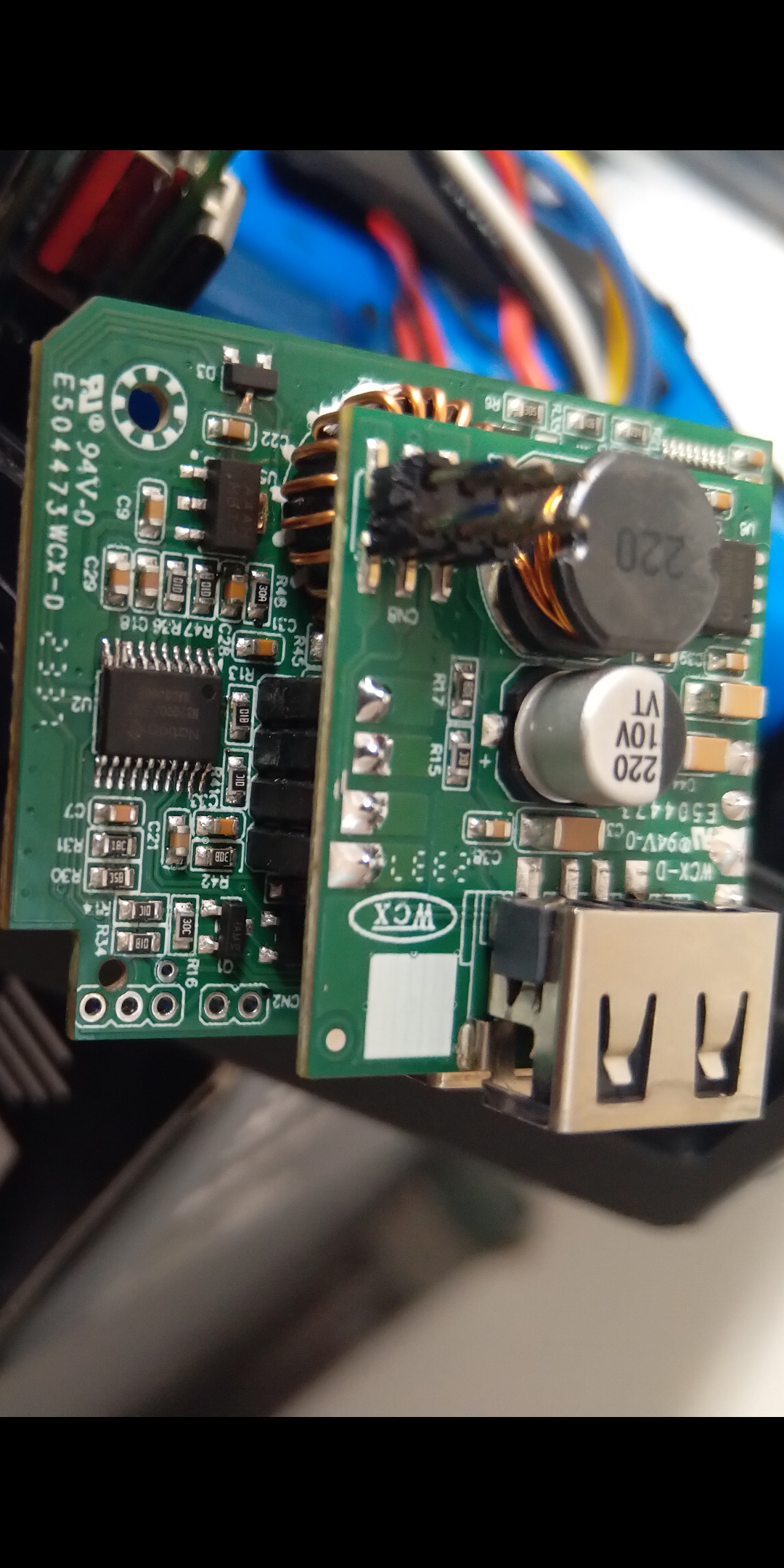

    Do rev. 1.01 z początkiem S/N KLF22 czy KLF21 mam wsad (na układzie Nuvoton MS51FB9AE) i z nimi mam opanowane naprawy. Ale w nowej wersji oprogramowanie i mikrokontroler są inne niż w starej; niestety nigdzie nie dostałem układu od Nation.
    Chyba że wcześniej ktoś mocno nabroił i teraz wszystko siadło, chociaż nic więcej nie namierzyłem.
    Bez gotowego wsadu marne szanse na prawidłową pracę.

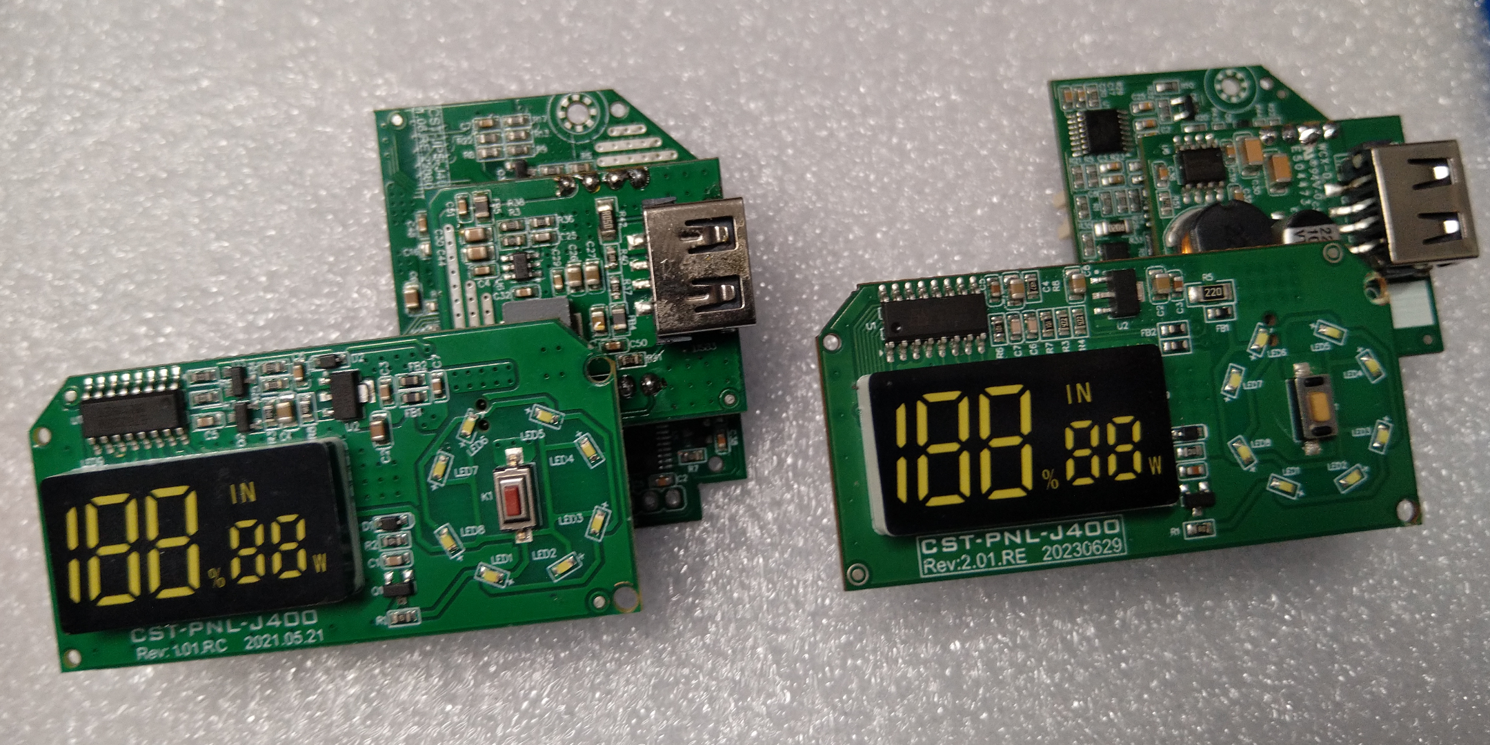

    Wrzucam zdjęcia dla potomnych i dla rozjaśnienia, z czym mamy do czynienia, bo pewnie zaczną się trafiać do naprawy — może się to przydać.
    Dwie wersje płytek PCB z wyświetlaczami LED i portami USB, oznaczone jako CST-PNL-J400 Rev.1.01 i Rev.2.01.
    Dwie płytki PCB z jump startera Baseus model CGNL020001 rev. 2.01 z widocznymi złączami, elementami SMD i oznaczeniami.

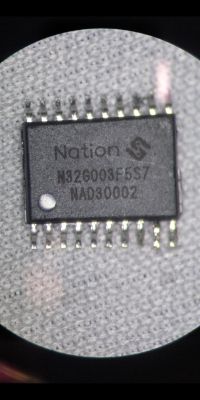

    Zbliżenie na wewnętrzną elektronikę jump startera Baseus CGNL020001 rev. 2.01 z widocznym mikrokontrolerem Nation N32G003F5S7 i układem zasilania.
    Zbliżenie mikrokontrolera Nation N32G003F5S7 na płytce drukowanej.
