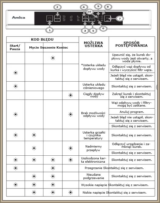

    furtek napisał:
    Mrugają diody zaznaczone na zdjęciu. Mrugają obydwie razem.
    Czyli Start i (co przedstawia ta ikona - dioda -2)?
    Panel sterowania zmywarki Amica z ikonami i tabelą błędów serwisowych.
  • #10 21652825
    furtek
    Posty: 240
    Ocena: 34
    Start i koniec. Wygląda na zatkany odpływ wody. Wodę wypompowuje normalnie i próbuje pompować dalej. Myśli że woda nadal jest.
