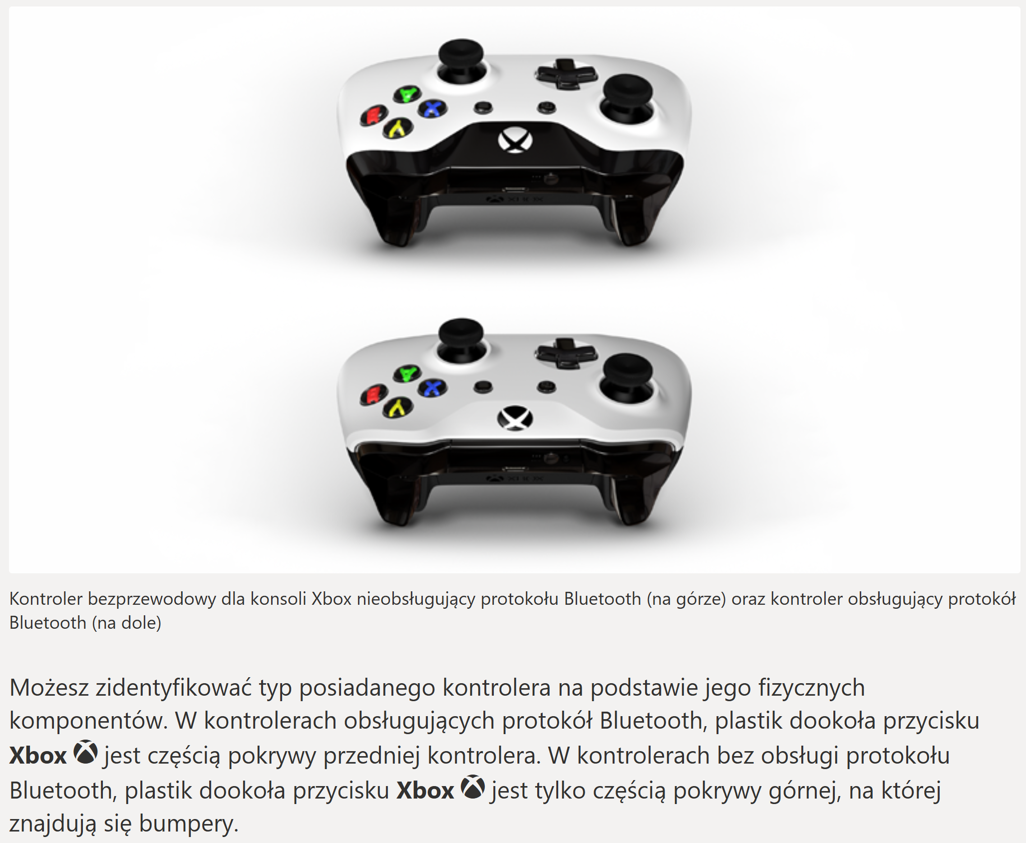

    Aby się upewnić, że nasz kontroler na pewno posiada Bluetooth, należy zwrócić uwagę na plastik dookoła centralnego przycisku Xbox. Jeśli plastik jest częścią przedniej powierzchni kontrolera, to łatwo możemy go połączyć z PC. Natomiast w kontrolerach, w których powierzchnia dookoła przycisku jest scalona z układem bumperów – Bluetooth nie jest obsługiwany.
    ahaaaa tehinolodżia czyli mój nie ma BT :p

  • #6 21652584
    Kasek21
    Posty: 45541
    Pomógł: 4964
    Ocena: 3510
    Dla potomnych :)
    Dwa białe kontrolery Xbox, różniące się układem plastiku wokół przycisku Xbox
