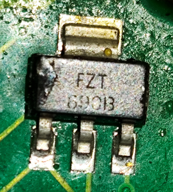

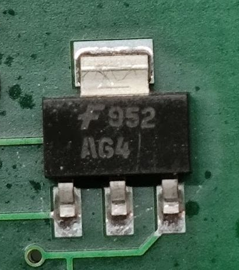

    czy ktoś może się spotkał z takimi oznaczeniami tranzystorów?
    Fairchild chyba - ale lata ok 2000, może 1995
    Tranzystor SMD z oznaczeniem FZT 6901B na płytce drukowanej
    Czarny tranzystor SMD z oznaczeniem „F 952 A164” na zielonej płytce PCB
    Będę wdzięczny za szybką pomoc!

    Pierwszy jest po prostu na alldata Link
    Drugi może być bcx52, oznaczane jako AG (sprawdź miernikiem czy to prawdopodobne) Link

    Para komplementarna czyżby sterowanie w falowniku.

    >>21653022 właśnie tego AG4 nie jestem pewien czy to na pewni bcx52 - ewidentnie jest logo fairchild.
    >>21653118 ta robią za driver

    Zobacz czy pasuje BDP952 SOT223
    Nie pasuje obudowa

    >>21653173
    Telo chyba ma rację,
    zastąpię je STMicroelectronics:
    2STF2360
    2STN1360
    będzie ok?
