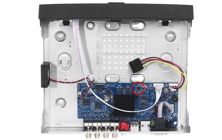

    Czy istnieje możliwość wygenerowania hasła serwisowego z daty rejestratora?
    Data 05.09.2025.

    Sprawdź czy masz przycisk RESET jeśli tak wciśnij go i trzymając wciśnięty włącz rejestrator po 5-10s zwolnij przycisk.
    Wnętrze rejestratora DVR z zaznaczonym przyciskiem RESET na płycie głównej
