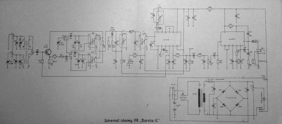

    Sprawdź czy na układ scalony UL1492 dochodzi zasilanie. Jaką ma wartość? Do pomocy załączam schemat radyjka.
    • unitra_dorota_mot-744.pdf (63.7 KB) Musisz być zalogowany, aby pobrać ten załącznik.
  • #5 21690304
    ElektroMuzyk
    Posty: 246
    Pomógł: 29
    Ocena: 66
    Po obejrzeniu schematu, jeśli Twoja wersja radia ma gniazdo słuchawkowe to sprawdziłbym czy tam nie tkwi problem.

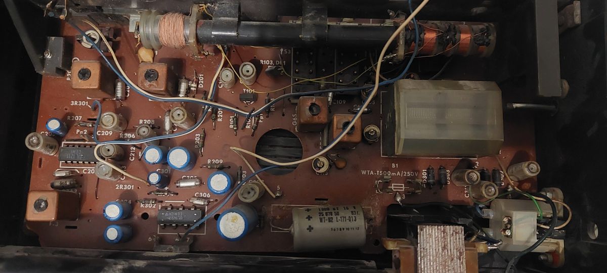

    Wyślij zdjęcia płyty. Może coś się rzuci w oczy
  • #8 21692086
    abecadlo3331
    Poziom 3  
    Posty: 5
    >>21692031
    Nie mam zbytnio czasu sprawdzić, ale masz zdjęcia.
    Wnętrze starego urządzenia elektronicznego z widoczną płytką drukowaną i komponentami
    Gdy testowałem, jeszcze był bezpiecznik.
  • #9 21692149
    ElektroMuzyk
    Posty: 246
    Pomógł: 29
    Ocena: 66
    Jak to był? To kto zabrał? Jak znajdziesz czas to pomierz napięcia. Dobrze by było ustalić czy sygnał M.Cz. (po demodulacji ) trafia do wzmacniacz dźwięku UL.... Do tego możesz wykorzystać oscyloskop lub gniazdo słuchawkowe w tel wraz z aplikacją.
