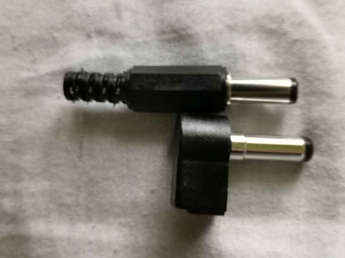

    Zepsuł się wtyk stałoprądowy.

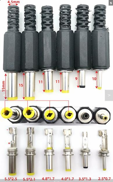

    Długi wtyk DC z czarną plastikową obudową i metalową końcówką 5,5 × 2,1 mm
    Potrzebuję zakupić wtyk do ładowarki maszynki do strzyżenia włosów Philips QC5080. Symbole ładowarki to: CRP334/01.
    Problem w tym, że ten wtyk jest bardzo nietypowy, wyjątkowo długi i ma jakieś 20–21 mm.
    Średnica otworu: jakieś 2,1 mm. Średnica zewnętrzna: jakieś 5,5 mm.
    Szukam chyba już wszędzie... Są, ale krótsze. Tak długich nie znalazłem nigdzie. Szukałem nawet na TEMU.
    Może ktoś wie, gdzie tego szukać?

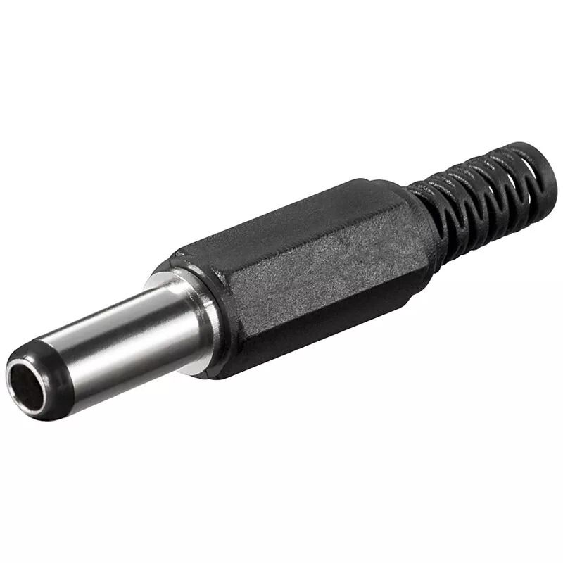

    Samego wtyku nie kupisz jest nietypowy nie masz co szukać..

    >>21655404 Po wielu "manewrach" sprzedawca z Allegro dotarł do producenta. Długość "długa" okazała się dla mnie zbyt krótka. To jest około 14 mm, a ja potrzebuję 21 mm. No, może 18 mm by dało radę. Czyli nic z tego nie wyszło.

    Jeżeli środkowy bolec w gnieździe maszynki do strzyżenia jest wystarczający a brakuje długości drugiego styku na zewnętrznej rurce to można z dwóch wtyczek spróbować zrobić jedną o wystarczającej długości? Bo jakie masz wyjście?
    Można też próbować również środkową rurkę dolutować czyli jak się pomyśli, to i z trzech normalnych można na zakładkę zlutować i skleić czyli zrobić jedną właściwą wtyczkę? Szereg wtyczek dorabiam sobie z udziałem dwuskładnikowego kleju epoksydowego gdy producenci nie produkują:
    Zestaw samodzielnie wykonanych kabli i modułów elektronicznych na szarej tkaninie Płytka Arduino UNO z podłączonym przewodem z kolorami zielonym, czerwonym, czarnym i białym
    Czasem możesz znaleźć jak ja w zaprzyjaźnionym sklepie wtyczkę kątową, która jest dłuższa od tej z plastikiem 14mm bo ma z plastikiem 18mm lub kombinować z jakimś adapterem przez obtoczenie czarnego plastiku aby wtyczka weszła głębiej, jest takie powiedzenie, że "Polak potrafi"...

    >>21658932 Myślałem nad innym rozwiązaniem. Rozebrać obudowę maszynki, dostać się do tego "kontaktu", wyjąć go (usunąć) i zamontować inny, bliżej wyjścia z rurki. Problem w tym, że jak się takie stare plastikowe panele ruszy, to łatwo coś ułamać, zepsuć.
    Mógłbym to oczywiście wyrzucić i kupić nową, ale nie o to chodzi. Chcę jakoś "ugryźć" ten temat. Może trochę na przekór, a trochę dla zabawy...

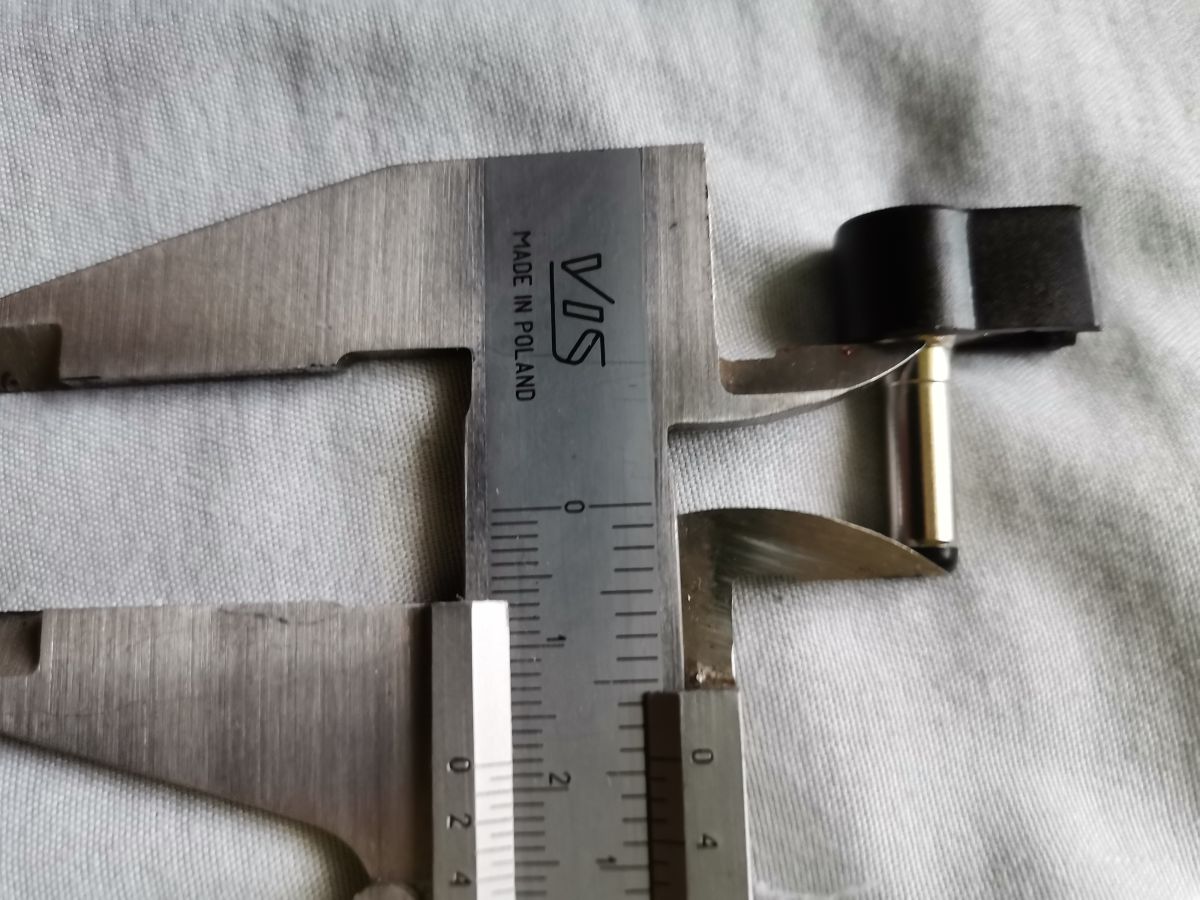

    Czytaj jeszcze raz poprzedni post bo zdążyłem coś dodać.... Nie dalej jak wczoraj próbowałem rozebrać maszynkę do strzyżenia PHILIPSA i obudowa była sklejona - czyli jednorazowa. Rozebranie skończyło się wyrzuceniem maszynki do kosza, szkoda że miała inne złącza bo bym Ci podesłał... A ta wtyczka kątowa taki ma wymiar:

    Hmm... 18 mm może by stykło ...
    Problem z tym czarnym plastikiem jest taki, że on pogrubia cały wtyk i po prostu nie wejdzie w otwór maszynki.

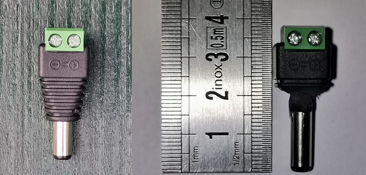

    Kupiłem też taką wtyczkę jak z lewej i nożem obrobiłem plastik z ciekawości jak daleko sięga metalowa rurka i trzyma się to kupy chociaż jest zbyt delikatne...
    Dwa złącza DC z zieloną kostką zaciskową, jedno z nich częściowo pozbawione obudowy
    Czarny plastik na końcówce można podszlifować z zewnątrz, no chyba, że problem jest z wewnętrzną średnicą to lekko rozwiercić?

    O kurde... To mogłoby styknąć! Muszę gdzieś zakupić taki i go też obdzierać z plastiku. Pisałem 21 mm, ale tak na siłę to może 19–20 mm by starczyło, żeby był styk, kontakt. Dzięki za oryginalny pomysł. Będę próbował, bo rozbieranie maszynki to raczej ryzykowna sprawa.
