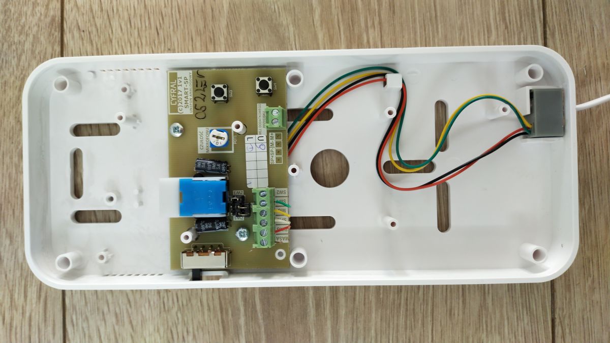

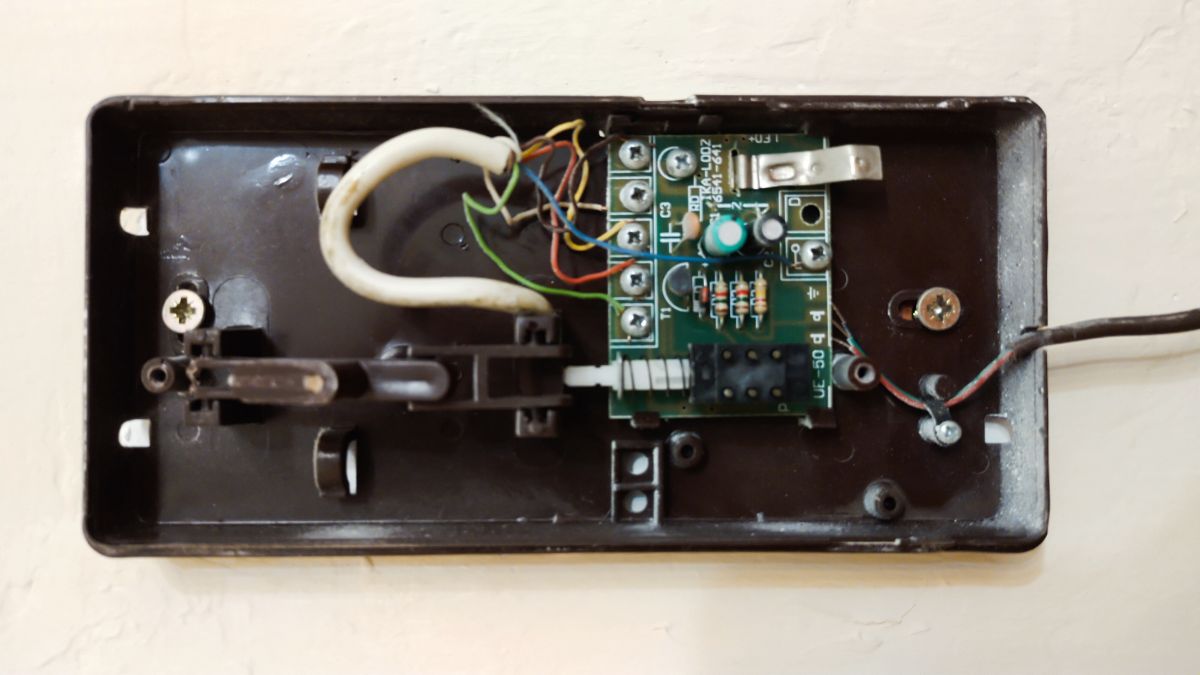

    goralplid napisał:
    posiadam dwa domofony i chcę zamontować ten Cyfral Smart-5P poniżej zdjęcie podłączonego starego domofonu i nie wiem jak podłączyć nowy domofon :)
    Podłączenie unifonu Cyfral Smart 5p:
    MASA - biały
    RING - zielony
    SPK - czerwony
    MIC - żółty
    SW1 - brązowy
    SW2 - niebieski
    Wszystkie zwory (ZW1, ZW2, ZW3) do wyjęcia
