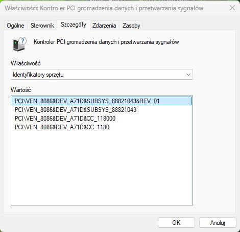

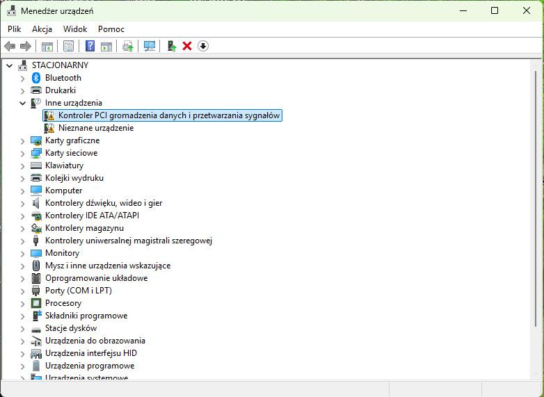

    Po wymianie w Menedżerze Urządzeń widoczny jest wykrzyknik przy pozycji "Kontroler PCI gromadzenia danych i przetwarzania sygnałów".
    Opcja aktualizacji sterownika nie działa. Wiecie może skąd mogę pobrać brakujące sterowniki?
    Menedżer urządzeń z błędem przy kontrolerze PCI gromadzenia danych
    Okno właściwości sterownika z błędem dla kontrolera PCI w Menedżerze Urządzeń

    Witaj.
    Najprościej pobrać je ze strony producenta płyty.
    https://www.asus.com/motherboards-components/...esk_download?model2Name=PRIME-B760M-A-WIFI-D4
    Sekcja Chipset, rozwiń wszystkie (domyślnie pokazany jest tylko jeden sterownik z tej sekcji). Sterownik, którego potrzebujesz jest częścią pakietu Intel Dynamic Tuning Technology (APO) Driver v2.2.10001.3 for Windows 10/11 64-bit.
  • #3 21690075
    strusiu007
    Posty: 62
    dzięki. Zainstalowanie sterowników pomogło !
