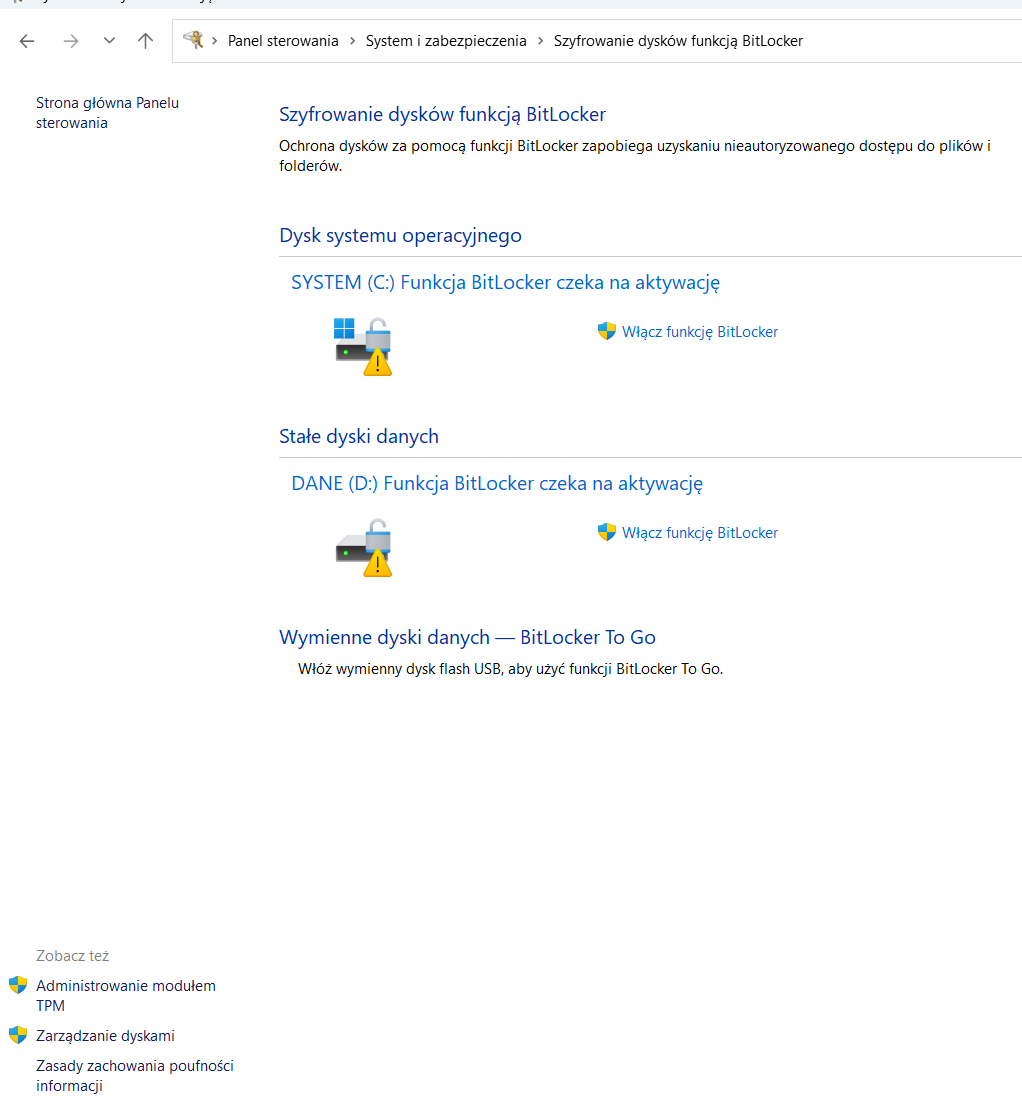

    Otóż po przywróceniu default settings w BIOS-a w 3-miesięcznym laptopie Lenovo przy dyskach pojawiły mi się takie żółte wykrzykniki.
    Wcześniej w BIOS nic nie zmieniałem więc generalnie przywrócenie default nic nie powinno zmienić.
    Nie używałem nigdy bitlockera, ale podobno dyski szyfrują się same.
    Nie wiem co z tym zrobić.
    Laptop nie jest zalogowany do konta Microsoft, nie mam też kluczy bitlockera (bo samodzielnie ich nie szyfrowałem).
    Chciałbym zlikwidować te wykrzykniki, ale jednocześnie boję się, że sobie zablokuję dyski :(
    Co z tym fantem wg Was zrobić?

    Win11 może to oznaczać po prostu, że szyfrowanie nie zostało ukończone. Czy w biosie masz włączony moduł TPM? Może przywrócenie ustawień spowodowało przestawienie tej opcji.
    Sprawdź czy TPM i Secure boot są właczone.

    Masz zaszyfrowany dysk, ale ochrona nie działa/jest wyłączona
    Kopie klucza możesz zrobić w panelu sterowania wpisując bitlocker
    Odszyfrowanie dysku również jest tam możliwe o ile masz wersje pro, jeśli nie to pozostaje wiersz poleceń
    manage-bde -off C:
    manage-bde -off D:
    Odszyfrowanie może trwać kilka minut lub nawet godzinę, zależy od ilości danych - status będzie widoczny koło zegara lub poleceniem
    manage-bde c: -status

    Daniel_GSM napisał:
    Nie widzę takiej opcji w panelu sterowania.
    Panel sterowania\System i zabezpieczenia\Szyfrowanie dysków funkcją BitLocker - Utwórz kopie zapasową klucza odzyskiwania
    Masz tam taka opcje? - zrób screen co tam masz
    Albo wpisz zwyczajnie polecenie - manage-bde -protectors -get C: i manage-bde -protectors -get D:
    Sam klucz nie bedzie CI potrzebny po odszyfrowaniu danych, ale lepiej go mieć gdy dyski sa nadal zaszyfrowane

    Okno BitLocker z informacjami o dyskach oczekujących na aktywację funkcji szyfrowania

    Zrobiłeś chociaż to co Ci napisałem ?
    Masz dyski zaszyfrowane ale wyłączoną funkcje bitlocker. Zrób kopie klucza i odszyfruj dyski, albo włącz szyfrowanie

    Jak widać nie ma, może trochę własnej inicjatywy, sprawdź administrowanie modułem tpm w panelu sterowania, czy moduł jest sprawny i jest z nim komunikacja.
    Ale ja bym zwyczajnie wyłączył bitlockera i ponownie zaszyfrował jeśli chcesz
