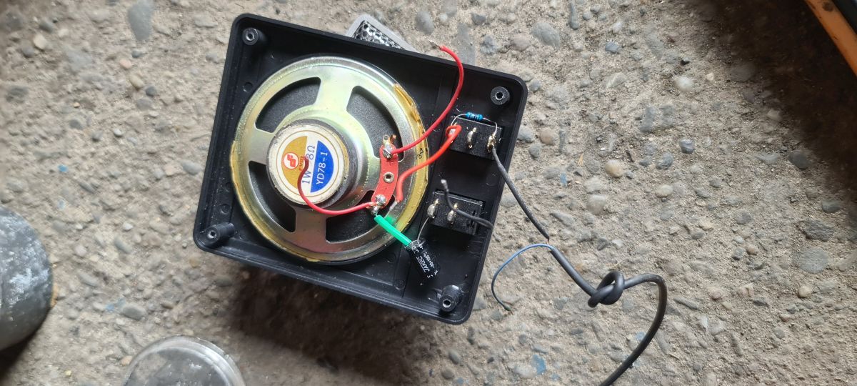

    Możesz podać markę i model tego głośnika?
    Oczyść też ten kurz przy przełącznikach, żeby były czytelne opisy przy nich.
    Natomiast na podstawie tego, co tam jest w środku, to czerwony prawdopodobnie dołączał w szereg rezystor, czyli mógł służyć do zmiany głośności.
    Czarny chyba włącza w szereg z głośnikiem dodatkowy kondensator, czyli jest to prawdopodobnie filtr tłumiący niskie częstotliwości z dźwięku.

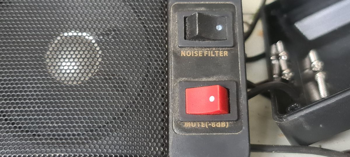

    Opis przełączników:
    Pod przełącznikiem trzy pinowym pisze mute -8dB tam jest rezystor
    Pod przełącznikiem dwu pinowym pisze Noise Filter gdzie jest kondensator 63V 100uf
    . (czy go na inny wymienić?)
    Kabelki byle jak polutowane,jak je wszystkie połączyć
    Widok wnętrza obudowy z głośnikiem i polutowanymi przewodami oraz przełącznikami
    Widok dwóch przełączników podpisanych „NOISE FILTER” i „MUTE -8dB” obok głośnika.

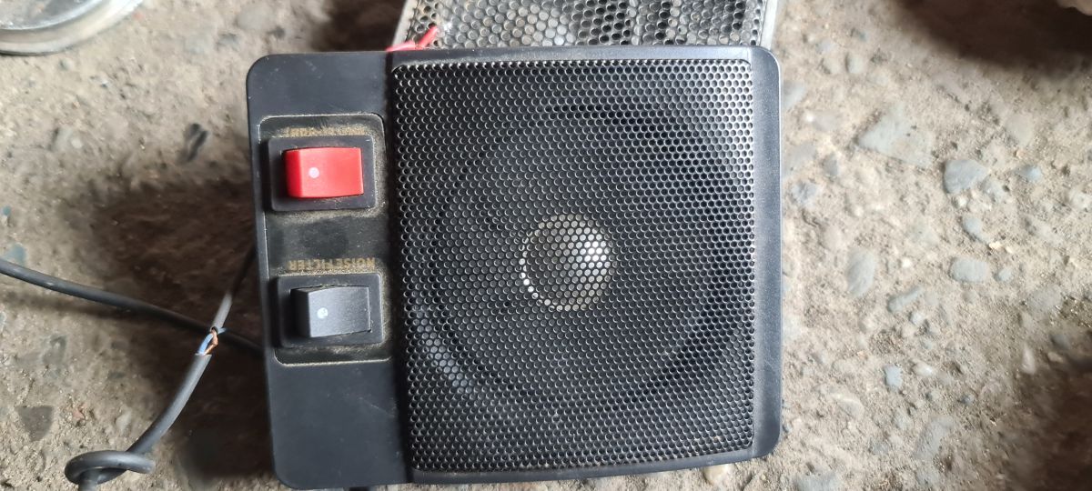

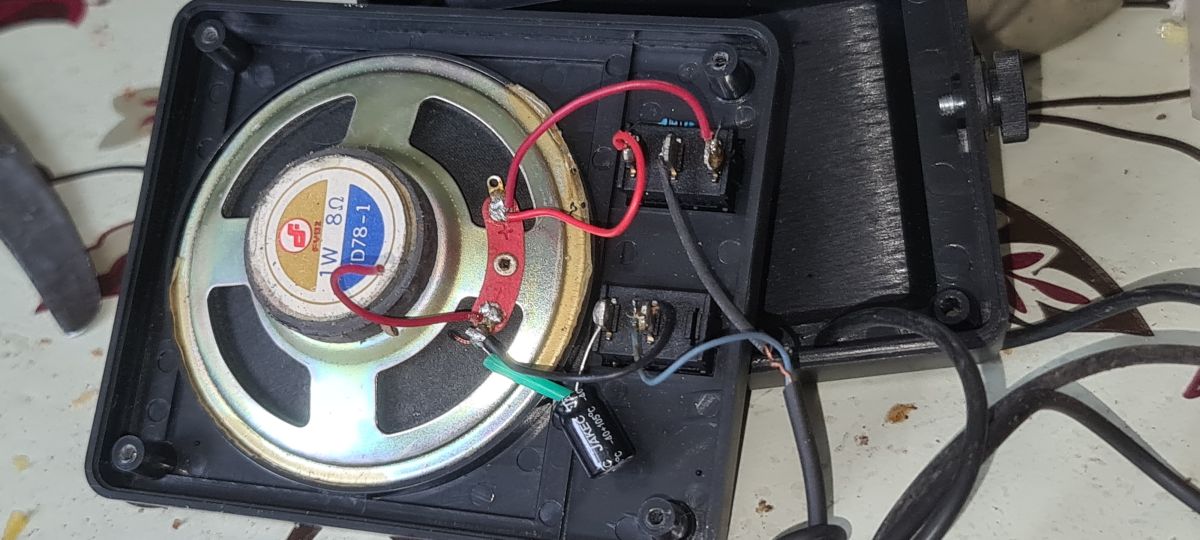

    Jest to głośnik model LS-350.
    NOISE FILTER, czyli filtr szumu, a więc ma tłumić wysokie tony, a nie niskie.
    A więc ten kondensator musi być dołączany równolegle z głośnikiem, a nie szeregowo.
    Co do drugiego przełącznika, to funkcja MUTE, czyli wyciszenie. Tu jak opisałem w poprzednim poście.
    Jaka jest rezystancja tego rezystora?
    Pojemność kondensatora w filtrze jest dostosowana do częstotliwości. Jeśli chcesz wymienić, to na taką samą pojemność. Napięcie takie samo, ewentualnie wyższe.

    Połączyłem to tak jak na zdjęciu:
    na przycisku mute -8db głośność się zmniejsza i wówczas na wyjściu na wtyczce jest 59 Ohm
    Na przycisku filter barwa się zmniejsza się 8 Ohm.m jest, wszystko działa.
