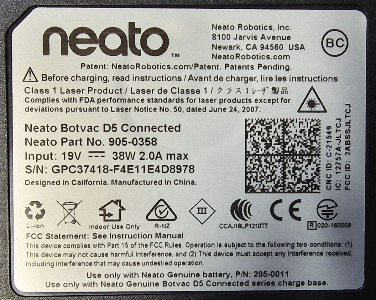

    Kupiłem nową baterię do robota sprzątającego Neato Botvac D5 Connected (905-0358).
    Niestety nie jest wykrywana. Czy można to jakoś w odkurzaczu zresetować, czy tylko przelutowanie ze starej baterii płytki sterującej mnie uratuje?
    Oczywiście bateria to zamiennik prosto z Chin.
    Załączam tabliczkę z odkurzacza i zrzut nowej baterii.
    Tabliczka znamionowa odkurzacza Neato Botvac D5 Connected z danymi technicznymi
    Zamiennik baterii 14.4V 12800mAh do Neato Botvac z logo LOLRKO i listą modeli
    AI: Czy po zamontowaniu nowej baterii odkurzacz w ogóle się uruchamia, czy pojawiają się jakieś komunikaty błędów (np. na wyświetlaczu lub w aplikacji Neato)? Jeśli tak, to jakie?
    Po podłączeniu baterii mryga tylko dioda na czerwono
    AI: Czy próbował Pan już wykonać jakiś reset odkurzacza (np. twardy reset, odłączenie od ładowarki na dłużej), czy tylko wymiana baterii była przeprowadzona?
    Tak, próbowałem zrobić reset według instrukcji

    Podłacz zasilacz najpierw

    >>21656630 Tam jest ładowanie bezprzewodowe, czyli podłączyć i dopiero wpiąć baterię, czy jakoś podłączyć inaczej?
  • #4 21658542
    Pikko_Srv
    Posty: 641
    Pomógł: 44
    Ocena: 71
    Aha. Mówisz, że reaguje na włożenie baterii. Może być coś dalej za wtykiem baterii. Trzeba rozebrać widocznie.
