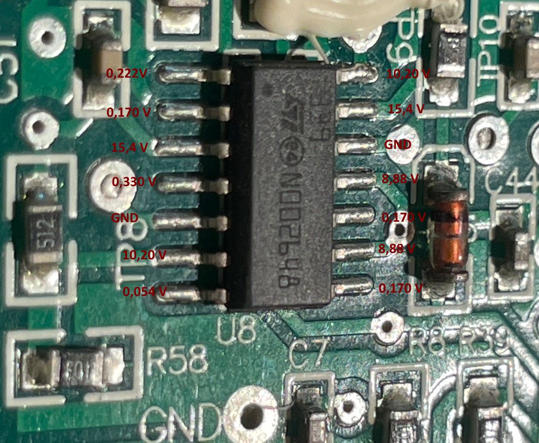

    Poszukuję zamiennika elementu N002648 w obudowie SO14 Jaki zamiennik dla N002648 – driver MOSFET w bieżni Horizon Fitness?IMG_36..JPG (1.74 MB)Musisz być zalogowany, aby pobrać ten załącznik.
    Driver steruje tranzystorem MOSFET w bieżni Horizon Fitness.

    Jakie zasilanie jest na układzie i na których nóżkach.
    Czy wyjście układu na bramkę jest zwarte i czy generuje sygnał PWM ??
    Czy uszkodzony tranzystor MOS miał zwarta bramkę do D lub S ??

    >>21686897 Przesyłam zasilanie na zdjęciu.
    Układ scalony N002648 na płytce PCB z pomiarami napięć na każdej nóżce
    Wyjście układu na bramkę nie jest zwarte — brak sygnału PWM.
    Tranzystor MOSFET nie miał zwarcia z bramką.
    Bieżnia trafiła do mnie z niedziałającym silnikiem (brak napięcia na silniku). Stała przez dłuższy czas, nie była uruchamiana.
    Sama bieżnia się uruchamia. Po włączeniu program startuje i uruchamia się przekaźnik podający napięcie na mostek Graetza — przekaźnik działa przez około 8 sekund, następnie zostaje wyłączony, ponieważ brak sygnału zwrotnego z czujnika Halla.
    Bieżnia testowana na żarówce 100 W.
    Silnik sprawdzony — brak zużycia szczotek. Po podaniu zewnętrznego napięcia uruchamia się.
    Brak wyjścia napięcia z nóżki 1 na bazę tranzystora Q6 sterującego MOSFET-em.
    Nie mam danych sterownika N002648, żeby dokładnie przeanalizować jego pracę.

    1. 0,222 V
    2. 0,170 V
    3. 15,4 V
    4. 0,330 V
    5. GND
    6. 10,20 V
    7. 0,054 V
    8. 0,170 V
    9. 8,88 V
    10. 0,170 V
    11. 8,88 V
    12. GND
    13. 15,4 V
    14. 10,20 V
