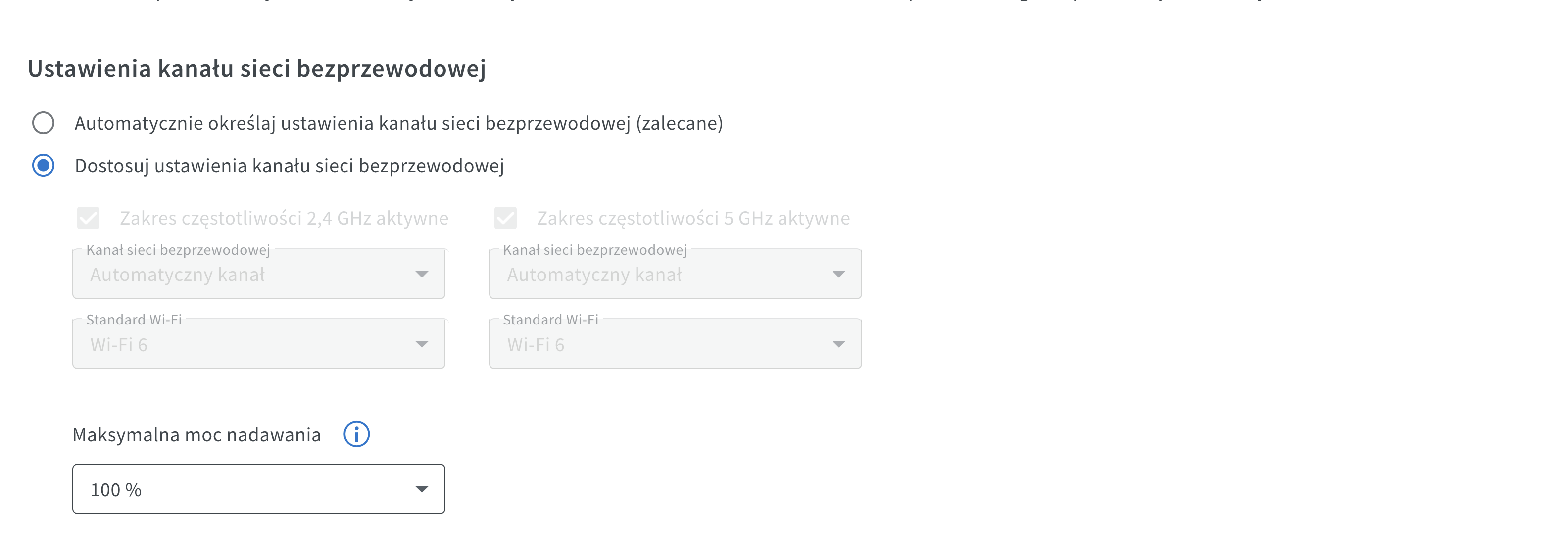

    Opis problemu:
    Posiadam router Fritz!Box 7590 AX v2. Od pewnego czasu router nie pokazuje sieci Wi-Fi, a w panelu administracyjnym nie mogę zmienić żadnych ustawień dotyczących sieci bezprzewodowej.
    Pojawia się komunikat:
    „Prawidłowa inicjalizacja modułu Wi-Fi nie powiodła się. Odłącz na chwilę router od zasilania.”
    Niestety restart i odłączenie od prądu nie pomaga – Wi-Fi wciąż nie działa.
    Ustawienia fabryczne tez nie pomagają.
    Pytania:
    Czy ten problem wskazuje na uszkodzenie sprzętowe modułu Wi-Fi w routerze?
    Czy istnieje możliwość naprawy przez aktualizację firmware lub reset do ustawień fabrycznych?
    Czy ktoś miał podobny przypadek z Fritz!Box 7590 AX v2 i udało się rozwiązać problem bez wymiany sprzętu?
    Szare, nieaktywne opcje konfiguracji Wi-Fi w panelu routera Fritz!Box 7590 AX

  • #3 21769661
    piotrn67
    Posty: 5
    Ocena: 5
    Prawdopodobnie padł stabilizator 1,1 V. Siedzi tam MP1477 — on jest za mały, a chłodzenia praktycznie nie ma. Zamiast niego wkładam dwie przetwornice MP1584: pierwsza ustawiona na 5–6 V, a druga na docelowe 1,1 V, ale zastępuję potencjometr regulowany rezystorem. Ten oryginał nie wytrzymuje próby czasu i tak jakoś pada po 5 latach. To dosyć częsta usterka opisywana na zagranicznych forach. https://borncity.com/win/2024/07/21/follow-up...box-7590-after-approx-5-years-repair-options/
