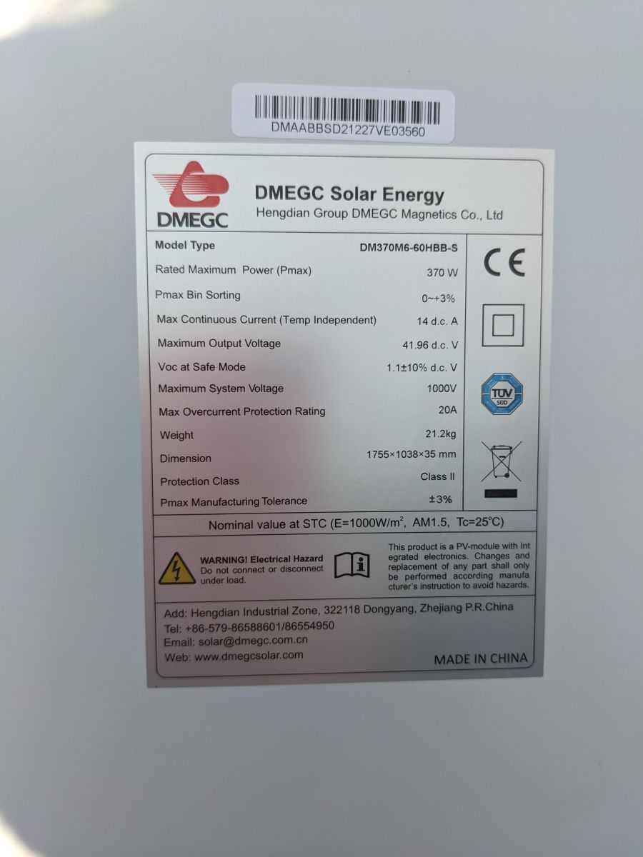

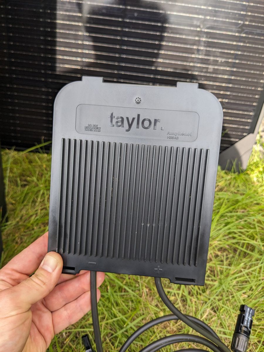

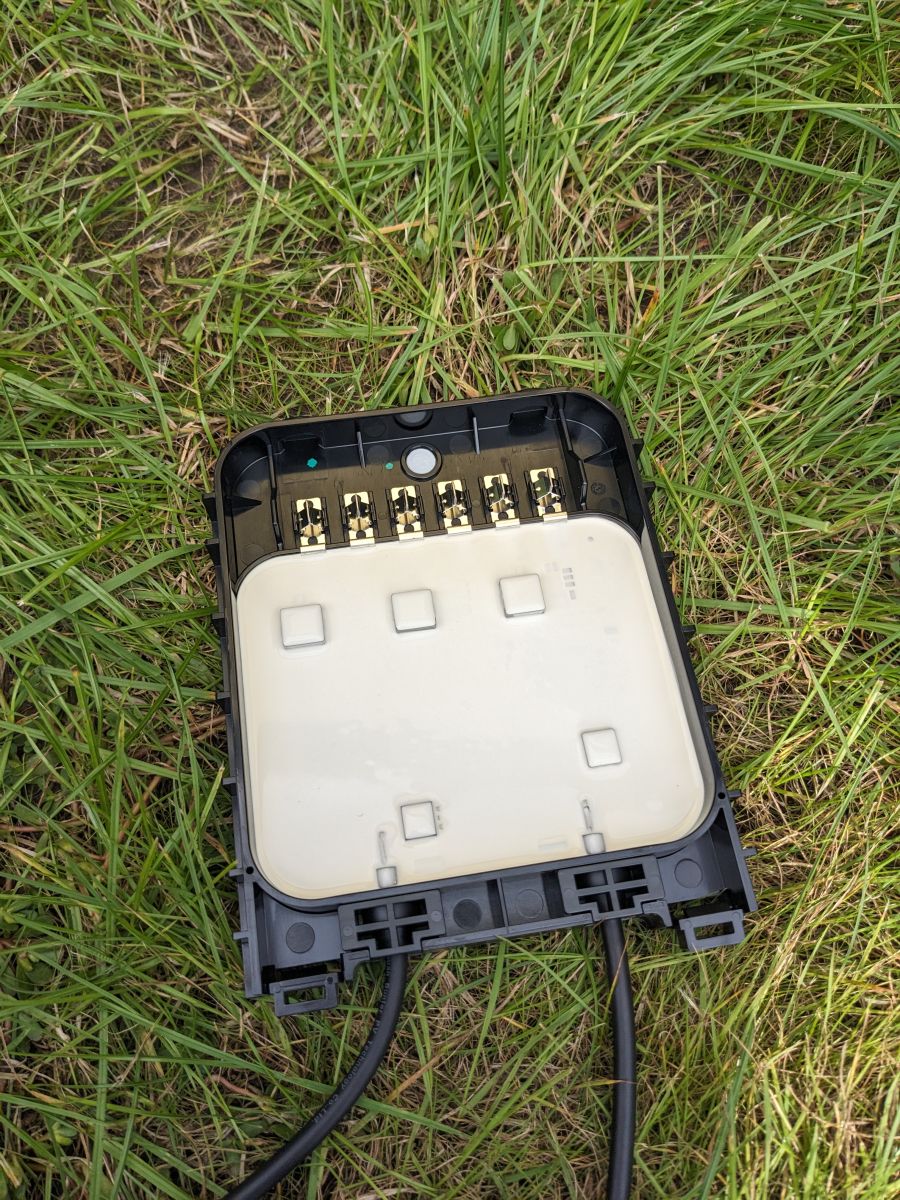

    Kto wie co to za urządzenie zainstalowane na panelu fotowoltaicznym? Panel jest w trybie "Voc Safe mode" i podaje na wyjście około 1V.
    Moduł elektroniki z tyłu panelu fotowoltaicznego, z otwartą pokrywą na trawie
    Urządzenie Taylor Amphenol H4Si zainstalowane na panelu fotowoltaicznym
    Etykieta informacyjna panelu fotowoltaicznego DMEGC Solar Energy z danymi technicznymi

    Optymizator PV, stosuje się 1:1 na panel w przypadku zacienienia wyklucza ten panel żeby reszta pracowała w obwodzie. W panelu są diody ale dioda ma straty a te urządzenie minimalizuje straty.

    Mi to wygląda na moduł od panela taylor (zintegrowany fabrycznie z panelem).
    Tu masz stronę producenta https://www.taylor.solar/support#installers-downloads
    Zgadza się to jest moduł zintegrowany z panelem ale zwie się Optymizator, zastępuje diody.
    Skoro nie startuje to tylko mogą być dwie przyczyny albo nie ma słońca i nie ma produkcji, albo uszkodzone albo panel albo optymizator. Łatwo to zweryfikować wystarczy ściągnąć i sprawdzić czy jest napięcie na samym panelu. Nie potrzebuje żadnych dedykowanych falowników to działa samo z siebie.

    Z tych wszystkich manuali wynika że potrzebny jest odpowiedni falownik by uruchomić pracę paneli. Gdy panele są odłączone od inwertera przechodzą w tryb bezpieczny i dają na wyjściu około 1V i 0,5A. Sam panel przed optymalizerem podaje w każdej z 3 grup około 13V więc tu jest ok.

    Nie trzeba specjalnego falownika to działa samo z siebie. Obciąż optymilizator żarówką opornikiem bo on działa tylko przy obciążeniu.

    Już też tego patentu z żarówką próbowałem, niestety nic z tego.
