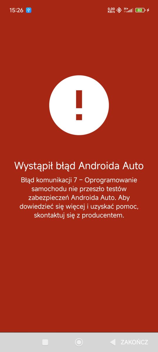

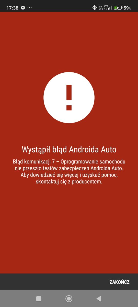

    Od 10 miesięcy mam radio Vordon HT 930 York. Do dziś wszystko było cacy. 30.08 przyjechałem na parking przy lotnisku, bo poleciałem sobie na urlop. Radio współpracowało bez zarzutu z tel. Nawigacja, radia internetowe itd. Dziś wsiadam i radio nie komunikuje się z tel.. Wyskakuje mi na tel. komunikat taki jak na obrazku. Znalazłem taką poradę, ale nie zaspokaja mnie ona w pełni. "Aby rozwiązać "błąd komunikacji 7" w Android Auto, wypróbuj następujące kroki: wyłącz i włącz ponownie telefon oraz samochód; sprawdź i zaktualizuj aplikację Android Auto oraz oprogramowanie systemowe samochodu; wyczyść pamięć podręczną aplikacji Android Auto; usuń smartfon z listy urządzeń w samochodzie i dodaj go ponownie; a także sprawdź i usuń sparowane urządzenia Bluetooth, jeśli to konieczne. 🤬 Zrobiłem wszystko, co napisali. Radio przywróciłem do ustawień fabrycznych. Nic to nie dało. Pomogło czyszczenie pamięci podręcznej Usług Google Play i Android Auto. Z Usług Google Play musiałem też odinstalować aktualizację; wtedy wszystko zadziałało, ale z telefonu wywaliło mi kartę płatniczą i inne usługi też przestały działać. Jak na nowo wyczytała się aktualizacja Usług
    Google Play, problem powrócił. 🤬" Komunikat błędu Android Auto: Błąd komunikacji 7, czerwone tło z wykrzyknikiem
    • Vordon HT 930 York – błąd komunikacji 7 z Android Auto po aktualizacji Usług Google Play Screenshot_2025-09-10-17-38-27-459_com.google.android.projection.gearhead.jpg (242.11 KB) Musisz być zalogowany, aby pobrać ten załącznik.

    >>21696023 Jestem po długiej dyskusji z ludźmi od Android Auto i w końcu chyba udało mi się ich przekonać, że problem jest w ostatniej aktualizacji Android Auto, a nie w telefonach.
    Doradzili mi, abym czekał na następną aktualizację, która może rozwiązać problem z radiami Vordon, oraz obserwować polskie fora, bo być może pokaże się aktualizacja oprogramowania do radia
    • Vordon HT 930 York – błąd komunikacji 7 z Android Auto po aktualizacji Usług Google Play Screenshot_2025-09-18-20-03-57-103_com.google.android.gm.jpg (693.98 KB) Musisz być zalogowany, aby pobrać ten załącznik.

    Pokazuje się konkretny komunikat o błędzie komunikacji 7 i że oprogramowanie radia nie przeszło testów zabezpieczeń Android Auto.
    Usługi Google Play nie mają chyba z tym dużo wspólnego...Vordon HT 930 York – błąd komunikacji 7 z Android Auto po aktualizacji Usług Google Play
