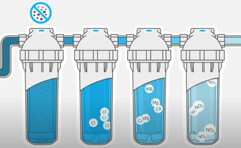

    Co do bloku to filtry przepływowe, w zależności co mają filtrować. Osmoza to fajny wynalazek ale trzeba wziąć pod uwagę zużycie wody na czyszczenie membrany(straty wody).

    W ofercie firmy XXXX filtr przepływowy:
    • polipropylenowy – usuwa z wody piasek, drobne zawiesiny, tłuszcze, produkty korozji i inne zanieczyszczenia,
    • węglowy – usuwa chlor i jego związki oraz zanieczyszczenia organiczne, a ponadto niweluje zabarwienie oraz nieprzyjemny zapach,
    • zawierający żywicę jonowymienną – usuwa jony wapnia i magnezu, przez co zmiękcza wodę
    • usuwający szkodliwe azotany, które mogą prowadzić do anemii i sinicy.
    Możesz wykorzystać jeden filtr, a także wszystkie naraz, by zadbać o czystość wody kranowej w Twoim domu.
    I to już zależy co chcesz filtrować? Na początku należało by zbadać wodę co ona ma w sobie i co należy filtrować a jakie wartości są w normie i nie trzeba inwestować dodatkowej kasy.

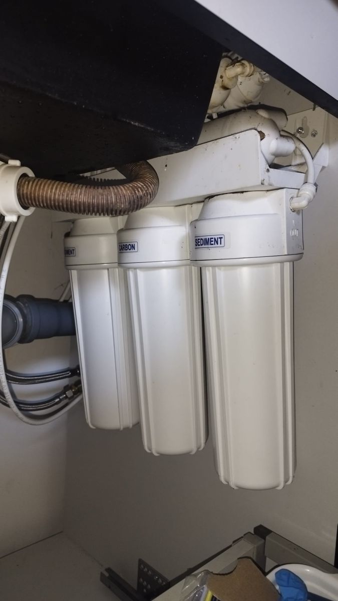

    Cześć,
    Co może być przyczyną małej wydajności (wydatku) oczyszczonej wody tego dodatkowego kranika montowanego obok baterii na zlewie w kuchni?
    Posiadam filtr podblatowy odwróconej osmozy z 3 filtrami i zapasowym pojemnikiem na oczyszczoną wodę, chyba firmy AQUAPHORE (zdjęcie). Po wymianie wkładów tych filtrów z tego dodatkowego kranika leci bardzo mało oczyszczonej wody — 100–150 ml.
    Co może być przyczyną? Złe wkłady? Coś zapowietrzyłem?
    System filtracji wody pod zlewem z trzema białymi wkładami: sediment, carbon, carbon

    Boozy84 napisał:
    po wymianie wkładów tych filtrów z tego dodatkowego kranika leci bardzo mało oczyszczonej wody 100-150 ml.
    Tyle wyleci i dalej nic, czy jednak powoli kapie? Osmoza (taka domowa) ma niedużą wydajność i bez zbiornika to szklanka napełnia się powyżej minuty.
    Tego nie widać na zdjęciu - mam taki chyba 15l i to jest kawałek baniaka pod zlewem - wielkość naczynia przeponowego podobnej pojemności.
    Z takim zbiornikiem pobranie kilku litrów wody jest dość szybkie ale jak spadnie ciśnienie to wracasz do przepływu który daje sama membrana RO.
    Może trzeba krok po kroku.
    Czy masz taką rurkę/wężyk jak łączy filtru z RO, jakiś zapas? Zamknij dopływ wody do filtrów i odłącz rurkę z tego kolanka z ostatnim filtrem i wpakuj tam zapasową rurkę której drugi koniec do zlewu i odkręć wodę. Powinna wypłynąć woda a przy okazji odpowietrzysz te wkłady.
    Potem podłącz osmozę i zobacz co będzie dalej.
    Może szwankuje taki zawór czterodrożny który odpowiada za różnicę ciśnienia po obu stronach RO albo taki ogranicznik przepływy na przewodzie do kanalizacji.
    Tak przy okazji nad membraną RO są jeszcze jakieś filtry - może w nich jest cos zatkane.
