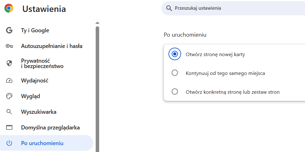

    Cześć,
    przy każdym uruchomieniu komputera odpala mi się automatycznie Chrome i włącza się jakaś strona. Już pobrałem Malwarebytes, który blokuje stronę, ale nadal otwiera się automatycznie Chrome i nowa karta. Nie ma nic w autostartach. Powyłączałem wszystkie wtyczki w Chromie. Już nie mam pojęcia, co mogę zrobić. Będę wdzięczny za pomoc
    AI: Na jakim systemie operacyjnym pracujesz (np. Windows 10, Windows 11, coś innego)?
    Windows 11
    AI: Próbowałeś może reinstalować Chrome albo przywrócić go do ustawień fabrycznych? Jeśli tak, to czy problem nadal występuje?
    Przywracałem do ustawień. Tak, dalej występuje.

    A czy tutaj sprawdzałeś co masz ustawione?
    Chrome uruchamia się sam z niechcianą stroną mimo Malwarebytes – jak to wyłączyć?

    Tak, nic podejrzanego. Ustawione tak jak zawsze
