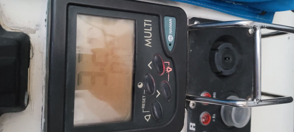

    Posiadam wyświetlacz LCD. Na wyświetlaczu ledwo widać wyświetlane dane. Stały się bardzo blade - prawie niewidoczne. Czy coś można z tym zrobić? Można to jakoś naprawić?
    Navmann LCD na łódce – cyfry bardzo blade, jak poprawić kontrast lub czy wymienić?
    Z góry dziękuję za pomoc.
    AI: Mógłbyś podać markę i model tego wyświetlacza LCD?
    Navmann - wyświetlacz na łódce
    AI: Czy problem z bladymi cyframi pojawił się nagle, czy narastał stopniowo? Czy wyświetlacz był narażony na wilgoć, wysoką temperaturę lub inne nietypowe warunki?
    Od 5 lat jest tak samo. Takiego kupiłem.

    To co jest na zdjęciu to wygląda na stary typ wyświetlacza ciekłokrystalicznego i problemy z połączeniem go do płytki. Może wystarczy przeczyścić połączenie, docisnąć taśmę lub gumę przewodzącą (po rozebraniu okaże się co tam jest zastosowane).
    Po wpisaniu w google frazy: Navman Multi 3100 display repair - DIY Sailing Marieholm IF pojawia się kilka filmów jak inni to robią. Chociaż niektóre solucje są ryzykowne.
