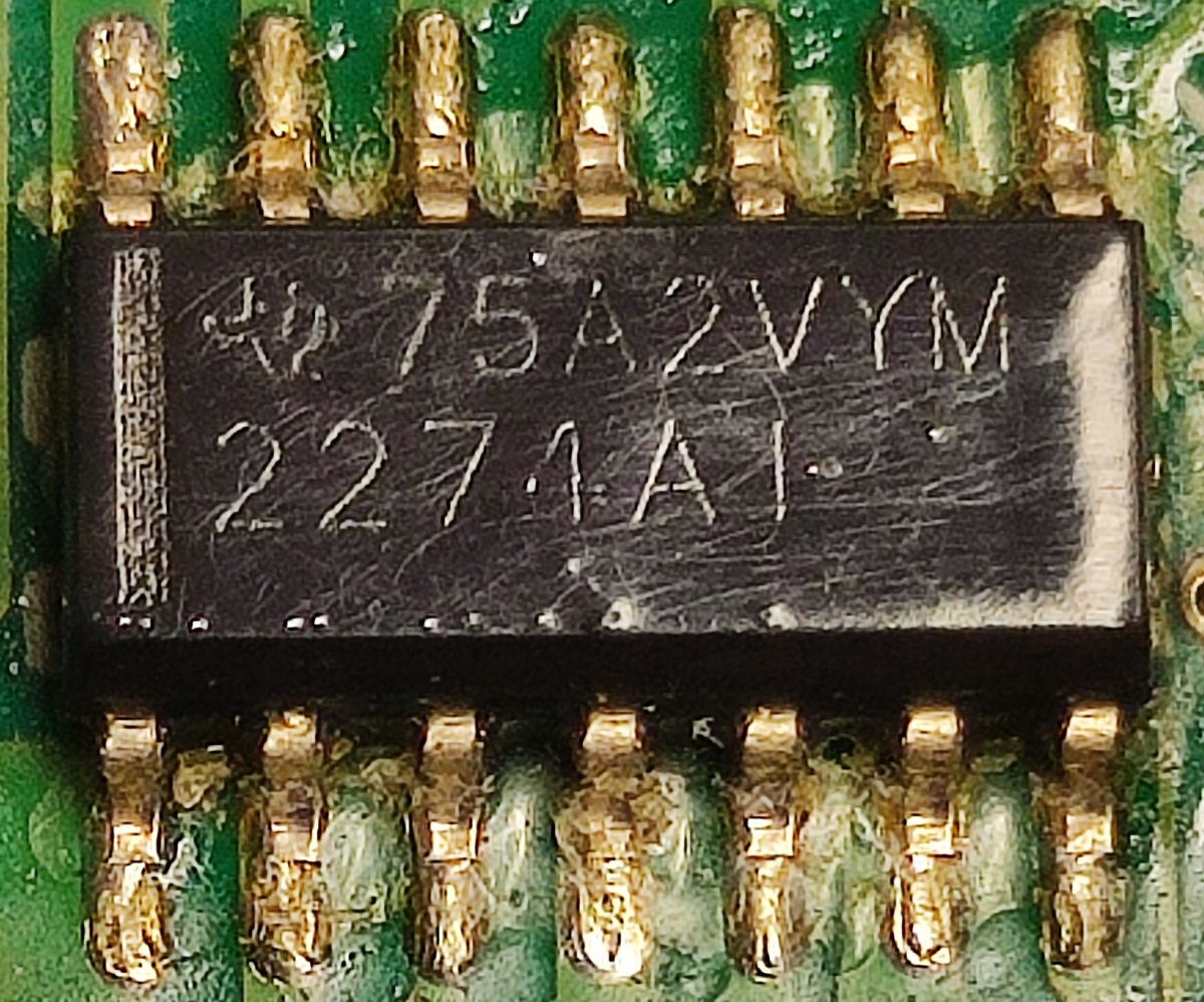

    Witam, potrzebuję wsparcia.
    Identyfikacja układu scalonego ze zdjęcia – jaki to model i producent?
    Co to za układ scalony?
    75A2VYM
    2271AI
    #2 21694671
    kazikszach
    Posty: 4011
    Pomógł: 513
    Ocena: 1100
    To chyba to:Link
  • #3 21694700
    Stansto
    Posty: 21
    Ocena: 3
    Bardzo dziękuję. Z wyprowadzeń po zasilaniu tego układu pasuje

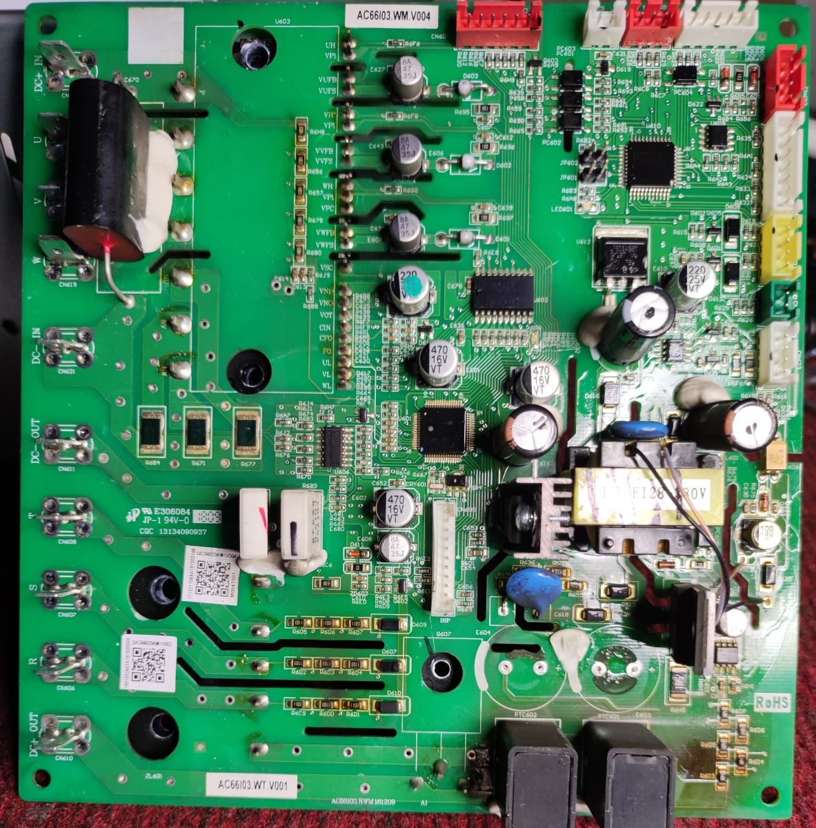

    Dołączam foto płyty falownika, który uległ awarii po przepięciu. Szkoda, że nie można kupić samej płyty
    Jest to układ U606
    Uszkodzony był również:
    U601 TMS320LF2402APGA
    U602 74HC541D
  • #4 21694754
    balonika3
    Posty: 11052
    Pomógł: 1324
    Ocena: 3716
    Jeżeli było przepięcie, to sprawdź jeszcze warystory, o ile są. Te dwa niebieskie elementy mogą nimi być.
