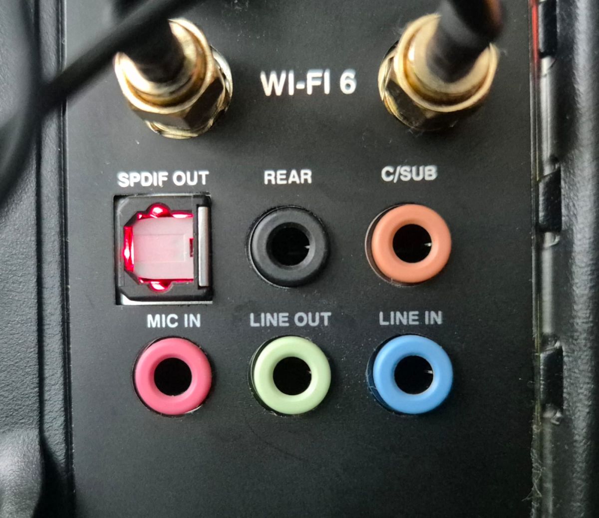

    Pomocy, dźwięk mi się psuje na komputerze, gdy podpinam słuchawki MONO i mam wszystko pogłośnione na maksa, to słyszę tylko niewyraźny szept. Mam pobrane wszystkie sterowniki, a i tak nie działa, a gdy chcę podpiąć słuchawki z mikrofonem, tak samo nic nie działa. Słuchawki działają tylko, gdy podepnę je do monitora i zmienię urządzenie wyjściowe na monitor. Nie, mikrofon nie działa, wpinając jacka do wejścia mikrofonowego. Jack ma trzy banty. Proszę, pomóżcie. Jeżeli te informacje nie będą wystarczające, by wykryć problem, proszę pisać.
    AI: Jaki masz model komputera albo płyty głównej i jaki system operacyjny (np. Windows 10, 11)?
    Windows 11
    AI: Do jakiego wejścia w komputerze podpinasz słuchawki (przód, tył, jack, USB) i czy próbowałeś innych portów?
    Jack różowy i zielony
    PC - komputer składak
    Monitor: Samsung Odyssey G5
    Procesor: 13th gen Intel Core i7-13700KF
    Pamięć RAM: 32 GB
    Typ systemu: 64-bitowy system operacyjny, procesor 64-bitowy
    Karta graficzna 8 GB: Nvidia GeForce RTX 4060 Ti
    Producent płyty głównej: ASUSTeK COMPUTER INC.
    Produkt płyty głównej: TUF GAMING B760-PLUS WIFI D4
    Słuchawki mają niską impedancję
    TUF GAMING B760-PLUS, Windows 11 – cichy dźwięk mono i brak mikrofonu TRRS na jack

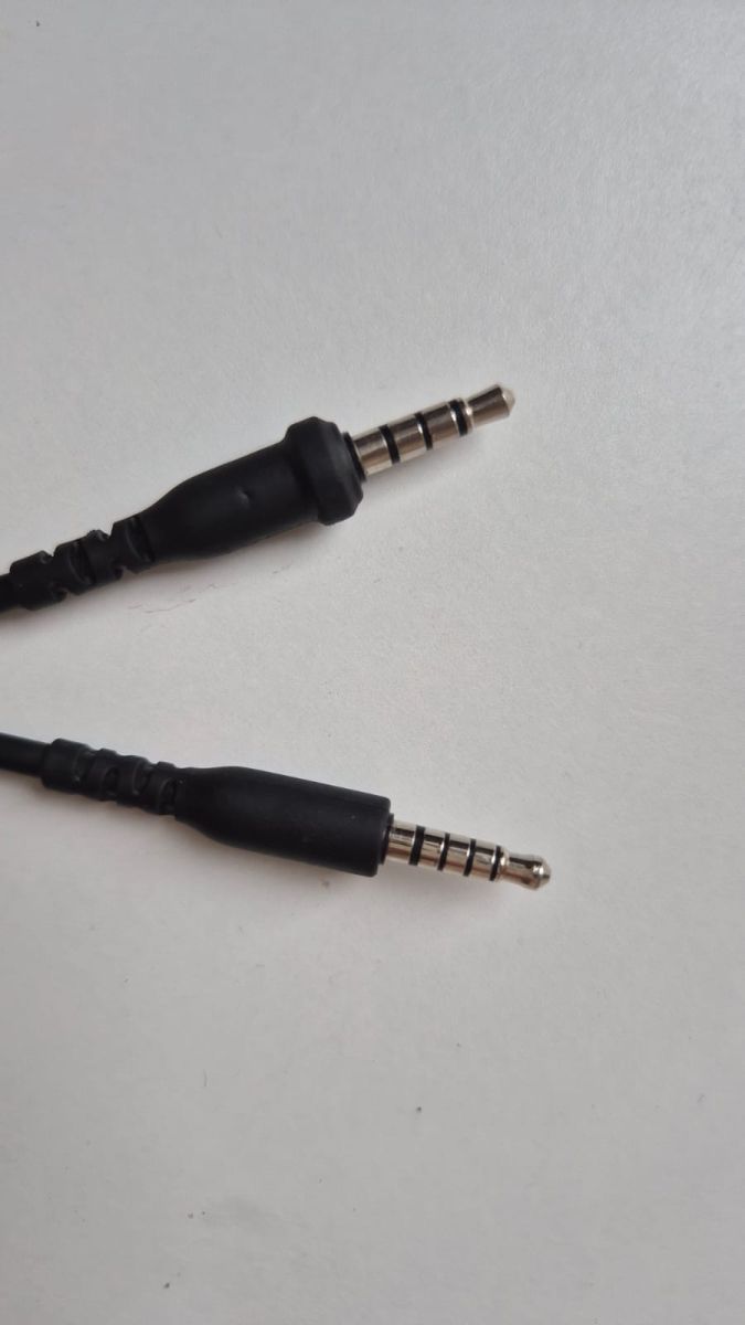

    Oto kabel słuchawek z obydwu stron
    Próbowałem podpinać do różowego i zielonego

    Witam. Gdy słuchawki są sprawne co sprawdziłeś, to podaj typ i model komputera a także płyty głównej oraz monitora jak i typ zastosowanych gniazd, co sugerowała AI a ty to zlekceważyłeś oraz zrób zdjęcie wtyczki słuchawek... Co i tak nic nie da gdy nie napisałeś nawet czy masz słuchawki stereo czy mono i o jakiej oporności wewnętrznej... Z takimi danymi jak zaprezentowałeś to tylko wróżka może Ci pomóc...

    Oporność a nie odporność mierzy się omomierzem, jeżeli nie masz to warto abyś kupił gdy masz zamiar bawić się w diagnozowanie sprzętu elektronicznego... Na priv (skrzynkę prywatną) wyślę Ci materiały czyli literaturę i poczytaj gdy Ciekawią Cię tematy z dziedziny diagnozowania komputerów... Na zielonym gniazdku LINE OUT powinny Ci słuchawki zadziałać o ile są w wersji samych słuchawek, ale jak masz słuchawki z mikrofonem to musisz zastosować specjalny adapter bo wejście mikrofonu jest opisane MIC a słuchawki trzeba pod LINE OUT. A z przodu komputera nie masz innych gniazd?
    Ty potrzebujesz najprawdopodobniej takiego adaptera:
    Link
    Adapter audio z gniazdem 4-polowym i dwoma wtyczkami 3-polowymi oznaczonymi kolorami
    Swoją wtyczkę 4-polową wkładasz do gniazdka a wtyczki 3-polowe pomarańcz do pomarańcza a zielony do zielonego w Twoim kompie...
    U Ciebie to wcześniej nie zagrało bo zauważ, że masz wtyczkę 4-polową co pokazałeś na zdjęciu a gniazda masz w kompie zapewne 3-polowe...
    Słuchawki Twoje mono zapewne mają dwa pola na wtyczce więc także się nie zgodzą o ile gniazdo zielone masz 3-polowe, czyli stereo, co możesz sprawdzić w dokumentacji do Twojego komputera?
    Pokazałeś także wtyczkę 5-polową (pinową) więc do niej jeszcze inny adapter musisz dobrać poprzez analogię..
    Porada powyższa nie wyczerpuje wszystkich możliwych przyczyn niezgodności, bo patrz tutaj: Link Link i dlatego do diagnozy konieczny jest omomierz i pomiary w celu wykrycia innych przyczyn niezgodności sygnałów, mas itd itp.. Nie napisałeś czy posiadasz omomierz czy multimetr i jaki?

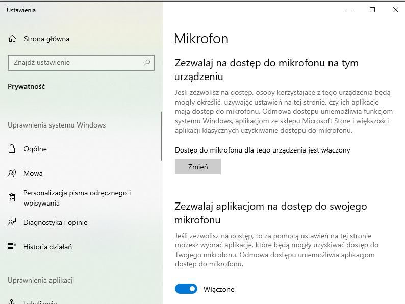

    Ale to nie problem ze słuchawkami czy z kablem, bo jeszcze tydzień temu normalnie działały, a teraz nagle się popsuły. Problem jest z komputerem.
    Ten kabel także mam, ponieważ przyszedł w zestawie z tamtym kablem i słuchawkami.
    I mogę jeszcze dodać, że monitor nie ma w sobie głośników, więc muszę je podłączać osobno.

    Skoro sam tak zdiagnozowałeś, że to nie wina słuchawek i niezgodności ilości pinów to szukaj przyczyny w ustawieniach.... Możesz też poszukać jakiś punkt przywracania systemu sprzed tygodnia i wrócić w ten sposób do sprawnego punktu gdy nie za bardzo wiesz gdzie szukać przyczyn obecnego niedomagania....
  • #7 21701588
    kubekbiel456
    Poziom 3  
    Posty: 5
    Więc co mam zrobić? Zrobiłem to, co pan kazał, i naprawił się jedynie dźwięk — mikrofon nadal brak.

    Zainteresuj się ustawieniami (właściwościami) tego co Ci niedomaga...
    Ja mam inny Windows, więc Cię dokładnie nie poprowadzę...
    TUF GAMING B760-PLUS, Windows 11 – cichy dźwięk mono i brak mikrofonu TRRS na jack itd. itp....
    który kabel wkładasz do zielonego line out? ten górny czy ten dolny?
