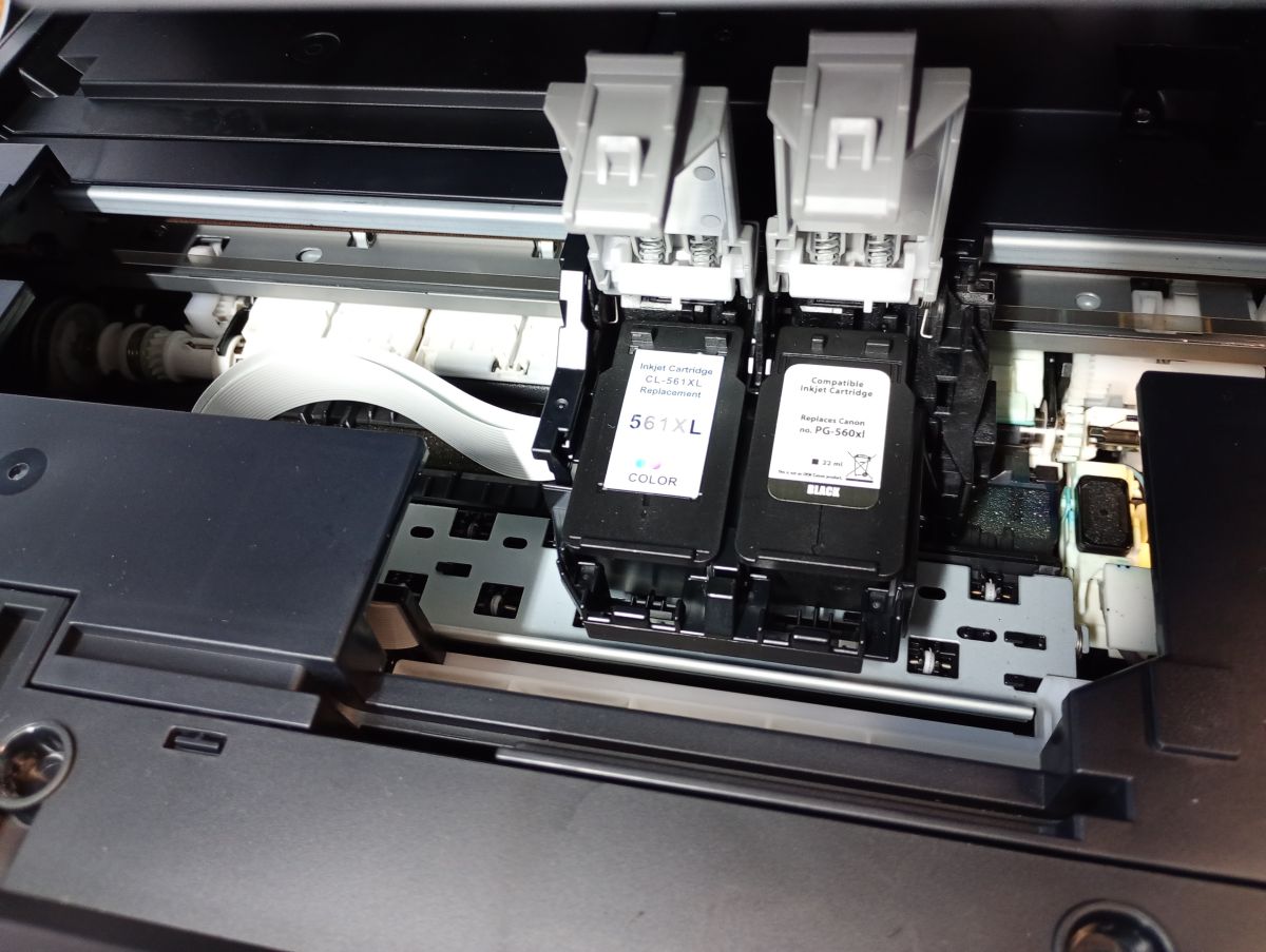

    Drukarka Canon TS7450a - zostały kupione nowe tusze zamienne, drukarka wydrukowała kilkanaście stron i teraz "drukuje" białe kartki - stało się to nagle. Drukowała i kolejna karta poszła już bez nadruku, karetka normalnei pracuje. Tusze wykrywalne, poziom pokazują, na ręczniku odbijają pięknie kolory z głowicy. Czyszczenie głowicy zrobiłem, zarówno xero, jak i z komputera, takie samo zachowanie. W czym może być problem? Dodam, że tusze kupione z dwóch różnych źródeł, czarny w innym i kolorowy w innym sklepie.

    Te urządzenia średnio tolerują zamienne wkłady.
    Przykre, ale oryginalne kosztują tyle co połowa urządzenia.
    Jeśli masz jakieś umiejętności manualne, trzeba rozebrać drukarkę i zobaczyć czy wężyki z tuszem są pełne czy jest w nich powietrze. Manualnie strzykawką podciągnąć tusz i próbować drukować.
    Niestety, tanie urządzenie drukujące = drogie materiały eksploatacyjne.
    Wizyta w serwisie też przekroczy wartość urządzenia...

    Ta drukarka ma tusze tak jak HP, z wbudowaną głowicą. Nie ma wężyków.

    Żadnej pompki?
    Nie zapowietrzyły się tusze?
    Wbijasz igłę i pchasz, aż popłynie tusz - niewiele to zmieni. Tusze są do wyrzucenia, trzeba zainwestować w oryginał.

    Mam plastiki, które w HP służą mi czasem do odpowietrzania 301 i 650 strzykawką. Przez 2 h pojemniki moczyłem w płynie do udrażniania. Spróbuje je odpowietrzyć.
    Jeśli to wina pojemnika z tuszem, a nie drukarki, to będę reklamował. Ale dziwne, że nagle obydwa by przestały, a odbijają się na papierze bdb kolory.

    Drukarka posłuży jako skaner, naprawa a potem drukowanie nie ma uzasadnienia ekonomicznego.
