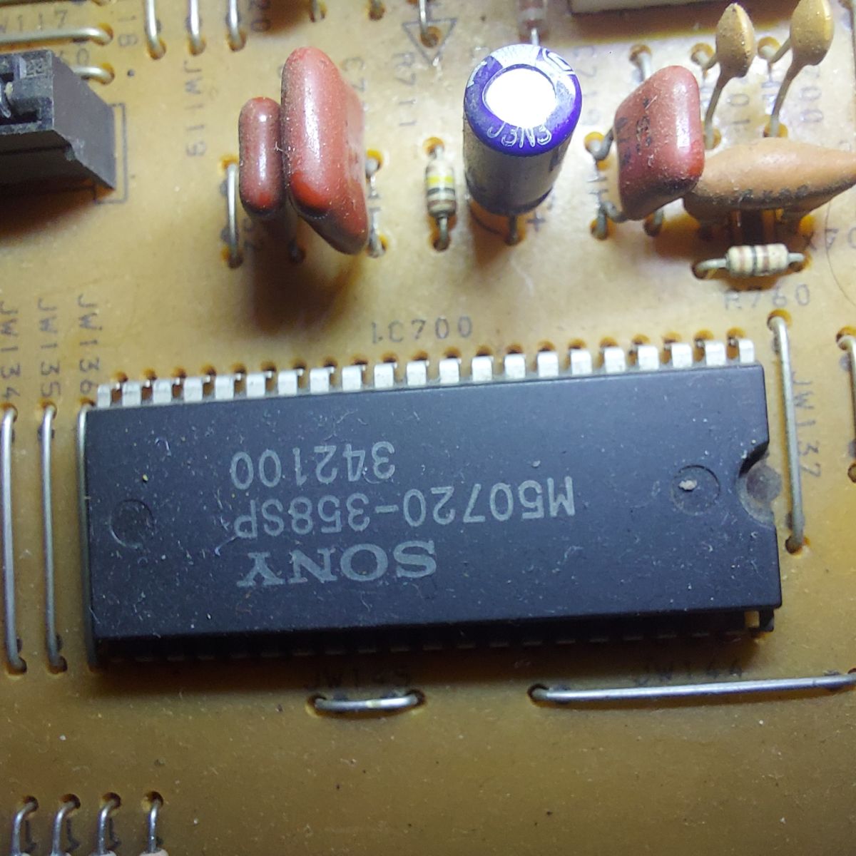

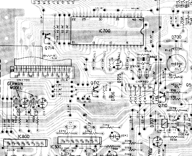

    IC700 jest, ale IC300 tu nie widzę, a RY300 też nie ma.

    Ok ic300 jest a yr300 gdzie?

    A to białe, małe, prostokątne na prawo na foto to co to jest? Krasnal?
  • #10 21703609
    lenekb83
    Poziom 6  
    Posty: 24
    Ta biała kostka wygląda na jakiś przekaźnik, ale nie widzę tam yr300.

    RY300. Patrz SM.

    Ok, udało się wszystkie elementy odnaleźć. Co z nimi robić? Jutro połączę te minusy C302 i C402 i dam znać, co się dzieje. Ale mierzyłem ich w układzie, co prawda, to mają dobrą pojemność.

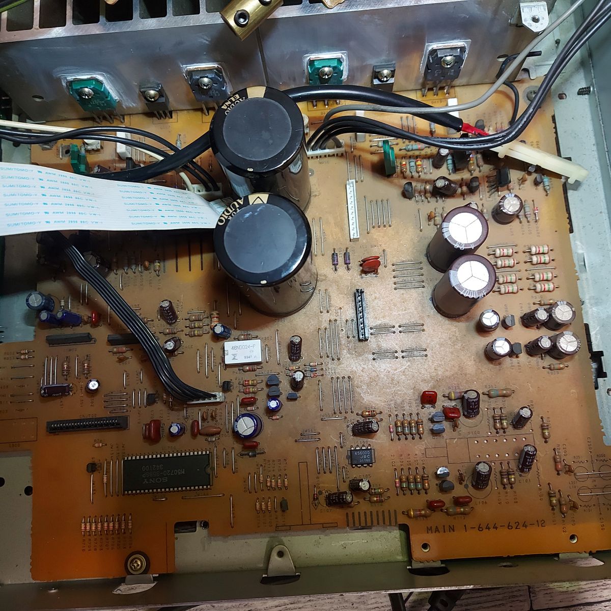

    Ok, przelutowałem IC300, IC800, RY300 i wszystko tam w okolicy. Płytka łącząca płytę główną z tą wyżej z selektorem wejść też miała popękane luty. Te stare sprzęty tak mają, że jak się zacznie grzebać, rozbierać, to stare luty lubią pękać, no ale jest prawie OK, wszystkie wyjścia grają czysto i to najważniejsze. Przetarły się tylko wejścia kanału CD i tunera, ale na resztę się przełącza.

    Przelutowanie wszystkiego, o czym była mowa, pomogło.
