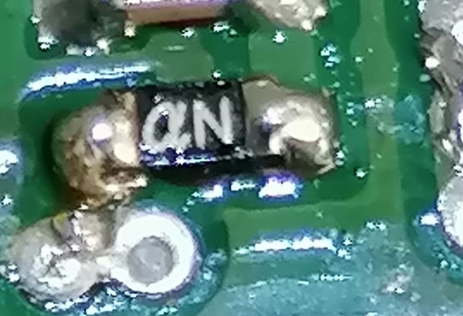

Identyfikacja elementu w sterowniku Tech-ST555 na linii 14 V do czujnika i hallotronu

    Proszę o podpowiedź, co to za element - możliwe, że bezpiecznik. Znajduje się w sterowniku Tech-ST555, zaraz z linii zasilania 14 V idzie do czujnika pokojowego i na zasilanie hallotronu z 12 V.
    Zbliżenie elementu SMD oznaczonego literami QN na zielonej płytce PCB

    To jest PTC. PMS1206-012.
    • pptc.pdf (2.13 MB) Musisz być zalogowany, aby pobrać ten załącznik.
