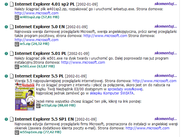

    Zerknij tutaj : http://www.komputerswiat.pl/download/001-programy_internetowe_przegladarki.html
    Wszystkie wersje począwszy od 3.02 :) poprzez 5.01 i 5.5 do najnowszych. Zaróno PL jak i ENG.
    Udało mi się wejść na tę stronę w Wayback:
    https://web.archive.org/web/20030417013527/ht...ad/001-programy_internetowe_przegladarki.html
    ale tam nie ma wersji IE 5.0 PL tylko EN:
    Lista wersji Internet Explorera do pobrania z lat 2002, brak IE 5.0 PL
    Czy to oznacza iż nigdy nie było polskiej wersji IE 5.0 ???

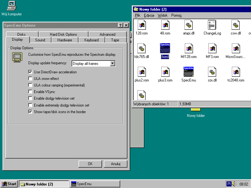

    Chcę sprawdzić wszystkie wersje IE w retro Win95 PL bo mam problem z jednym programem, który bez zainstalowanego IE nie wyświetla opcji a z zainstalowanym 5.5 SP2, 5.01 wyświetla ale za pomocą czcionki Fixedsys przez co opcje nie mieszczą się na ekranie:
    Okna ustawień SpecEmu z zakładkami opcji wyświetlania i dysków twardych
    Może ktoś zna obejście problemu?
    Nowsze wersje SpecEmu nie działają pod Win95 - 2.8 to ostatnia działająca.

    Mam wersje 5.0 PL (jeszcze 4.0 PL, 5.5 PL i 7.0 PL) jednak obecnie nie mogę sprawdzić czy działa z Windows 95.
    • IE_50pl.zip (67.79 MB) Musisz być zalogowany, aby pobrać ten załącznik.

    Faktycznie PL o ile 5.0 to wersja 5.00.2314.1003
    Niestety nie rozwiązuje problemu. Próbowałem też wcześniejsze np. 4 PL i na każdej jest to samo :-(

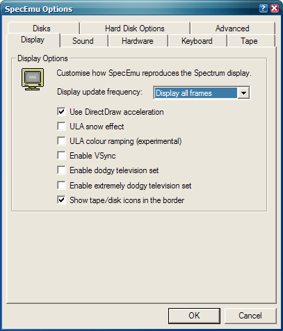

    Ten SpecEmu widocznie w niewłaściwy sposób używa czcionek systemowych na Win95 bo na WinXP jest OK:
    Internet Explorer 5.5 lub 5.0 dla Windows 95 – gdzie pobrać instalator offline?
    No nic to - tragedii nie ma z tymi opcjami bo zauważyłem iż można je ustawiać w pliku C:\WINDOWS\SpecEmuWindow.ini

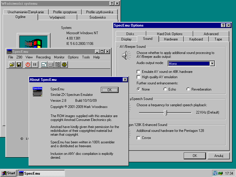

    Gelip napisał:
    Może autor Woodster zrobi poprawkę bo odzywał się we wrześniu tego roku a najnowsza wersja emulatora jest z sierpnia tego roku:
    Niestety, już nie zrobi bo właśnie zmarł na raka :-(
    Ale udało mi się rozwiązać problem - musiałem poprawić aplikację zmieniając czcionkę Microsoft Sans Serif na MS Sans Serif we wszystkich oknach dialogowych - szczegóły na:
    https://zx-pk.ru/threads/12617-specemu.html?p=1225565&viewfull=1#post1225565
    Fix działa również na innych Windowsach gdzie występuje ten sam problem np. WinNT 4.0
    Zrzut ekranu Windows NT 4.0 z oknami SpecEmu: About i Options oraz okno Właściwości systemu
