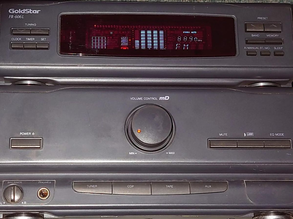

    Wieża Goldstar FR-606L - nie zawsze załącza się dźwięk, wyświetlacz ciemny.
    Aby grały dwa kanały trzeba wierzę kilka raz wyłączyć/załączyć - lub jak już gra to nie wyłączać i używać MUTE lub wyciszać do zera.

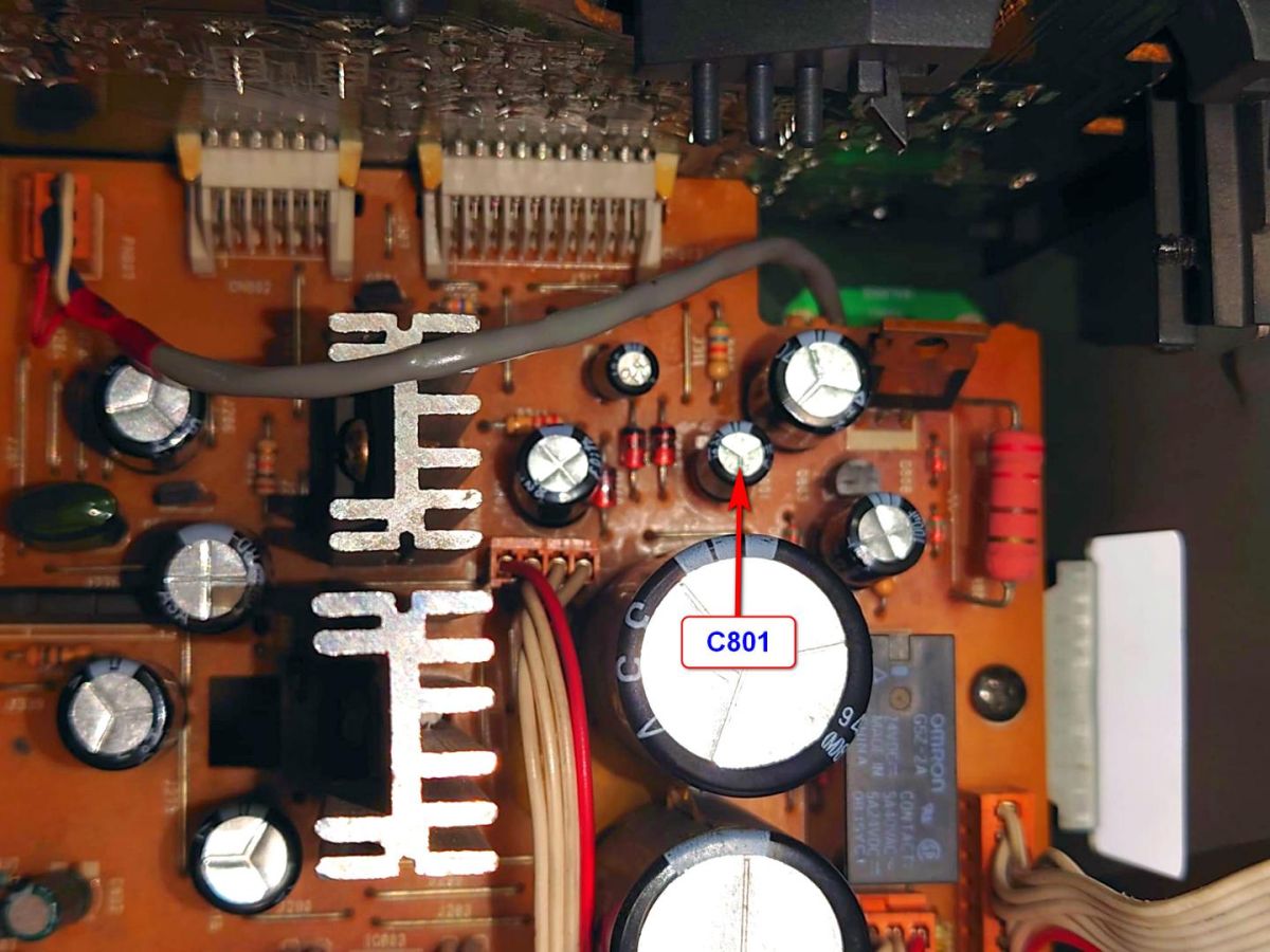

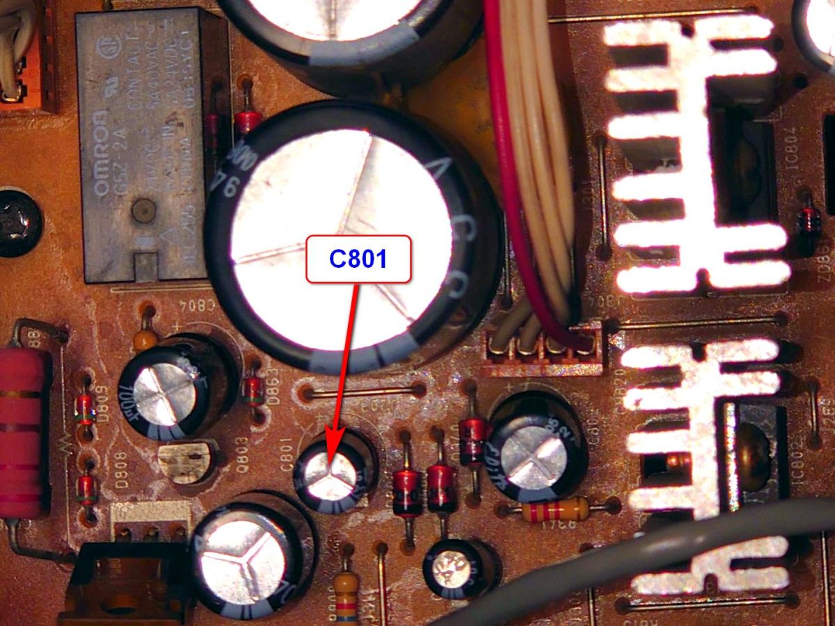

    Odpowiedzialny - uszkodzony przekaźnik OMRON G5Z-2A 24V (zimne luty b. zaśniedziałe styki przekaźnika, jeden styk nie zawsze przenosił) został wymieniony na sprawny.
    Dodatkowo ledwo widać cokolwiek na wyświetlaczu.
    Odpowiedzialny - uszkodzony kondensator C801 22µF/63V
    (zaleca się przyglądnąć pozostałym kondensatorom 100µF , 330µF i 470µF rejonie stabilizatorów)
    Panel sterowania wieży GoldStar FR-606L z podświetlonym wyświetlaczem LED i pokrętłem głośności

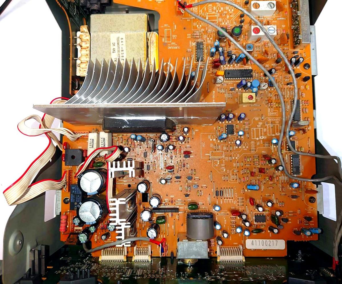

    Wnętrze wieży Goldstar FR-606L z widoczną płytą główną i radiatorami
    Zbliżenie na płytkę PCB z zaznaczonym kondensatorem C801 i przekaźnikiem OMRON G5Z-2A.
    Płyta główna wieży FR-606L z zaznaczonym kondensatorem C801 )
