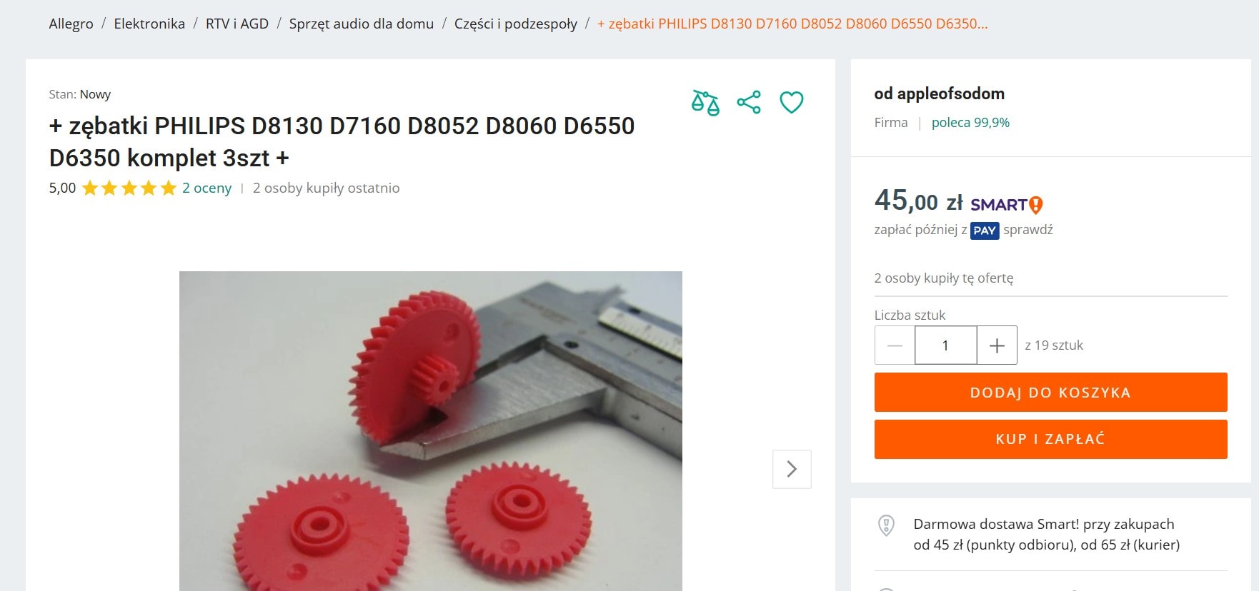

    Witam, zabrałem się za reanimację starego zestawu audio philips F1652. Z obudowy wysypały mi sie resztki po kółkach zębatych od mechanizmu kasetowego. Zdjęcia w załączniku. Zmierzona średnica to ok 24mm, bardzo zgrubnie bo wszystko sie rozsypyje w palcach. Zęby wyglądają na skośne. Być może więcej niż jedno kółko się wysypało, ale nie jestem w stanie tego w stwierdzić. Może ktoś wie jakie i gdzie zamienniki kupić?

    znalazłem, gdyby ktoś szukał to na alledrogo można kupić.
    Kupiłem wszystko działa, kółka są drukowane na żywicznej drukarce 3D.

    zakup kółek zębatych na portalu aukcyjnym.
