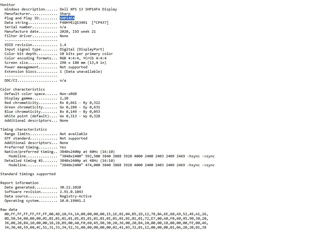

    Witam, mam pytanie. Czy matryca z Dell XPS 13 9300, będzie pasować do Dell XPS 13 9310?
    Mają przecież tyle samo cali i rozdzielczość tą samą. To chyba tak, ale wole zapytać.

    XPS 13 9300 (Very New)
    - 32GB 3733 Mhz
    13.4" Touchscreen InfinityEdge Anti-Reflective 500-Nit 4K Ultra HD (3840 x 2400) Display
    Intel Iris Plus graphics
    10th Gen Intel® Core™ i7-1065G7
    XPS 13 9310 (Newest)
    16GB 4267MHz LPDDR4x Memory Onboard
    13.4" FHD+ (1920 x 1200) InfinityEdge Touch Anti-Reflective 500-Nit Display
    Intel® Iris® Xe Graphics with shared graphics memory
    11th Generation Intel® Core™ i7-1165G7 )
    Ten sam rozmiar , INNA Rozdzielczość.

    Dell podaje ,że rozdzielczośc była zależnie od
    3840x2400 With Touch
    1920x1200 NO Touch np.
    XPS 9300
    13,4", 1920 × 1200 (60 Hz), IPS;
    - code SHP14CB
    13,4", 1920 × 1200 (60 Hz), IPS, touch;
    13,4", 3840 × 2400 (60 Hz), IPS, touch
    - LQ134R1JX45, 40-pin
    XPS 9310
    13.4" 1920x1200 LED 40pin
    - LQ134N1JW45
    13.4" 3840x2400 LED 40pin
    - SHP14FA
    13.4" 3456x2160 QLED 40pin
    - ATNA34XK01-0
    - LQ134R1JX45
    To z MonInfo matrycy XPS 9310 > code: SHP14FA
    Zrzut ekranu MonInfo z danymi wyświetlacza Dell XPS 13 SHP14FA o rozdzielczości 3840x2400
