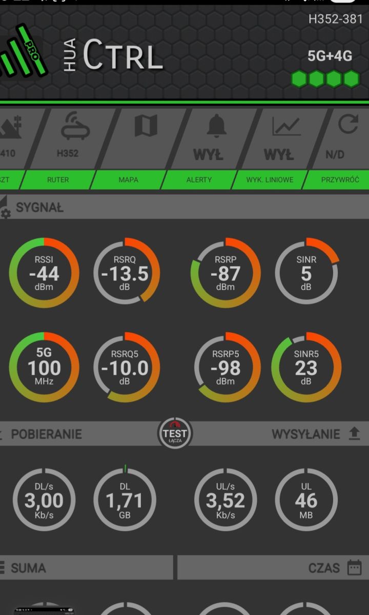

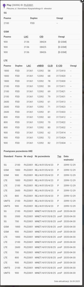

    Witajcie :) Mam pytanie, bo trochę już ogarniam temat, chodzi mi o połączenie 5G. Teoretycznie na maszcie jest na paśmie 2100 MHz; nadajnik znajduje się dokładnie 1,1 km od mojej anteny H352-381. Wydaje mi się, że parametry mam bardzo dobre. 2 km ode mnie znajduje się nadajnik, gdzie jest 5G 3500 MHz i 5G 2100 MHz, ale z tym nadajnikiem raczej się nie łączy. W ciągu dnia osiągam 350–450 Mb/s, czasem dobiję 500 Mb/s. Stąd moje pytanie: jak wyciągnąć max z tej konfiguracji?

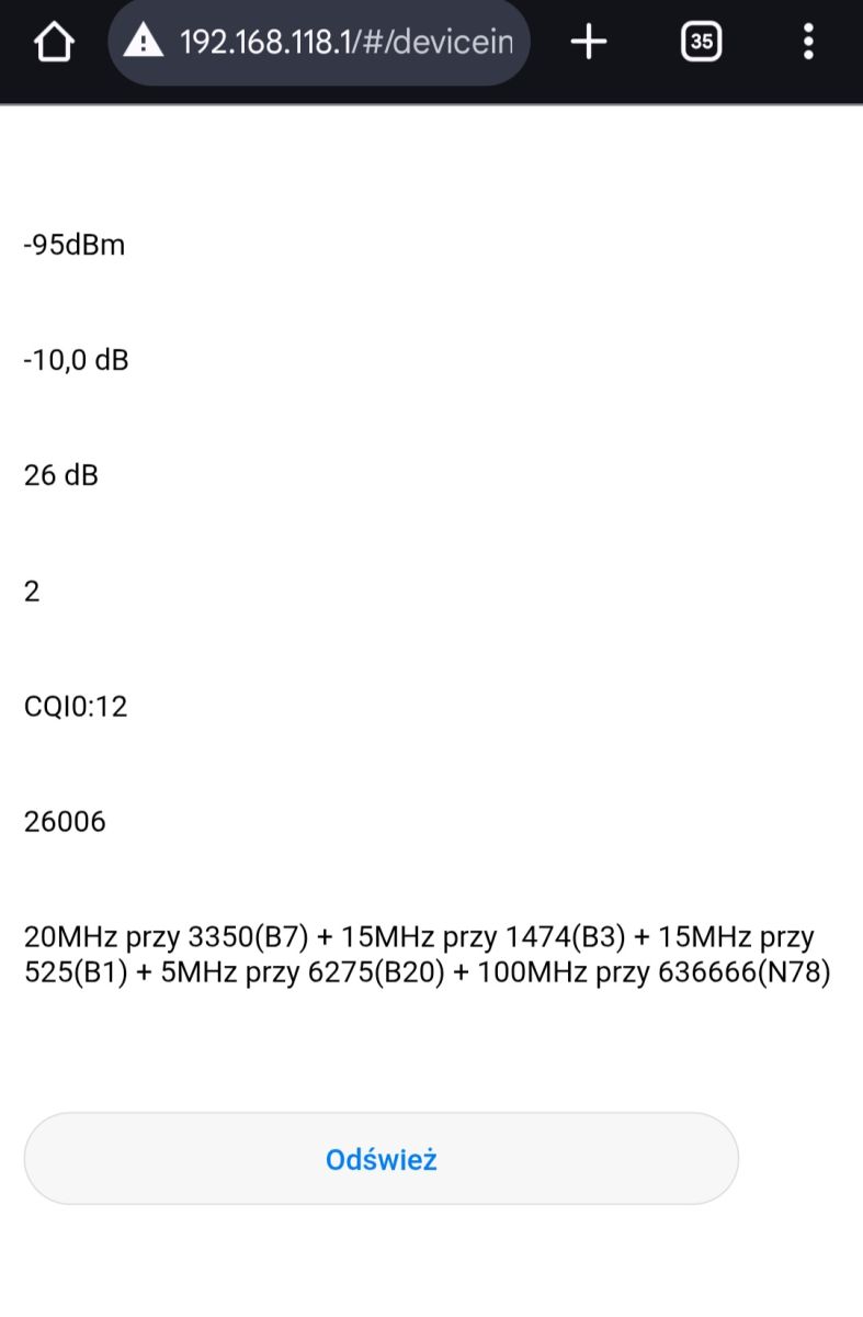

    Z tego, co wiem, router agreguje B1, B3, B7, B20 i N78 przy 100 MHz
    Oto moje dane:
    Zrzut ekranu z aplikacji HUA CTRL pokazujący parametry sygnału sieci 4G i 5G Zrzut ekranu z informacjami o nadajnikach sieci Play i pasmach 5G, LTE, GSM i UMTS Zrzut danych sieci 5G: siła sygnału, pasma częstotliwości i agregacja

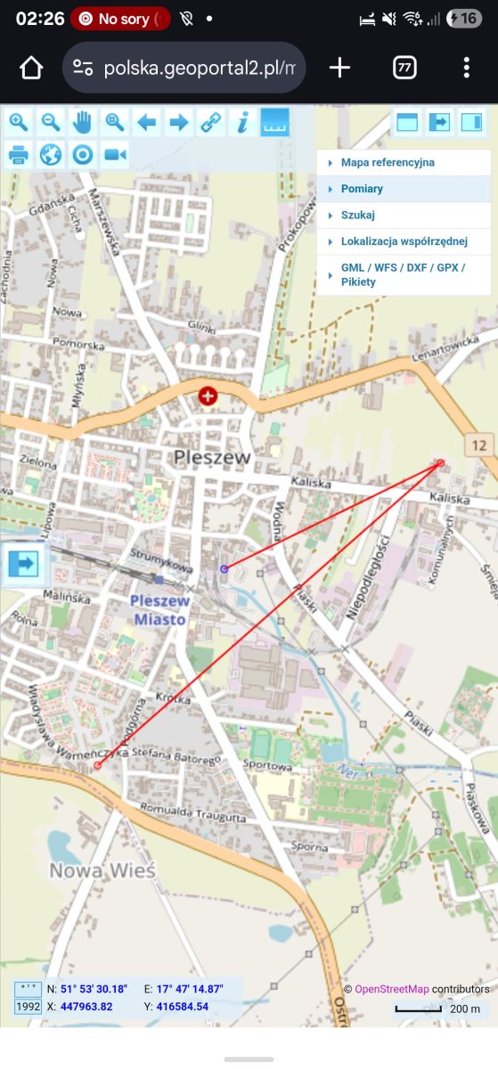

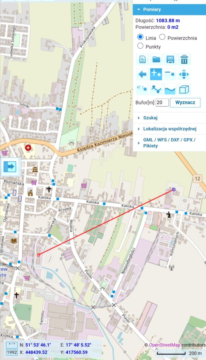

    Antena jest ustawiona prosto na "Nadajnik" w linii prostej. Na "trasie" nic nie przeszkadza, typu drzewa itp. Optycznie widzę nadajnik z tarasu.
    Wysyłam lokalizację z geoportalu.
    Mapa z geoportalu z wyznaczoną linią prostą o długości 1083,88 m między dwoma punktami
    A tutaj ten drugi nadajnik optycznie nie jest widziany z tarasu.

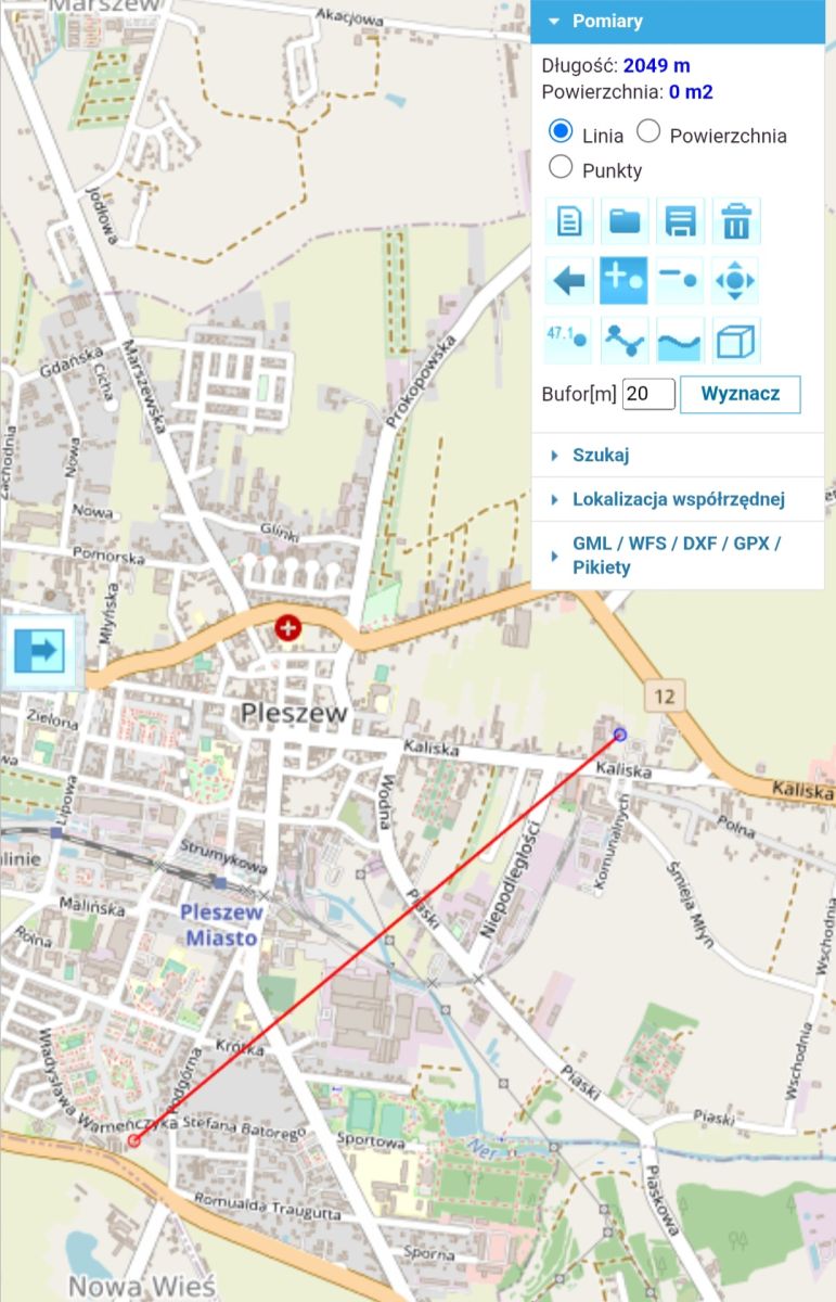

    Ten drugi (czyli dalej) ok. 2 km ma 5G 3500 MHz i 5G 2100
    Mapa z zaznaczoną linią pomiarową między dwoma punktami o długości 2049 metrów
    A tutaj porównanie obu
    Mapa Pleszewa z zaznaczonymi liniami do dwóch nadajników komórkowych
