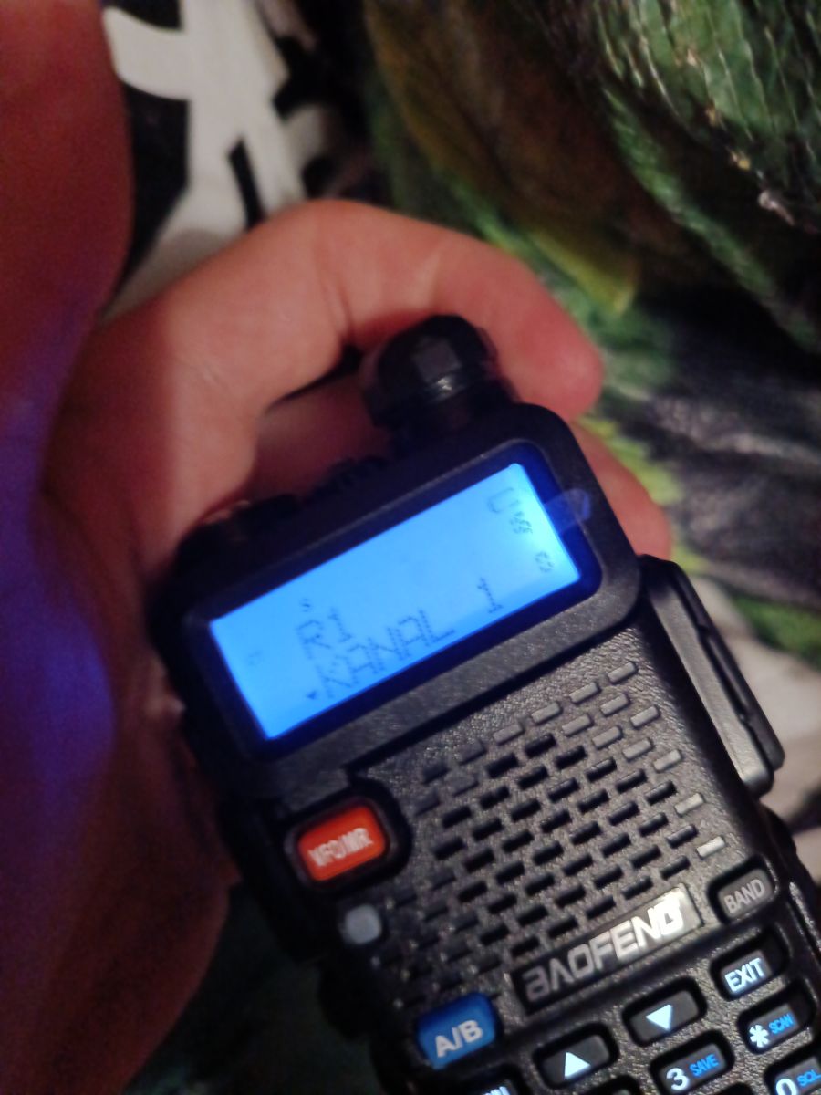

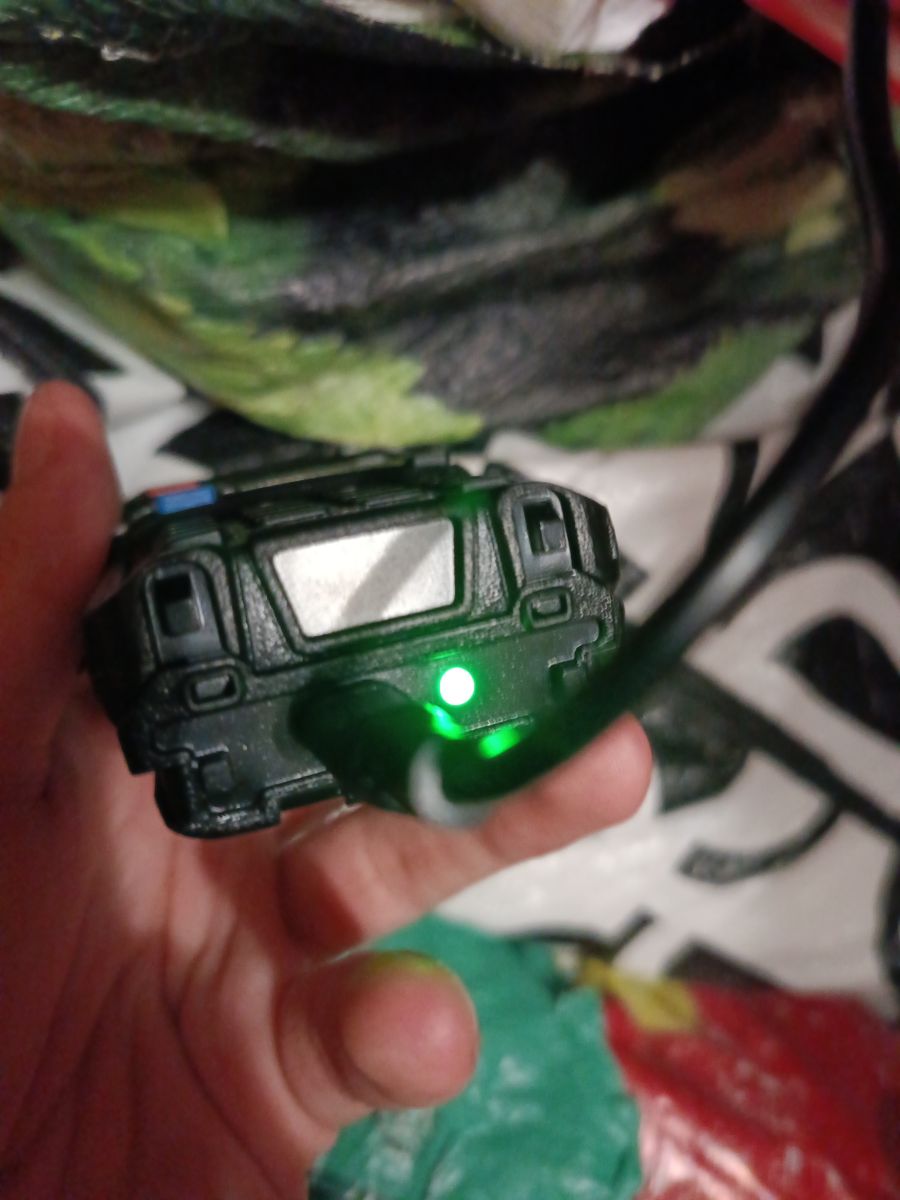

    Witam, zakupiłem Baofenga UV-5R. Gdy przyszedł, podłączyłem go na 1 h, a później odłączyłem i testowałem z kolegą. Następnie zacząłem go programować. Gdy podczas testów, po programowaniu, przestał nadawać i nie mogę nasłuchiwać (widać, że ktoś gada, ale nic nie słychać), zobaczyłem, że Baofeng pokazuje słabą baterię, gdzie wcześniej były trzy kreski. Gdy podłączyłem go do ładowania, po 10 minutach bateria świeciła się już na zielono, a na Baofengu widnieje cały czas, że jest nie naładowany. Próbowałem różnymi ładowarkami, resetowałem. Nic nie pomogło. Czy to możliwe, że bateria się już zepsuła? Mam baterię na USB-C i tak ładuję

    Pokaż jak ładujesz akumulator w tym radiotelefonie z USB.
    Mam Baofenga UV-5R, a w nim akumulator 7,4V, w złączu USB jest 5V, dlatego dziwię się jak Ty to robisz.
    5 wolt nie naładuje akumulatora 7,4V.

    @sp3ots No, ładuję kablem USB-C dołączonym do zestawu Zbliżenie na urządzenie z podłączonym kablem USB-C i świecącą zieloną diodąRęka trzymająca krótkofalówkę Baofeng z niebieskim podświetlonym ekranem

    Są wątpliwości czy ta bateria jest oryginalnym wyrobem Baofenga. W internecie jest sporo negatywnych opinii o tym produkcie.
    Często dostarczona bateria ma prawie zerowe napięcie. Sprawdź jakie napięcie ma bateria po ładowaniu. Producent poleca ładowanie przez około 1,5 godziny i deklaruje pojemność rzędu 1100 mAh. Ale to tylko deklaracja. W środku może być wszystko, na przykład akumulatorki które mają 500 mAh. To bardzo mało. Mam kilka baterii do Baofengów i mają one pojemności od 1800 do 2200 mAh.
    Spróbuj naładować tą baterię w oryginalnej ładowarce od Baofenga (ciasno wchodzi, trzeba czasem mocno wcisnąć.
    Jeżeli bateria po naładowaniu ma właściwe napięcie i powiedzmy, po jednym dniu (bez używana jej) ma prawidłowe napięcie a po zamontowaniu szybko się rozładowuje to znaczy, że akumulatorki nie mają deklarowanej pojemności.
    Nie sugeruj się tym co jest napisane na akumulatorkach bo jak się okaże, ze akumulatorki mają minimalną pojemność to sprzedawca Ci powie, że pojemność jest prawidłowa a to co jest napisane na akumulatorku to nie pojemność tylko, że ten akumulatorek tak się nazywa (to jego nazwa).
    Bateria ma prawdopodobnie wbudowaną przetwornicą STEP UP. Może to ona nie działa prawidłowo?

    >>21715524 Bateria ma normalnie 8,3 V po naładowaniu i wydaje mi się, że działa prawidłowo, za to Baofeng nie działa, bo pokazuje, że jest rozładowany, gdy właśnie jest naładowany

    Nie pozostaje nic innego jak sprawdzić Baofenga na innej baterii. Jeżeli okaże się, że jest OK to winna będzie Twoja bateria a jeżeli nie, to nie będzie wina baterii tylko radiotelefonu. Jeżeli masz możliwość to zrób test i będziemy wiedzieli co jest uszkodzone (radio czy bateria).

    >>21716269 Tylko ja mam na USB-C i bateria raczej działa, bo trzyma moc bardzo długo, mimo że pokazuje low voltage. W każdym razie, zwrócę ją i kupię inną
