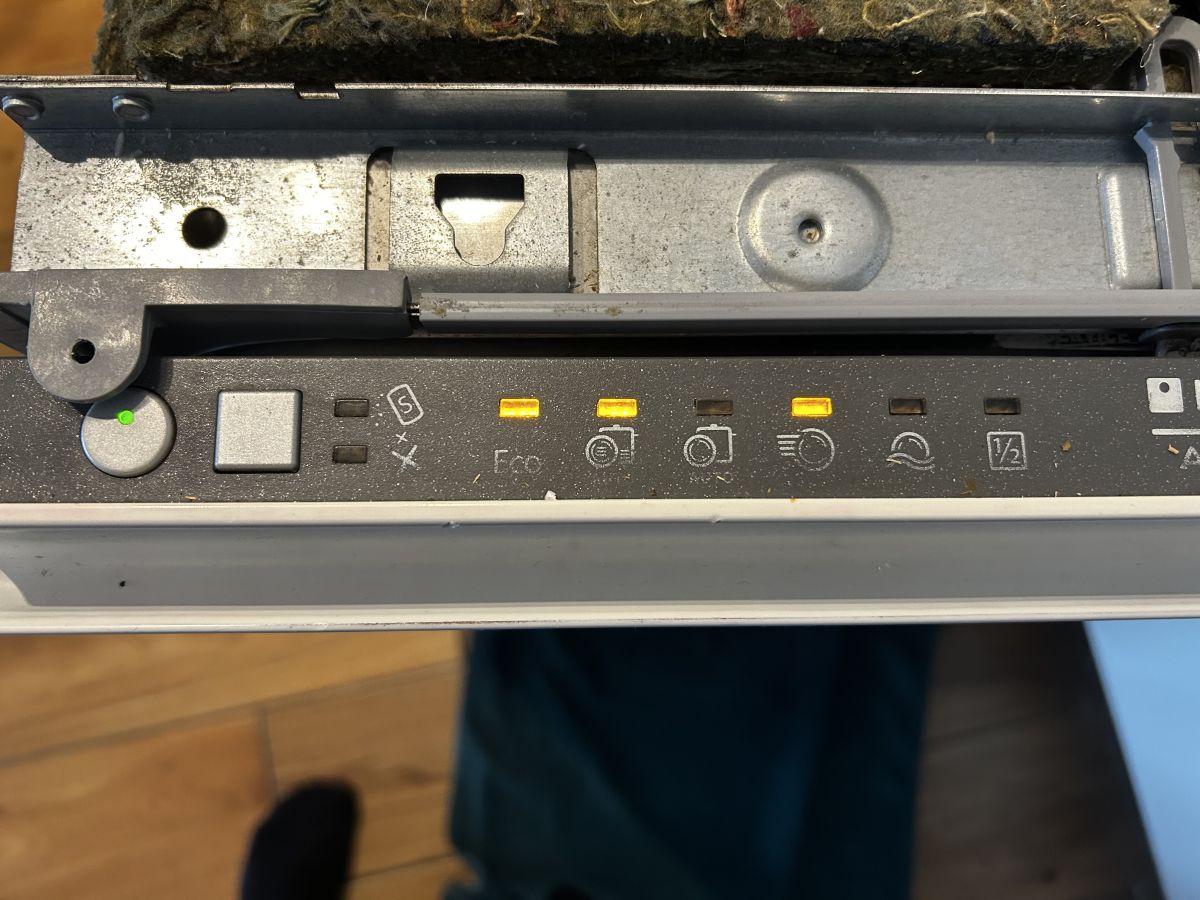

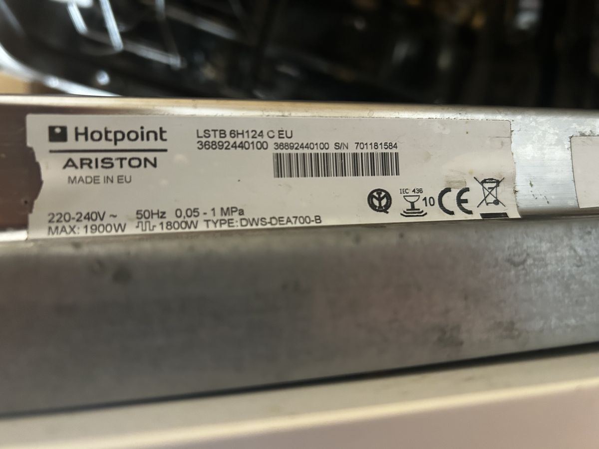

    Tabliczka znamionowa zmywarki Hotpoint Ariston z danymi technicznymiPanel sterowania zmywarki z trzema zapalonymi kontrolkami programów
    Zmywarka po włączeniu w ogóle nie pobiera wody. Elektrozawór się otwiera i woda w wężu jest podawana, ale w samej zmywarce pobór jest bardzo niski — w płaszczu wodnym (załączony filmik). Po chwili woda jest odpompowana i żaden program się nie uruchamia — palą się jednocześnie trzy kontrolki (zdjęcie). Wymieniono wąż dopływowy i płaszcz wodny. Bez zmian. Ciśnienie wody jest OK.

    Sprawdź czy kontaktron jest ok? jak nie podaje impulsów to sterownik robi to co robi.

    Z prawej strony fotki białe kabelki z wtyczką, wyjmujesz wtyczkę potem płytkę, podpinasz miernik na sprawdzenie "przejścia" , magnes w rękę i przybliżasz/oddalasz do kontaktronu jeśli sprawny to masz/nie masz przejścia.
    Jeśli brak przejścia to kontaktron do wymiany.

    Płaszcz wodny wymieniony był jednocześnie z tą zieloną płytką (zakładam, że to kontrakton).
    Bez poprawy.
