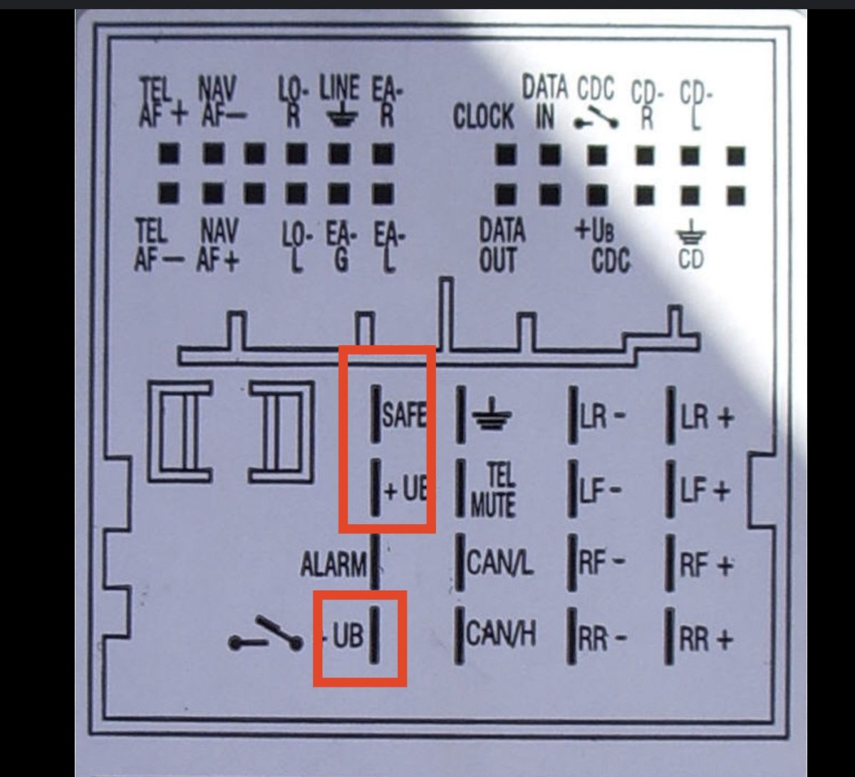

    Nie musi, ale musi mieć podłączone trzy plusy. Najważniejszy do pinu SAFE, bo inaczej nie przyjmie nawet poprawnego kodu.
  • #8 21716993
    koparos
    Posty: 26
    Ocena: 2
    Schemat złącza z oznaczeniami SAFE, +UE i UB na złączu ISO radia samochodowego
    Podłączyłem pod te trzy piny 12 V - bez zmian.

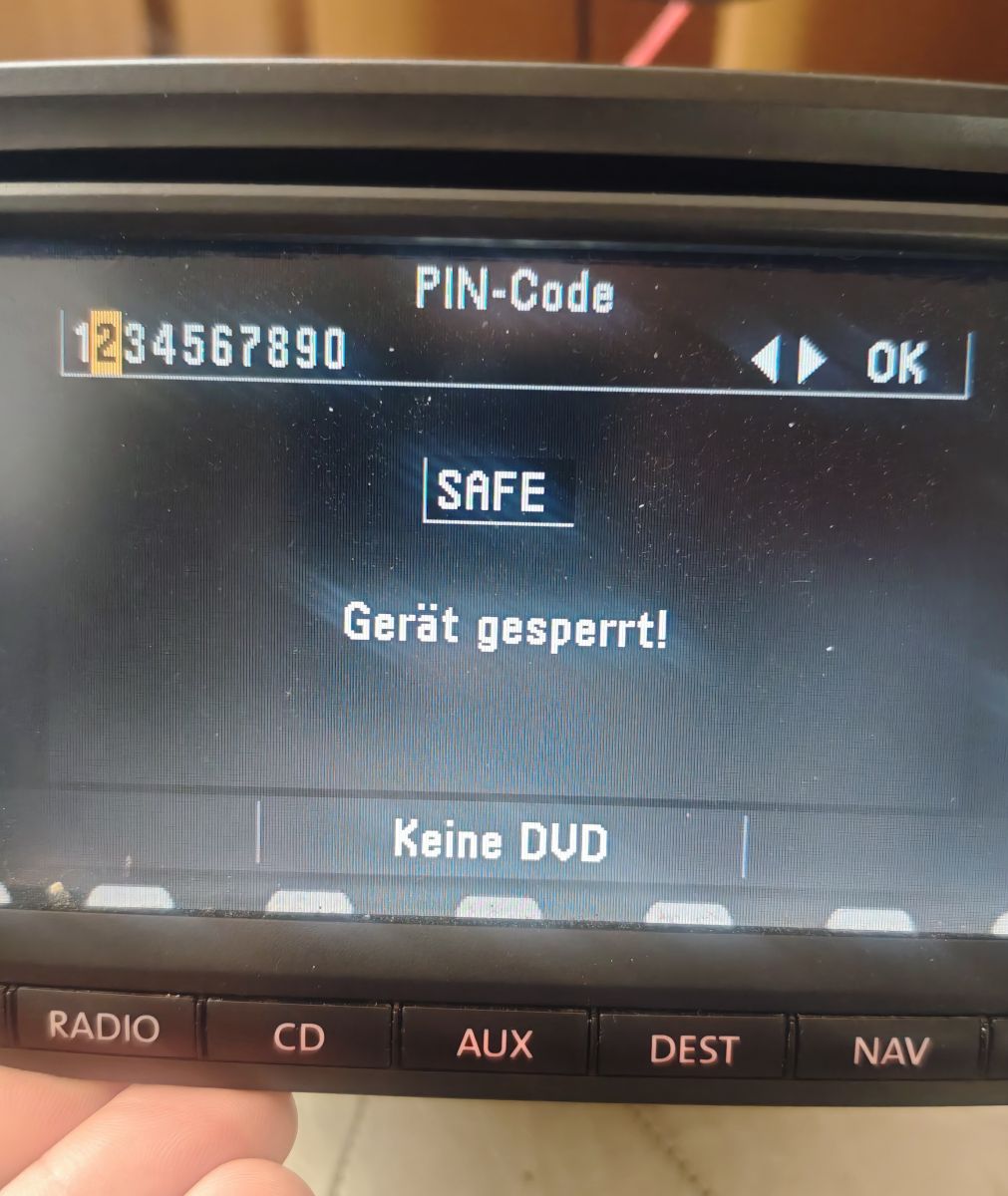

    Jaki komunikat masz obecnie na wyświetlaczu i czy po wprowadzeniu dwóch błędnych kodów pojawił się godzinny okres karencji na ponowne wpisywanie kodu?

    Przede wszystkim - dla tej wersji radia nie podłączamy 3 a TYLKO 2 plusy! - SAFE i +UB. A bardziej zrozumiale - tu nie ma plusa po stacyjce (ta informacja przychodzi po CAN-ie) i radio po godzinie na stole będzie się wyłączało. Ale powinno zdążyć zdjąć blokadę czasową.
    Dolny pin +UB z symbolem wyłącznika służy do podawania napięcia dla załączania innych urządzeń - np. wzmacniacza akustycznego.
    Ekran samochodowego systemu multimedialnego z komunikatem „Gerät gesperrt!”
    Po dwukrotnym wpisaniu pojawia się komunikat jak wyżej. Nie ma godzinnej karencji. Po odłączeniu i podłączeniu zasilania znowu mogę wpisywać kod.

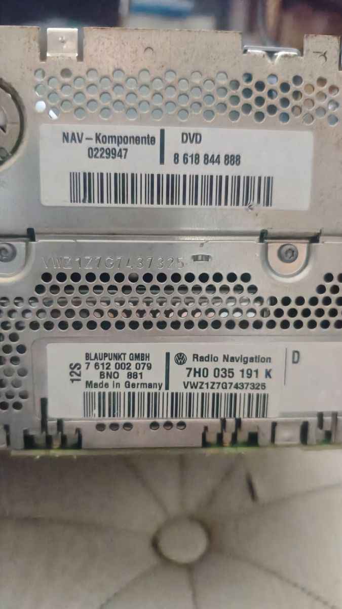

    Wgrałem, zweryfikowałem. Dalej to samo. Może coś źle robię? Nie wiem, dlaczego, ale Neo Programmer wykrywa mi układ jako 24c64. Mogę odczytać pełne 8 kB. Oczywiście ja robię na układzie 24c32, 4 kB.
    Zbliżenie na tylną etykietę modułu nawigacji Blaupunkt z numerami seryjnymi i kodem kreskowym
    Bo to jest pamięć 24c64. W innych navi Blaupunkta na Fisie były rzeczywiście pamięci 24c32 (a nawet 24c16, ale to inne adresy). Ktoś napisał - czytać jako 24c32 to ludzie czytają..... Tu akurat adres pamięci i linie kodu są dla 24c32 i 24c64 takie same więc to przechodzi i dla ustalenia kodu wystarczy. Kalkulatory zresztą też liczą z 24c32. Po prostu - czyta się (i też zapisuje) dolną połowę pamięci, generalnie przeważnie bez wpływu na stan zapisu w drugiej, wyższej (chodzi o adresowanie) połowie pamięci.
    Poszukam dla Pana wsadu dla całej pamięci (czyli 24c64), i wtedy zobaczymy ale proszę o zamieszczenie odczytu całej pamięci z Pana radia.

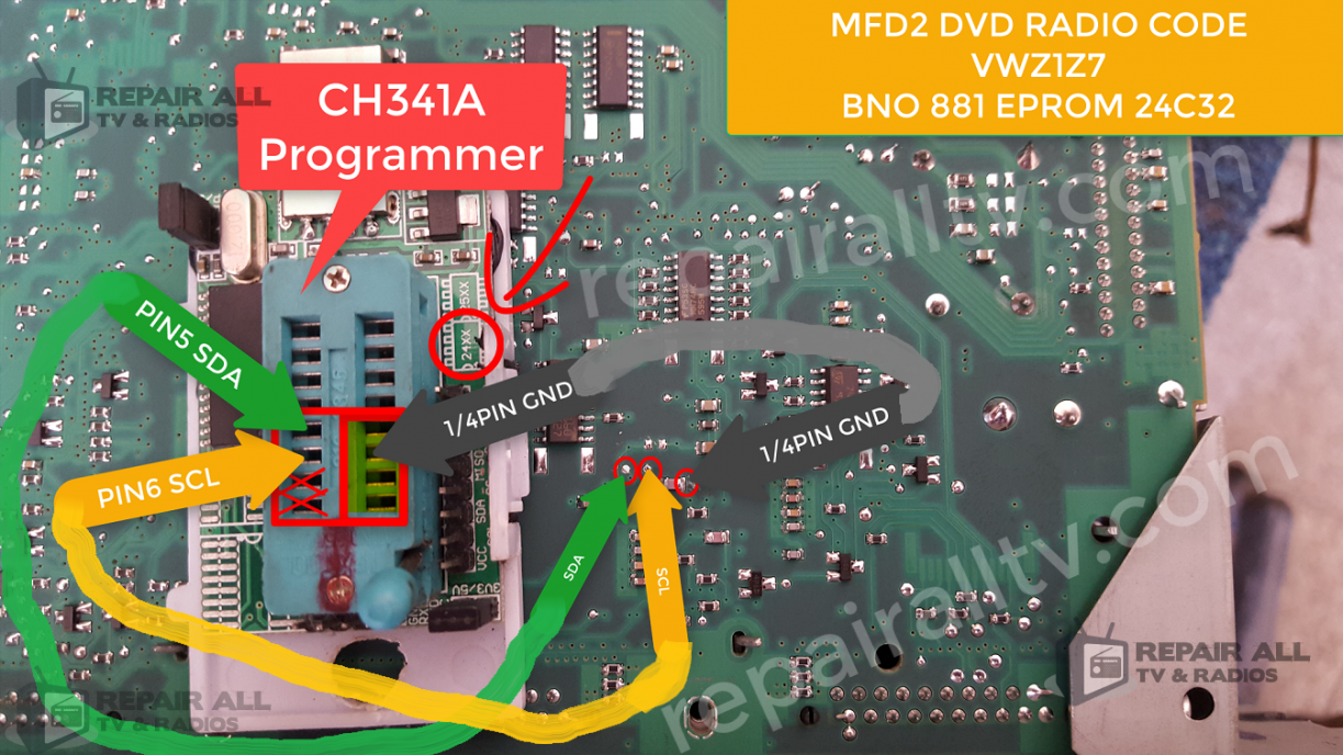

    Ogólnie sprawa wygląda tak: Wczoraj po odłączeniu zasilania, odlutowaniu przewodów radio się zablokowało. Dzisiaj je włączyłem - dalej zablokowane. Wlutowałem znowu przewody, odpaliłem - mogę wpisać kod, ale 0002 nie wchodzi. Nie wiem, co jest grane. Załączam wsad po zablokowaniu. To jest wsad po wpisaniu kodu.
    Edit: Kodów nie przyjmuje, ale nie blokuje się. Po odłączeniu zasilania mogę wpisywać dalej. Nie mam pomysłu...
    Edit: Zawsze po zaprogramowaniu odłączałem wszystko, włączałem radio i wpisywałem kod- nie wchodził. Teraz przed wpisaniem kodu podłączyłem programator, wpisałem pin, pin wszedł, odłączyłem programator. Co więcej, teraz radio się uruchamia i nawet nie trzeba wpisywać kodu.
    Jak uruchomię radio z podpiętym programatorem, to jest zablokowane. Po ponownym uruchomieniu bez programatora mogę wpisać kod, ale nie wchodzi. Aby wszedł kod, muszę podłączyć programator. Czyli jak podam na SDA i SCL 5 V, to dzieją się cuda.
    Edit: Odłączyłem je na dłuższą chwilę... Odpalam i znowu jest kod do wpisania, podłączam programator i pin wchodzi.
    Czy ja mogę założyć, że w samochodzie wszystko będzie OK?

    Całej pamięci niestety na razie nie znalazłem. Tylko pierwsze 32. Można wgrać, zweryfikować, odłączyć zasilanie radia i po kilkunastu minutach jeszcze raz sprawdzić poprawność zapisu. Ale z opisu zachowania to mi wygląda na problem komunikacji po I2C, może nawet głębiej - dlatego ta podwójna weryfikacja zapisu - chcę mieć pewność, że do tej pamięci coś się poprawnego zapisuje. Może też zdjęcie Pana podłączenia... Kod z pliku 1074 był zweryfikowany jako poprawny konkretnie w tej wersji radia.
    Edit. Można jeszcze sprawdzić, czy podciągnięcie szyn SDA/SCL (lub może tylko jednej szyny) do 5V coś pomoże. To tak , jakby zasymulować obecność programatora. Sprawdzić wartość rezystancji podciągającej w programatorze (pomiar rezystancji między zasilaniem pamięci a pinami 5 i 6 jak się da - nie znam go) lub użyć wartości, no np. 10 - 22k i zobaczyć, czy pomoże. Tu trochę strzelam co do wartości, ale te nie powinny zaszkodzić a zostają w radiu.
    I jeszcze jedno - jaka jest zmierzona wartość napięcia zasilającego radio - czy jest powyżej 11V? Dodatkowo - jakie napięcia na szynach I2C i zasilaniu 5V bez i z obecnością programatora. Może najpierw to sprawdzić a potem ewentualne rezystory...

    Programator CH341A podłączony do EEPROM 24C32 z oznaczeniem pinów SDA, SCL i GND
    Podłączałem tak, jak na zdjęciu. Co się okazuje: wgrałem ten Twój wsad. Pin wchodził, ale z programatorem — tak jak było wcześniej. Zacząłem wszystko mierzyć tak, jak zasugerowałeś. Zasilanie na SCL i SDA: 2,4 V, z programatorem 5 V. Rezystancja 5 kΩ. Podczas tych pomiarów odłączyłem fizycznie kable z zacisków, ponownie wpisałem kod i, co się okazało, kod wchodzi bez problemu. Czyli po zaprogramowaniu należy odłączyć kable od programatora lub od razu wylutować przewody (co też może stworzyć problem — samo lutowanie, tak jak pisałeś). Wychodzi na to, że trafiłeś w sedno na samym początku. Ta linia jest bardzo delikatna i wszystko może zakłócić jej pracę. Tyle męki, a tu taka pierdoła. Dziękuję za pomoc, problem rozwiązany.
    Edit: Mam jeszcze jedno radio o nr 7L6 035 191. Możesz rozszyfrować PIN?
    Edit: Wgrałem z tamtego radia z PIN-em 0002, ale pierwsze 4 kB kod przyjął. Oczywiście ta sama sytuacja — musiałem odłączyć kable. Będzie to działać?
