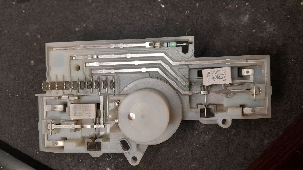

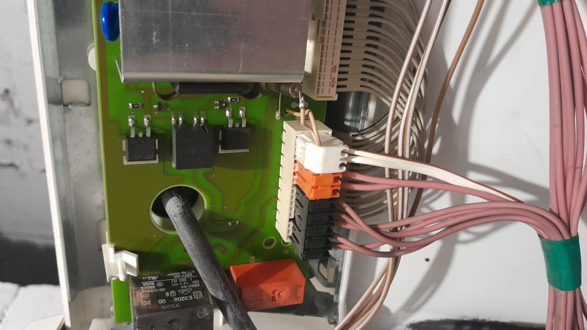

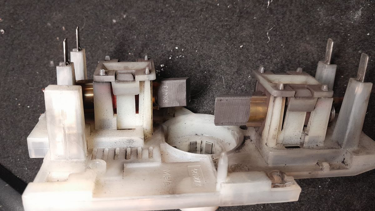

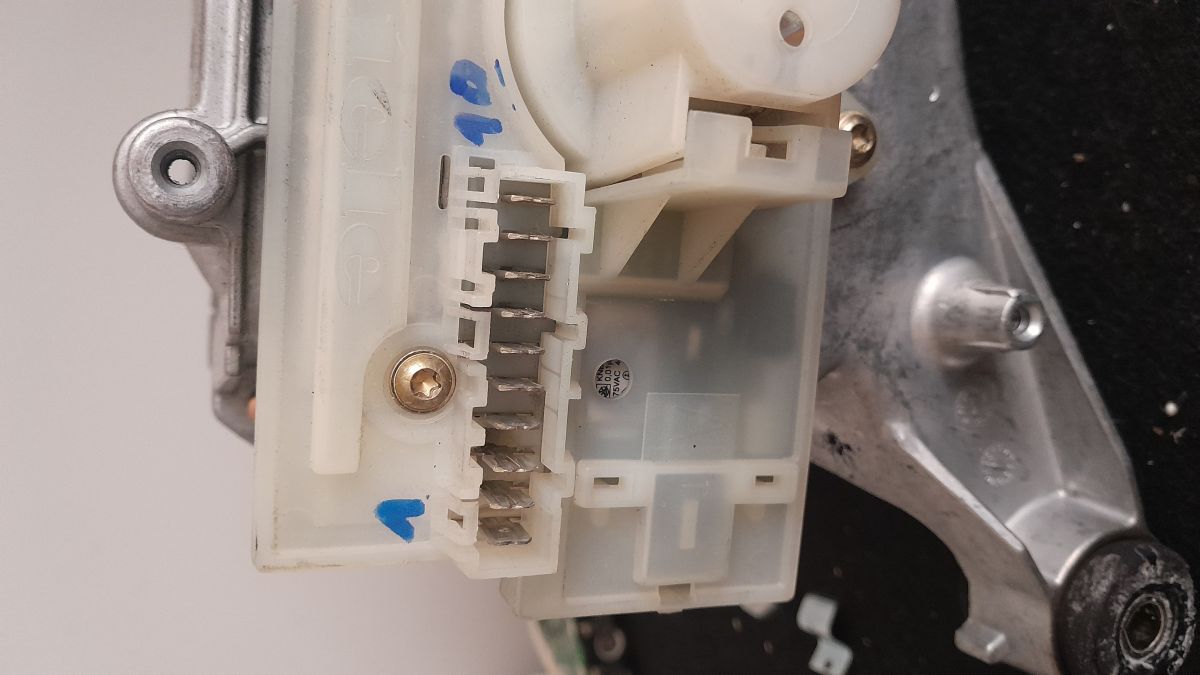

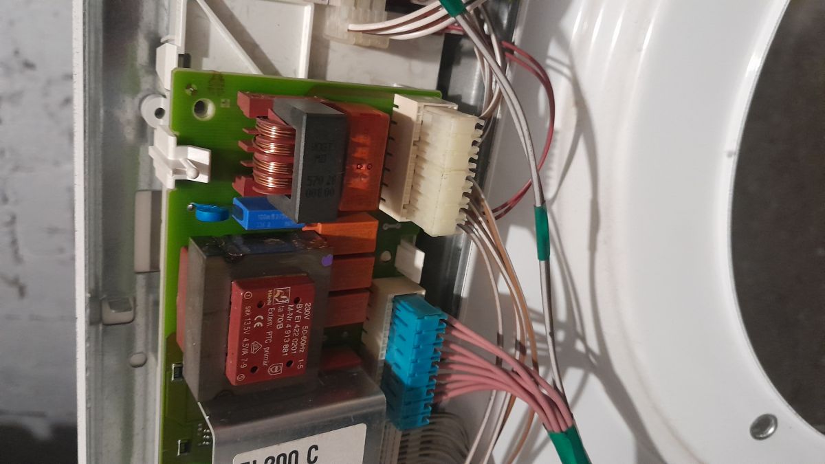

    Pralka Miele W-873 (EL 200 C) mruga Spulen i silnik nie kręci. Wyjąłem moduł i wymieniłem spalony przekaźnik od zmiany kierunków obrotów i spalony bezpiecznik 6,3 A. Po montażu silnik lekko drgnie 2 razy i znów błąd. Wyjąłem silnik i szczotki są ok, zrobiłem pomiary:
    Między 1 pinem a obudową ok. 2 MΩ,
    2-4 nic,
    4-5 - 1,5 Ω,
    4-6 - 2,8 Ω,
    5-6 - 1,4 Ω,
    7-8 - 4 Ω,
    9-10-495 Ω (jak kręcę wirnikiem, pojawia się od 1 do 3 V). Czy coś mogę poprawić?

    Wszystko , bo opis psu na budę, przecież te konektory do czegoś tam prowadzą, szczególnie ten jeden do obudowy, pozostałe też a nie 1, 2 ...10.

    Przy wymianie przekaźnika nie uszkodziłeś ścieżek. Przekaźnik wlutowałeś taki sam typ? Tym razem sam naprawiasz, ostatnio moduł przesłałeś.

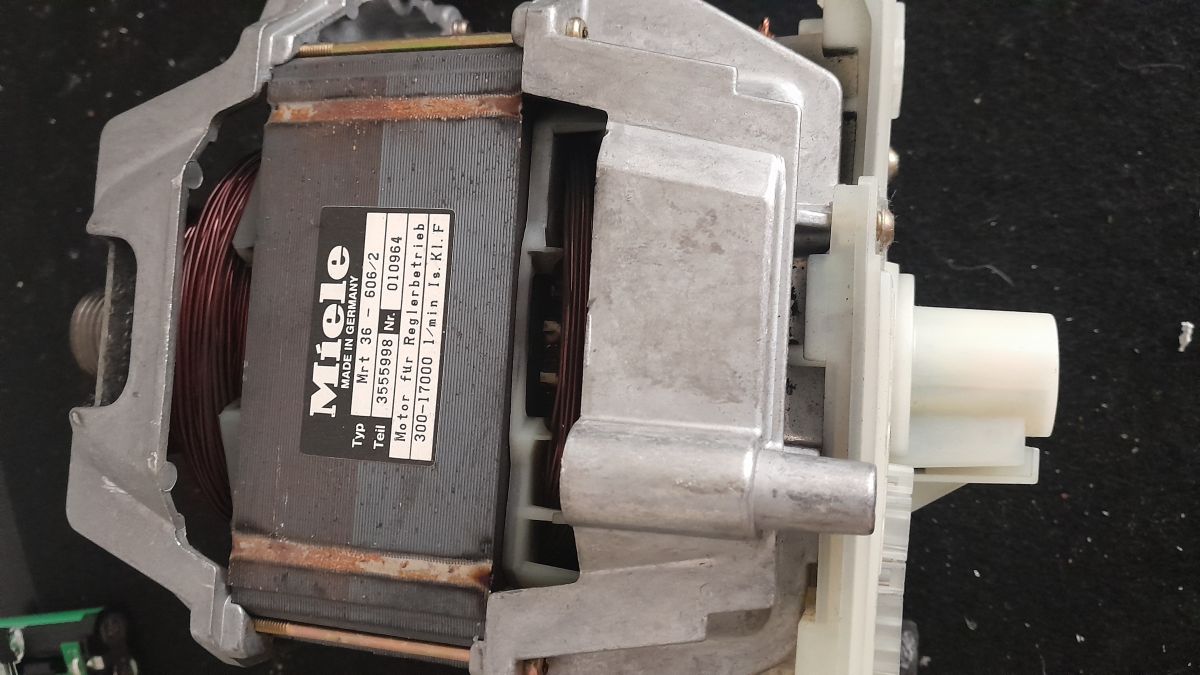

    Miele W3985, czy oby na pewno to jest taki model pralki, bo raczej nie. W tym modelu, który podałeś, jest moduł ELP262H. Nie pomyliłeś modeli pralek? Ten moduł na zdjęciu jest w innym modelu pralki, o wiele starszym.
    Ty masz na zdjęciu silnik szczotkowy, w tym modelu W3985 jest inwerterowy.

    Tak model W 873. Przekaźnik dałem nowy na 16A, bezpiecznik też zmieniłem. Te elementy były xd liche jak na zdjęciu. Sprawdzę jeszcze raz moduł, jak co to wyślę.

    Sprawdź dokładnie silnik i wtyczki kable jeżeli moduł naprawiłeś.

    Silnik rozebrałem i sprawdziłem szczotki tak jak widać przebicia uzwojenia nie ma. W module jest jeszcze jeden pomarańczowy przekaźnik może go wymienię.Moduł elektroniczny z przekaźnikami, ścieżkami i rezystorem na plastikowej podstawieModuł szczotek silnika z widocznymi grafitowymi szczotkami i oprawami
