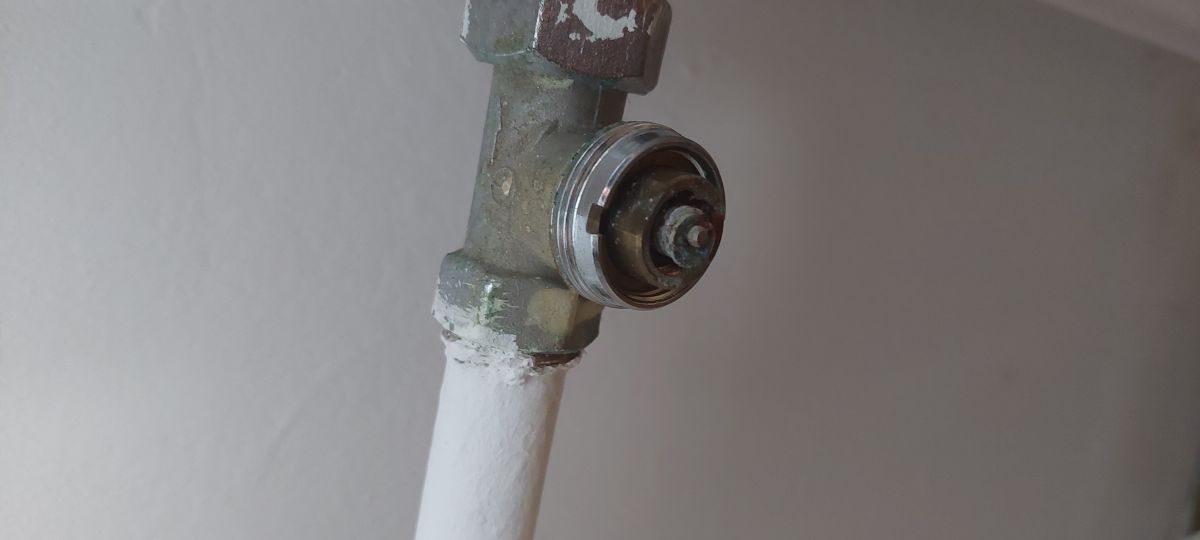

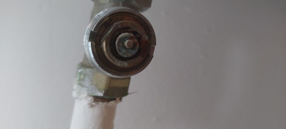

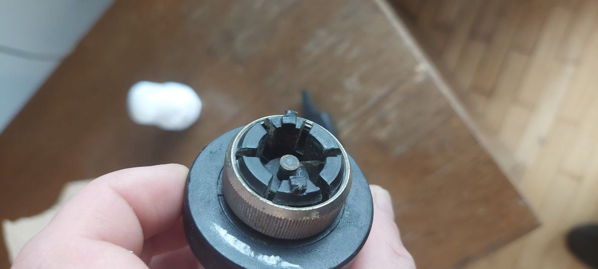

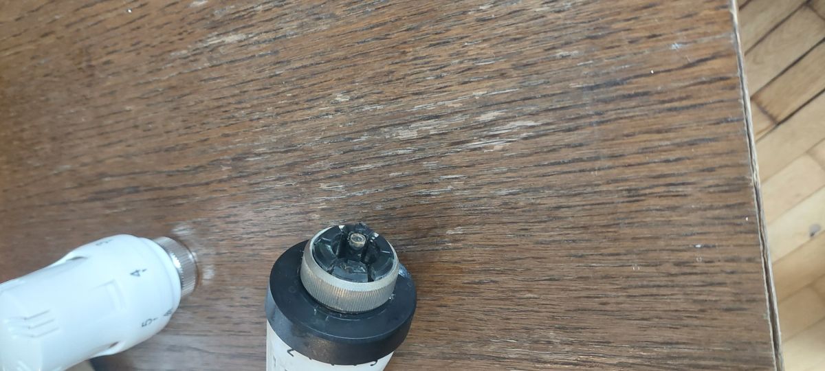

    Posiadam w swoim grzejniku (kaloryfer żeliwny z końcówki lat 80.) widoczny na zdjęciach typ zaworu i zawór termostatyczny. Potrzebuję dobrać nową głowicę i nie mogę nic znaleźć. Kupiłem taki standard 30×1,5, ale nawet gwintu nie mogę załapać, bo jest zbyt krótki.

    Podstawowe pytanie jest takie: Czy ta wkładka jest jeszcze sprawna? Czy bolec środkowy wciska się swobodnie do środka?
    Jeżeli tak to trzeba pomiary zrobić jaki to gwint itp.

    Tak sprawne to jest, tylko ciężko się kręci głowica. Gwint to 30, czyli taki standard, tylko to odsadzenie gwintu i te dwa nacięcia. Wymieniłbym całość, ale jest to sezon grzewczy i blok.

    Nie wiem jakiego producenta kupiłeś głowicę ale z niewyraźnego zdjęcia przypuszczam że masz zawór z wkładką typu Valvex. Należało by może na próbę szukać głowicy tego producenta.
    W sezonie grzewczym (dopiero się rozpoczął) jedynie dobry fachowiec może wymienić zawór przy napełnionej instalacji, mając specjalną maszynę do zamrażania rurki zasilającej grzejnik.
