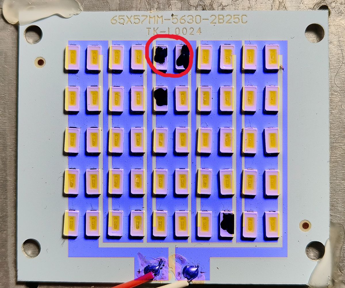

    Mam lampę LED, w której spaliły się 4 diody - zaznaczone na czarno:
    Płytka LED z uszkodzonymi diodami 5630, cztery zaznaczone na czarno

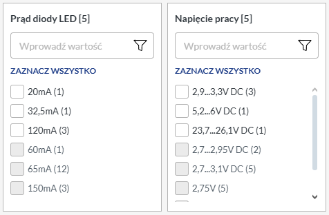

    Zastanawiam się nad ich wymianą, tylko nie bardzo wiem, jak dobrać odpowiednie. Zgodnie z tym co jest tam napisane to diody 5630. Potwierdziły to pomiary. Na obudowie lampy jest dodatkowa informacja, że to miałaby być barwa 6500k. Jednak takie diody występują w różnych wariantach:
    Lista filtrów parametrów LED: prąd i napięcie pracy diody w miliamperach i woltach

    Jak określić napięcie i prąd przewodzenia/świecenia dla takich diod?

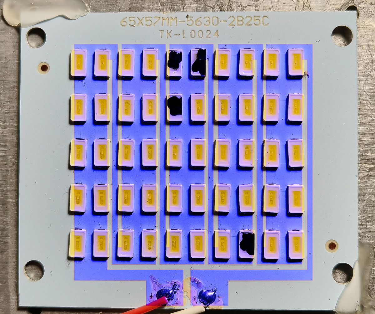

    Na podstawie tego jak te diody są połączone...
    Panel LED z układem diod SMD 5630, cztery diody są spalone i zaznaczone na czarno
    ...pomyślałem, że mógłbym zewrzeć jedną z zaznaczonych diod i wtedy może reszta zaświeciłaby:
    Uszkodzona płytka LED z czterema spalonymi diodami oznaczonymi czerwonym kółkiem
    Oczywiście oprócz tych spalonych.
    I wtedy mógłbym zmierzyć napięcie na pojedynczej diodzie. To dałoby mi informacje czy to 2,9-3,3V czy 5,2-6V (stawiam, że to raczej nie są te 23,7-26,1V). Czy dobrze kombinuję?
    A co z prądem?

    Skoro masz zrodlo pradowe to mozesz zewrzec uszkodzone diody. Nic sie nie stanie. Wtedy sprawdzisz spadek napiecia na diodzie. To bedzie napiecie pracy.

    Czyli dobrze myślałem z tym napięciem. A jak określić właściwy prąd? Tak, żeby kupić diody świecące pełnią swojej mocy?
  • #4 21720367
    bpjl
    Posty: 1126
    Pomógł: 16
    Ocena: 175
    Dobra, moje niedopatrzenie. Teraz zauważyłem oglądając stronę TME, że jeśli to diody na 2,9-3,3V to jedynie 120mA wchodzi w grę. Natomiast jeśli to 5,2-6V to jedyna opcja jest 32,5mA. Stawiam ze to jakieś standardy. Jednocześnie wątpię, żeby cokolwiek w tej lampie wychodziło poza standardy. Najtańsze standardy.
