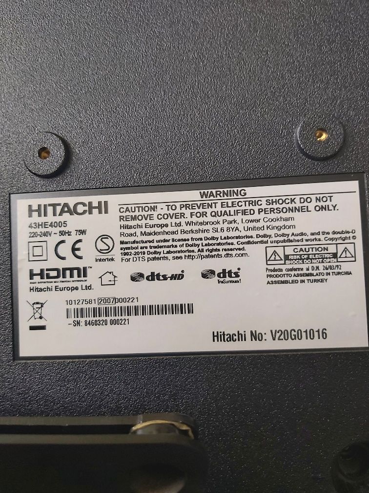

    HITACHI 43HE4005 Potrzebny firmware ratunkowe
    Etykieta informacyjna na tylnej obudowie telewizora Hitachi 43HE4005 . MB 17MB211S, Matryca VES430UNDH-2D-N42

    >>21722236
    This update is for a working TV. JVC It won't help!You can try an update for hitachi for FHD matrix.Then edit the USB profile.I can help with editing.

    Po zmrożeniu NAND dało się reanimować. Dodatkowo też tradycyjnie bez pojemności 47µF/160V-C129. Powodował pulsowanie lub gaśnięcie podświetlenia. Zasilacz 17IPS62 R6. Dzięki za udział w temacie.
