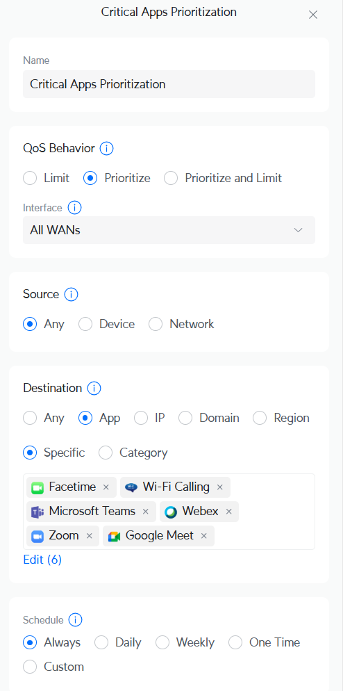

    Zamieniłem router z Playa na Ubiquiti UCG-Ultra. Gdy włączę tam QoS z tylko jedną, domyślnie proponowaną w nim regułą (która moim zdaniem ma sens)
    Ekran konfiguracji QoS w Ubiquiti UCG-Ultra z priorytetem dla aplikacji głosowych i wideokonferencji
    to prędkość uzyskiwana w speedteście od razu spada do 500/100 Mb/s
    Dodam, że w domu 4-osobowa rodzina, odbywa się praca zdalna (Teamsy), a Wi‑Fi Calling jest podstawą ze względu na słaby zasięg. Oczywiście Netflixy, YouTube'y, Xbox.
    I tu pytanie:
    Czy jest sens włączać tu QoS, czy on poprawi odczuwalnie cokolwiek przy takiej przepustowości? Na razie nie narzekam na usługi głosowe i wideo przy braku QoS. Ale może mam to za krótko.
    A może włączyć QoS, ale skoro UCG-Ultra nie wyrabia, a nie mam zamiaru zmieniać na droższy router, to zmienić plan Internetu na niższy, np. 600/100 Mb/s?
    Jeszcze mam kilka dni na zmianę operatora, bo umowa podpisana zdalnie (14 dni na zwrot) i Orange mam jako alternatywę
    Poza tym w testach (używam pro.speedtest.pl) mam ciągle retransmisje TCP - wysyłanie na poziomie 4% - nie wydaje się to poprawną wartością. Zarówno na routerze Play, jak i na Ubi. Sam router też w logach raportuje "Internet connection WAN1 (Play) on port 5 is experiencing packet loss."
    1. Tak ma być. Obrobić taki ruch bez akceleracji sprzetowej i pchając każdy pakiet do procesora, to trzeba kawał sprzętu i mnóstwo energii
    2. UCG-Ultra (ultra od ultra ekonomiczny) to podstawowy model routera. To sprzęt "na styk", gdzie bez aktywnych bajerów osiagniesz transfery trochę ponad gigabit. Z aktywnym PPPoE to max 850Mbps, wiec gdzie tu jeszcze zapas mocy na QoS
    3. QoS na takich łączach w domu kompletnie nie ma sensu. Choćbyś co robił i co nie pobierał, to (realnie) nie zablokujesz lacza dla innych sesji
    4. Nawet w oficjalnym manualu masz, że nie nalezy aktywować QoS na łączach powyżej (chyba) 100Mbps.

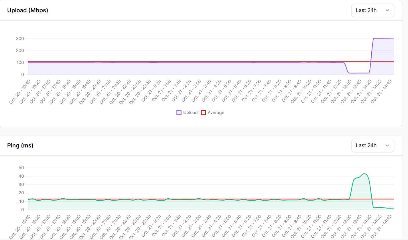

  • #16 21727007
    wyrzyk13
    Posty: 20

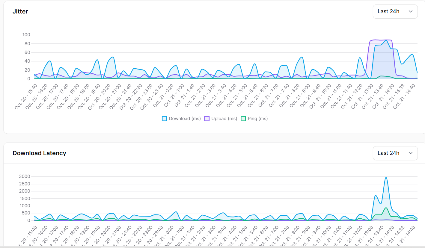

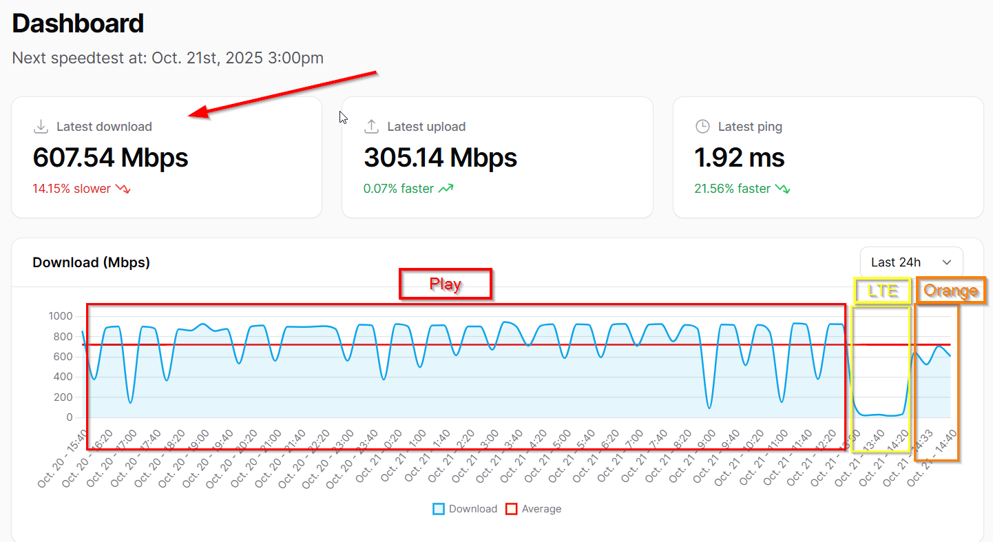

    Orange podłączony tak to wygląda po godzinie od uruchomienia na UCG-Ultra (mówią, że 24 h jest potrzebne na uzyskanie pełnej prędkości)
    Wykres prędkości internetu z podziałem na Play, LTE i Orange w ostatnich 24h
    Na FunBox uzyskiwałem już 900 Mb/s, czyli to pewnie produkt ubiquity blokuje :( Jak IC_Current przewidział.
    Przy okazji, da się tego FunBoxa 7 (z Wi-Fi 7) wykorzystać jako AP? Ktoś próbował?

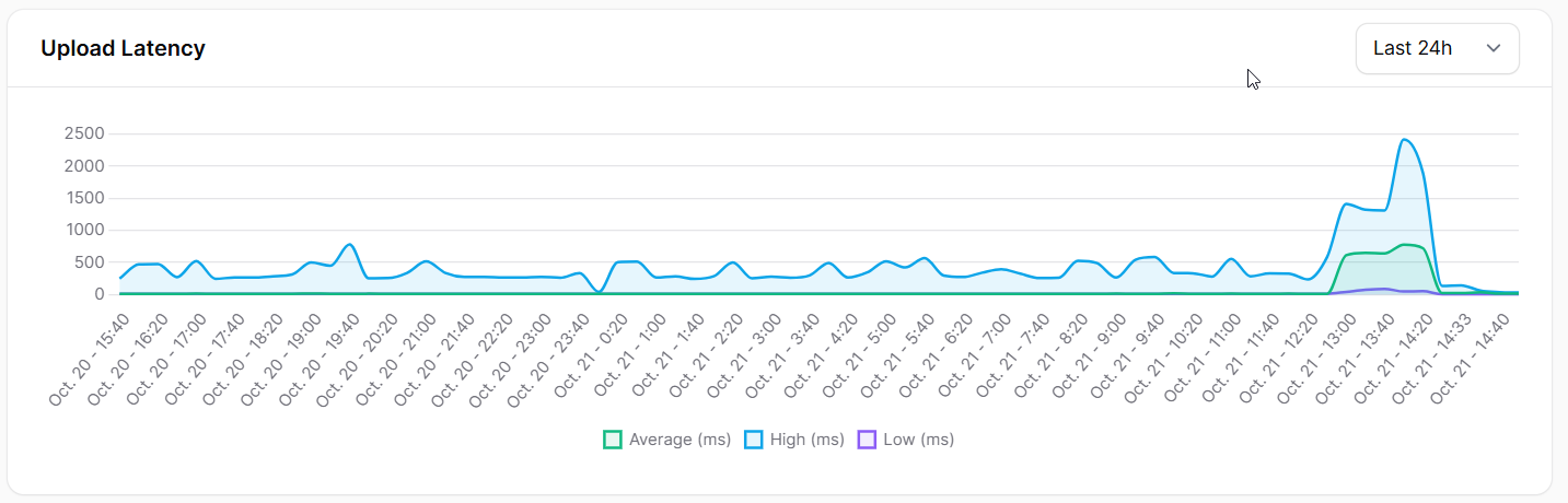

    a tak u mnie wyglądają pozostałe parametry połączenia w porównaniu Play - Orange
    Wykresy Speedtest pokazujące zmiany uploadu i pinga w ciągu ostatnich 24 godzin
    Wykresy jittera i opóźnień pobierania danych z ostatnich 24 godzin
    Wykres opóźnień przesyłania danych z ostatnich 24 godzin z trzema liniami: średnią, wysoką i niską
    *Wykonane przy użyciu dokera na Synology, Speedtest Tracker, ustawiony domyślny interwał 20 min

    wyrzyk13 napisał:
    czyli to pewnie produkt ubiquity blokuje Jak IC_Current przewidział.
    Nie powinno być az tak malo. Masz nieaktywną akcelerację sprzętową w NAT.

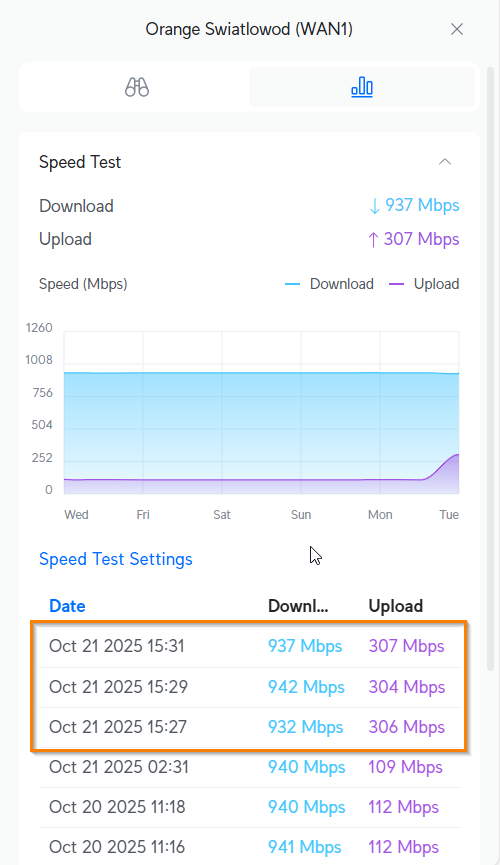

  • #18 21727041
    wyrzyk13
    Posty: 20
    >>21727030

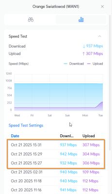

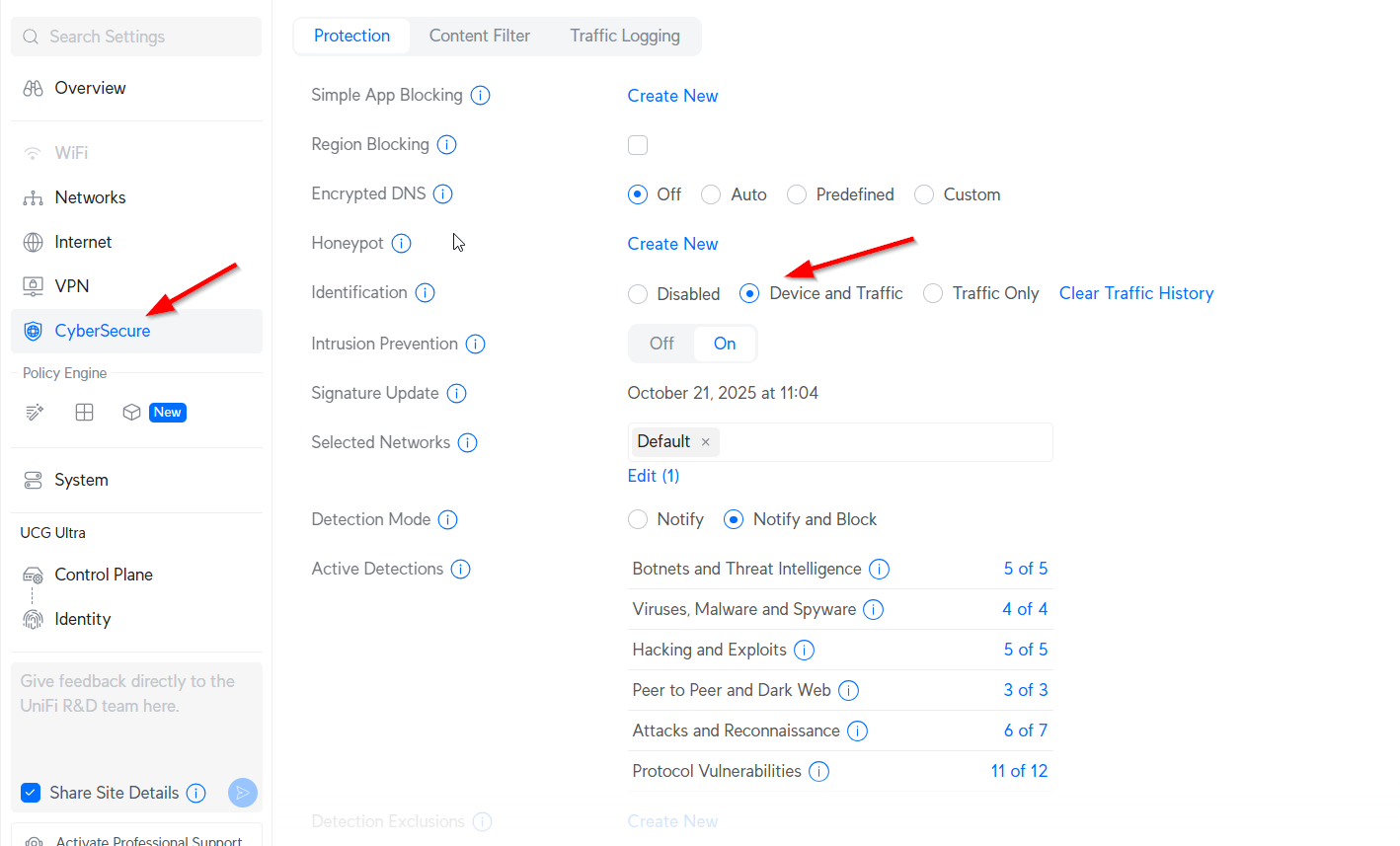

    nie wiem, gdzie to się jawnie włącza, ale chyba mam wyłączoną, skoro mam to włączone
    Widok ustawień zakładki CyberSecure z włączonym trybem Device and Traffic
    dziwne, na konsoli Ubuquiti pokazuje mi pełną prędkość po wykonanych testach
    Wyniki testu prędkości internetu z sieci Orange Światłowód (WAN1)
    >>21727041
    dobra, znalazłem. Hardware Acceleration było disabled, bo miałem regułę QoS w trybie resume. Dopiero jak tę regułę wyrzuciłem, to pozwolił włączyć Hardware Acc.
    No i teraz mam ponad 920 Mb/s, również przy włączonym IPS/IDS, to chyba nieźle?
