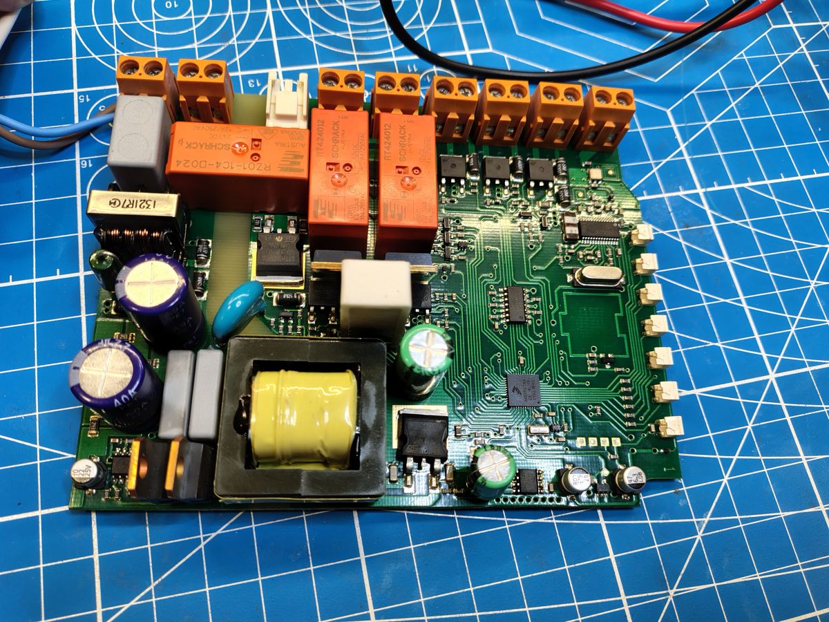

    Sterownik bramy somfy freevia 600 - brak zasilania
    W moje ręce trafiła płyta Somfy freevia 600. Objaw jest taki, że po podłączeniu zasilania płyta nie daje oznak życia - nie świecą i nie migają żadne diody sygnalizacyjne. Na dużym kondensatorze na stronie wtórnej jest 30V, na małym jest 0,8V.
    Sprawdzając uzwojenia wtórne transformatora omomierzem wszystkie 4 piny są zwarte.
    Na próbę podłączyłem z zasilacza zewnętrznego 5V i płyta ożyła.
    Żadnych zwarć na diodach czy tranzystorach, podejrzewam transformator, czy ktoś może to już przerabiał?

    Płyta sterownika Somfy Freevia 600 z widocznymi przekaźnikami, transformatorami i kondensatorami

    Skoro jest 30V na wyjściu głównej przetwornicy, to poszukaj gdzie jest stabilizator, przetwornica 5V. Sprawdź, czy na jego wejściu jest napięcie zasilające. Jeżeli jest, to masz prawdopodobnie uszkodzony stabilizator, przetwornicę napięcia 5V. Jeżeli nie, to szukaj w którym miejscu jest przerwa w obwodzie zasilającym.

    Ok, cenna uwaga, dzięki za podpowiedź, a czy to napięcie nie jest za wysokie? Na zaciskach zasilania akcesoriów jest również 29V, teoretycznie powinno być 24 ale może bez obciążenia jest trochę wyższe.

    Ten "typ" tak ma. 29V jest ok.

    Zasilania stabilizatora jest bezpośrednio połączone z kondensatorem i również wynosi ok. 0,8 V

    Musisz wszystko opisywać precyzyjnie, co, jak i na którym elemencie wykonujesz pomiary. Jak nie potrafisz opisać na których elementach wykonujesz pomiary, to wskaż je na obrazku.
    Z którym kondensatorem? Na którym kondensatorze jest 30V?

    Przydałoby się dokładniejsze zdjęcie, ponieważ nie można rozpoznać oznaczeń na elementach.

    Kolego Sisko, bardzo dziękuję za pomoc, już rozwiązałem problem. Rzeczywiście napięcie 29V nie docierało do stabilizatora 5V, problemem okazała się dioda pomiędzy przetwornicą a stabilizatorem.
    We wcześniejszym poście niedoprecyzowałem ale chodziło o dwa kondensatory elektrolityczne po prawej stronie (zielone), jeden większy (ten wyżej) jest na wyjściu głównej przetwornicy, a drugi mniejszy (ten niżej) wchodzi na zasilanie stabilizatora 5V.
    Bardzo pomogła mi podpowiedż, że napięcie 29 V jest ok w tych płytach.

    Zidentyfikowałem uszkodzoną diodę i ją wymieniłem.
